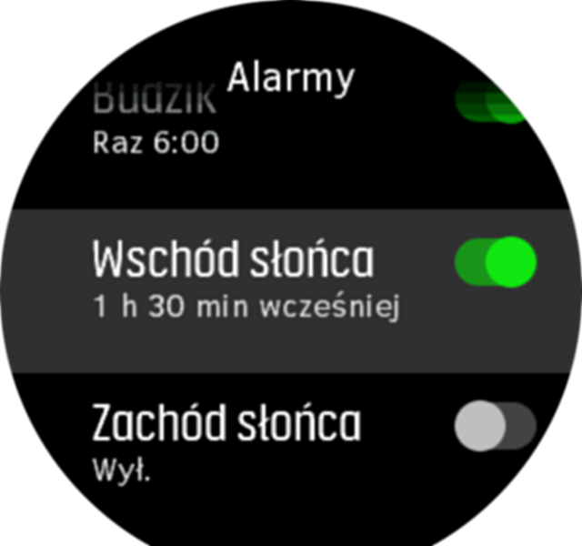

Aby ustawić alarmy wschodu/zachodu słońca:
- Naciśnij środkowy przycisk, aby otworzyć menu skrótów.
- Przewiń w dół do pozycji Alarmy i potwierdź, naciskając środkowy przycisk.
Przewiń do alarmu, który chcesz ustawić, następnie wybierz poprzez naciśnięcie środkowego przycisku.
- Ustaw wybraną godzinę przed wschodem/zachodem słońca, przewijając w górę/w dół za pomocą górnego i dolnego przycisku, a następnie potwierdzając za pomocą środkowego przycisku.
Ustaw minuty w ten sam sposób.
- Naciśnij środkowy przycisk, aby potwierdzić i zamknąć.
