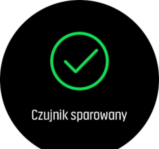

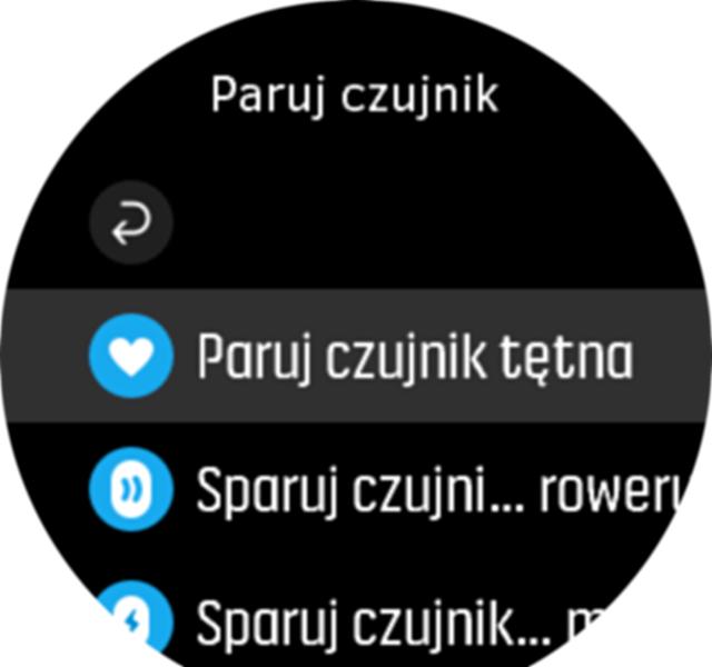

Aby sparować urządzenie POD lub czujnik:
Jeśli urządzenie POD wymaga podania ustawień, takich jak długość korby w przypadku czujnika mocy POD, należy podać te dane podczas procesu parowania.
Po sparowaniu urządzenia POD lub czujnika zegarek wyszukuje go po wybraniu trybu sportowego korzystającego z tego typu czujnika.
