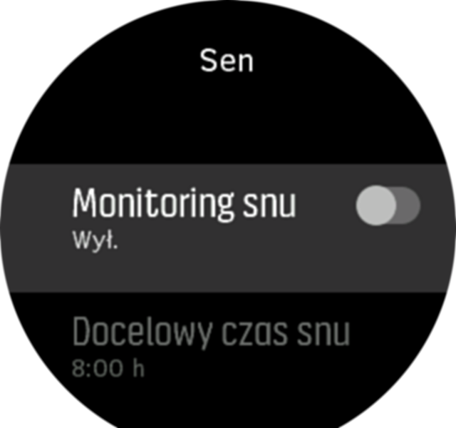

  1. Przejdź do ustawień zegarka, przewiń w dół do pozycji Sen i naciśnij środkowy przycisk.
  2. Włącz Monitoring snu.
    sleeptracking setting UltraSport
  3. Należy ustawić godziny snu i pobudki zgodnie z typowym rozkładem dnia.
