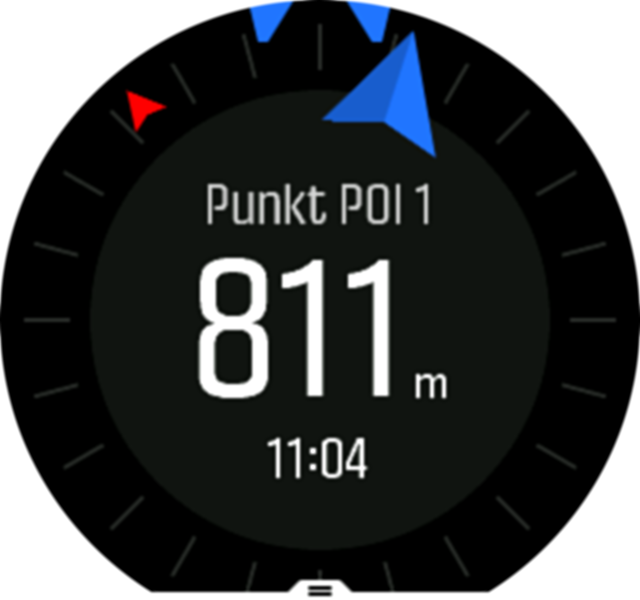

W trybie nawigacji do punktu POI dostępne są dwa widoki:
- Widok punktu POI ze wskaźnikiem kierunku i odległością do punktu POI
- widok mapy z bieżącą lokalizacją względem punktu POI i szlakiem powrotnym (przebytą drogą)
Przesuń palcem w lewo lub prawo albo naciśnij środkowy przycisk, aby przełączać między widokami.
W widoku punktu POI dotknij ekranu, aby zobaczyć dodatkowe informacje w dolnym wierszu, takie jak różnica wysokości między bieżącą pozycją a punktem POI, a także szacowany czas przybycia (ETA) i czas na trasie (ETE).
W widoku mapy pobliskie punkty POI są widoczne w kolorze szarym. Dotknij ekranu, aby przełączyć między widokiem ogólnym mapy a bardziej szczegółowym widokiem. W widoku szczegółowym dostosuj poziom zbliżenia poprzez naciśnięcie środkowego przycisku i zbliżenie lub oddalenie za pomocą przycisku górnego i dolnego.
