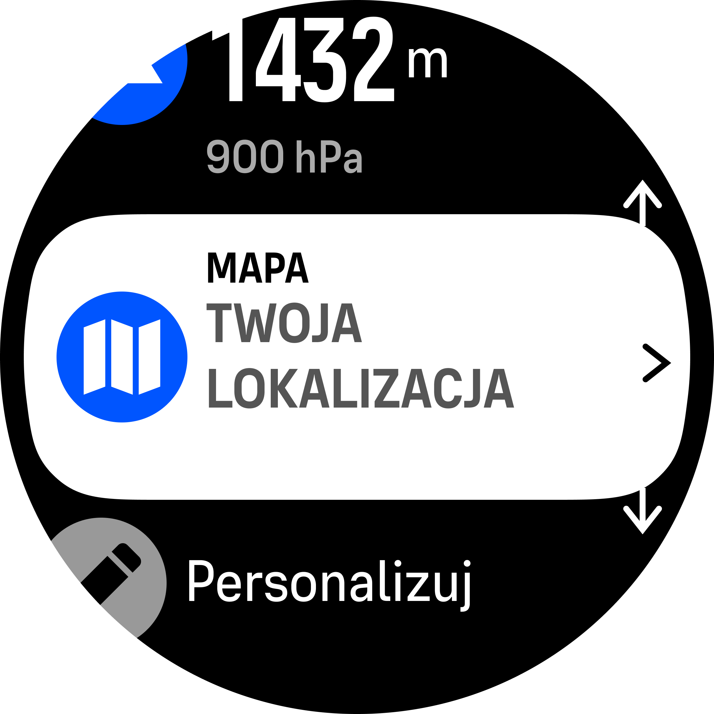

Zegarka można używać do nawigowania na różne sposoby. Można na przykład używać go do orientowania się względem północy magnetycznej, nawigować po trasie lub do interesującego punktu (POI).
Aby korzystać z funkcji nawigacji:
  1. Przeciągnij palcem w górę po tarczy zegarka albo naciśnij dolny przycisk.
    Dostęp do funkcji nawigacji możesz też uzyskać z widżetu kompasu.
  2. Wybierz pozycję Mapa.
    Map Menu Item
  3. Ekran mapy pokazuje bieżącą lokalizację i otoczenie.
    Map View

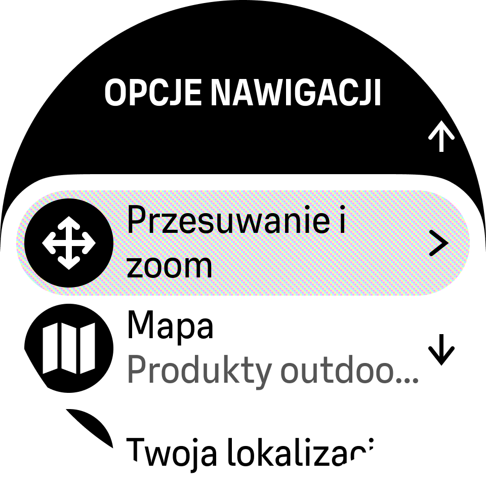

  1. Naciśnij dolny przycisk, aby otworzyć listę skrótów. Skróty zapewniają szybki dostęp do działań nawigacyjnych, takich jak sprawdzanie współrzędnych bieżącej lokalizacji lub wybieranie innej trasy do nawigacji.
    nav options Orca
