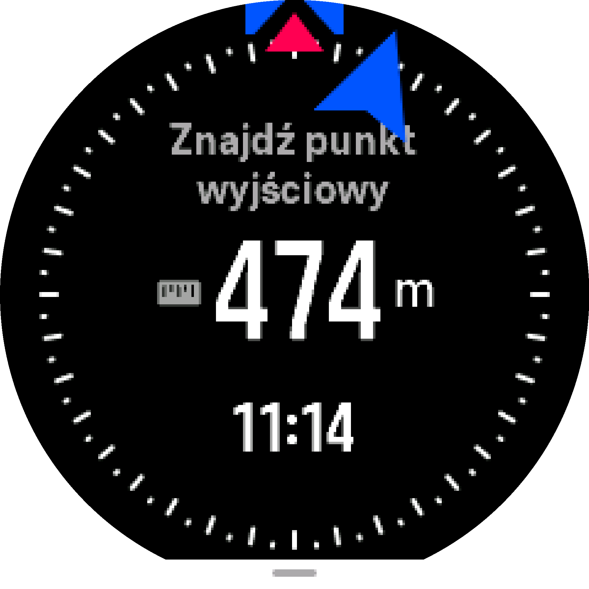

Znajdowanie punktu wyjściowego
Gdy używasz systemu GPS podczas rejestrowania aktywności, zegarek Suunto Vertical 2 automatycznie zapisuje punkt początkowy ćwiczenia. Dzięki funkcji Znajdź punkt wyjściowy zegarek Suunto Vertical 2 może poprowadzić użytkownika bezpośrednio do punktu początkowego.
Aby włączyć Znajdź punkt wyjściowy:
  1. Rozpocznij ćwiczenie z nawigacją GPS.
  2. Naciskaj środkowy przycisk, aż wyświetli się ekran nawigacji.
  3. Naciśnij dolny przycisk w celu wyświetlenia menu skrótów.
  4. Przewiń Znajdź punkt wyjściowy i dotknij ekranu lub naciśnij środkowy przycisk, aby wybrać.
Wskazówki nawigacji są wyświetlane na ekranie nawigacji.

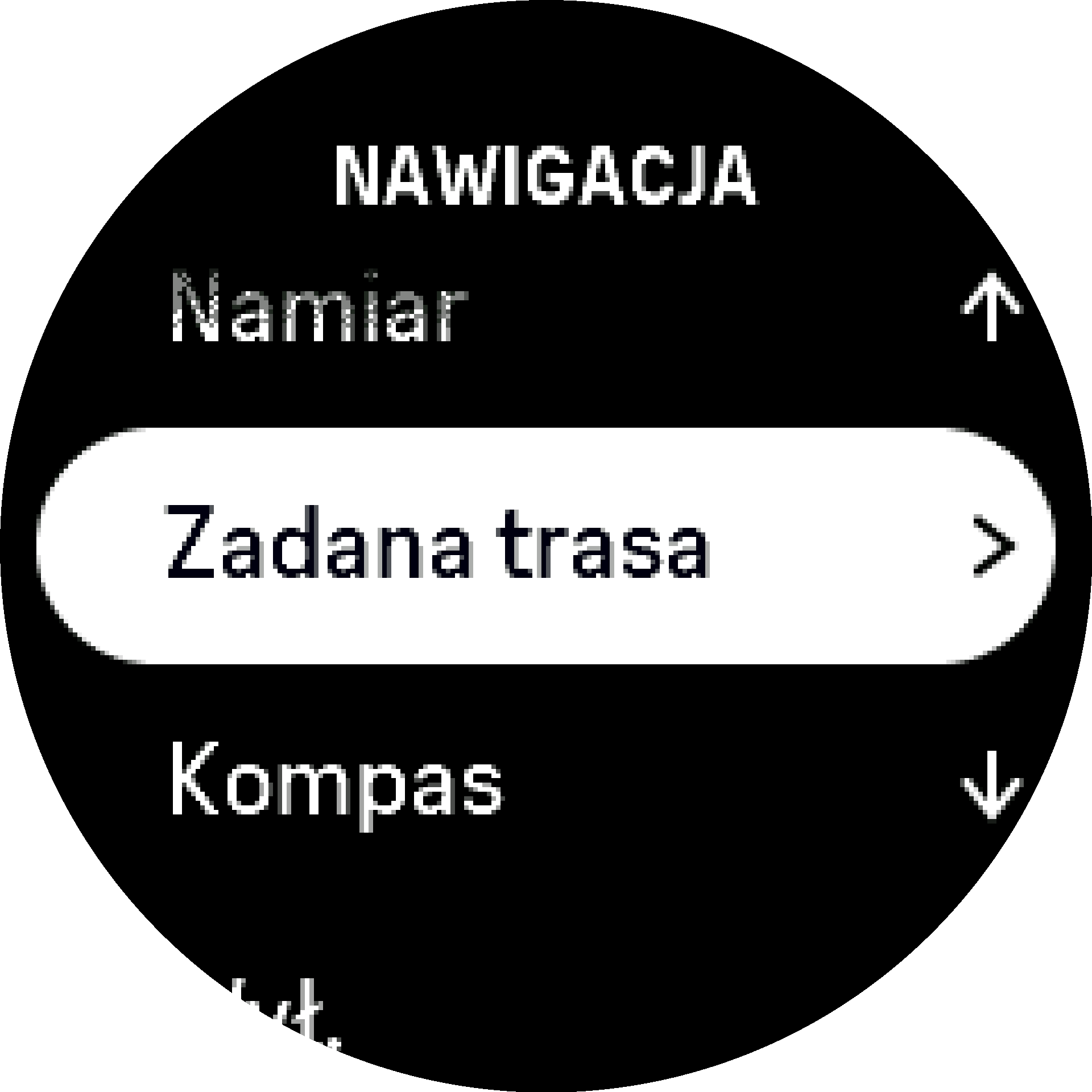

Zadana trasa
W otoczeniu miejskim funkcja GPS może mieć problem z dokładnym śledzeniem pozycji. Jeśli wybierzesz jedną ze wstępnie ustawionych tras i będziesz nią podążać, funkcja GPS zegarka będzie jedynie lokalizować Twoje położenie na tej trasie, nie tworząc własnej ścieżki. Zarejestrowana trasa będzie identyczna z wstępnie wybraną.
Snap to Route S9PP
Aby używać funkcji Zadana trasa podczas ćwiczeń:
  1. Utwórz trasę w aplikacji Suunto i zsynchronizuj zegarek (jeśli nie został jeszcze zsynchronizowany).
  2. Wybierz tryb sportowy korzystający z systemu GPS.
  3. Przewiń ekran w dół i wybierz pozycję Nawigacja.
  4. Wybierz pozycję Zadana trasa i naciśnij środkowy przycisk.
  5. Wybierz trasę, z której chcesz korzystać, a następnie naciśnij środkowy przycisk.
Rozpocznij ćwiczenie w normalny sposób i podążaj wybraną trasą.
