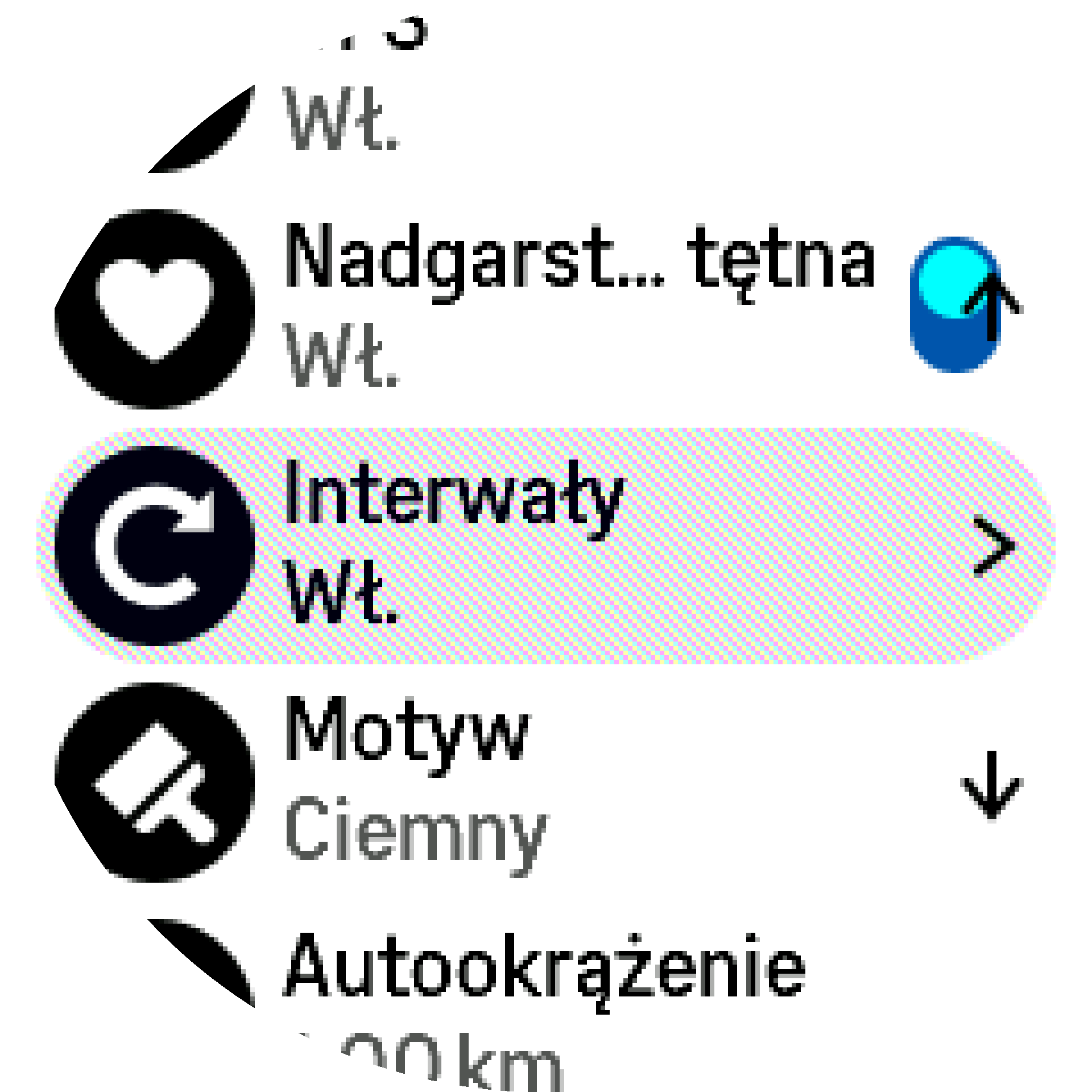

  1. Zanim zaczniesz rejestrować ćwiczenie, przeciągnij palcem w górę lub naciśnij dolny przycisk, aby przewinąć ekran do pozycji Interwały, i dotknij ustawienia lub naciśnij środkowy przycisk.
    Interval training settings S9PP
  2. Włącz funkcję Interwały i dostosuj ustawienia opisane powyżej.

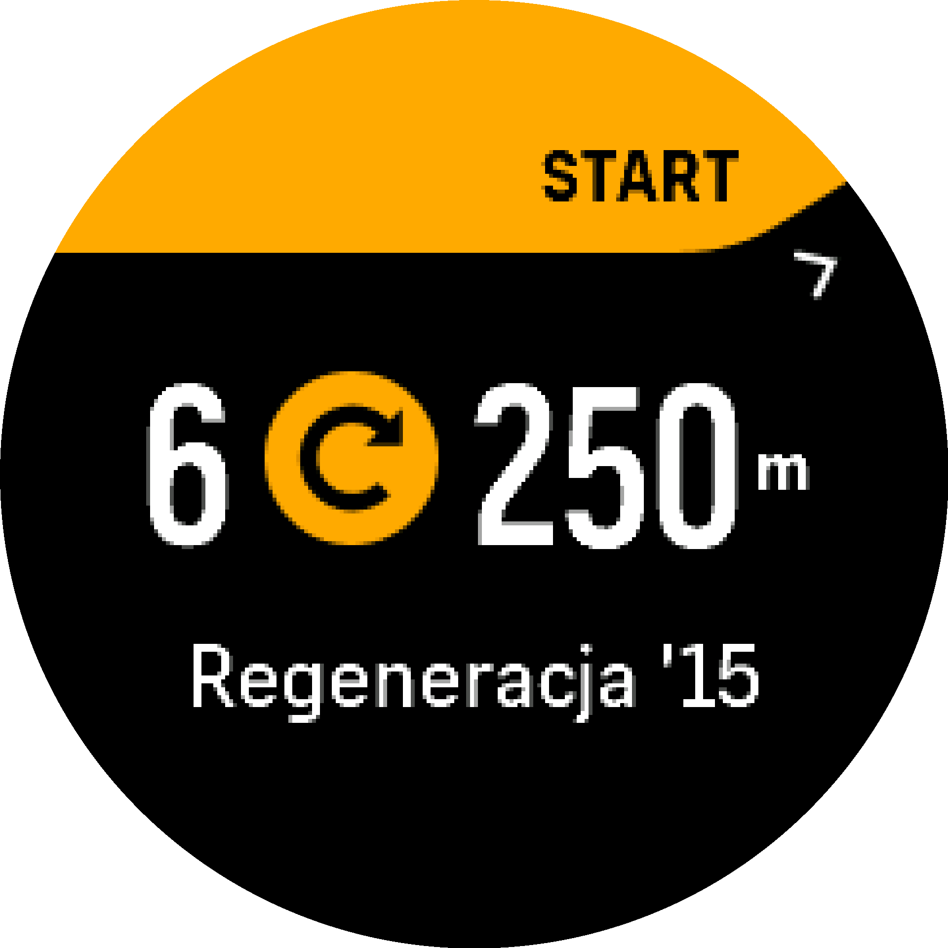

  4. Naciśnij środkowy przycisk, aż zostanie wyświetlony ekran interwałów. Następnie naciśnij górny przycisk, gdy zechcesz rozpocząć trening interwałowy.
