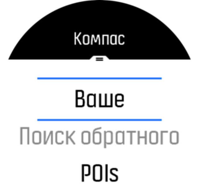

Чтобы открыть список ярлыков на дисплее компаса, проведите пальцем по экрану снизу вверх или нажмите нижнюю кнопку. Ярлыки ускоряют доступ к навигационным действиям (например, к проверке координат текущего местоположения или к выбору другого маршрута для навигации).
Чтобы закрыть список ярлыков, проведите пальцем по экрану сверху вниз или нажмите верхнюю кнопку.

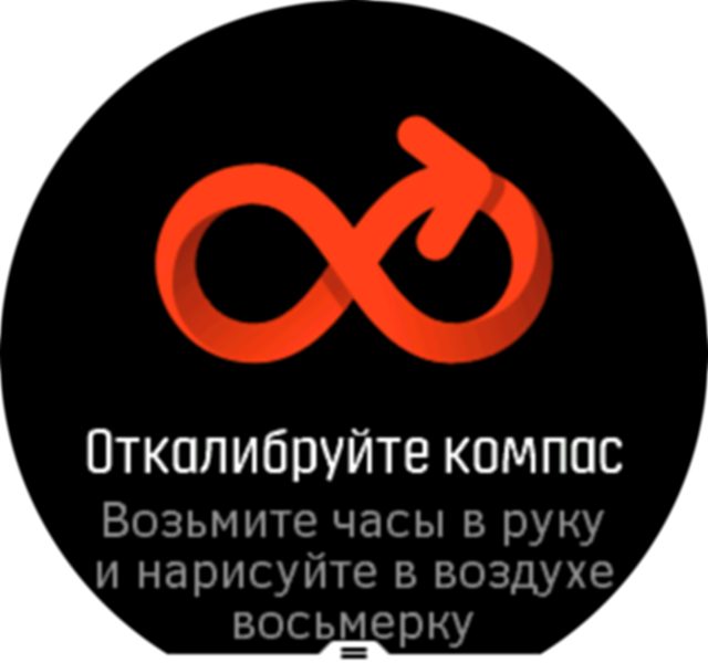

Калибровка компаса
Если компас не откалиброван, вам предложат откалибровать его при переходе на экран компаса.
Чтобы повторно откалибровать компас, можно запустить этот процесс в настройках в разделе Навигация » Откалибруйте компас.
