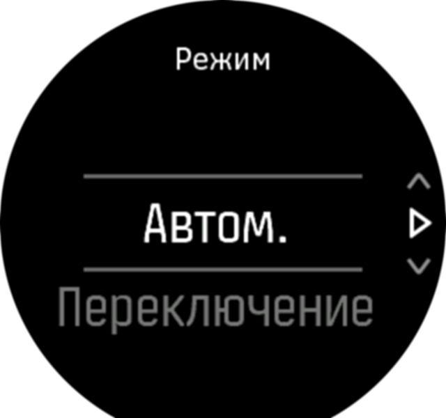

- Когда у параметра есть диапазон значений, изменить их можно, проведя вверх или вниз или с помощью верхней или нижней кнопки.

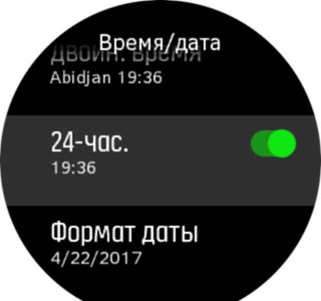

- Если у параметра только два значения, например, вкл. или выкл., изменить значение можно касанием параметра или нажатием средней кнопки.
