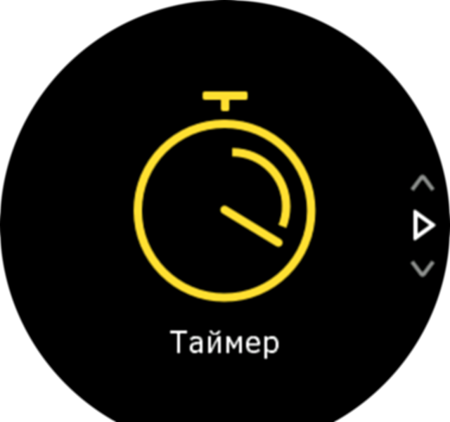

Ваши часы содержат базовые средства измерения времени: секундомер и таймер обратного отсчета. Откройте средство запуска и прокрутите его меню вверх, пока на экране часов не появится значок таймера. Коснитесь значка или нажмите среднюю кнопку, чтобы открыть дисплей таймера.
При первом открытии дисплея на нем отображается секундомер. При следующих запусках дисплей будет отображать последний использованный прибор, будь то секундомер или таймер обратного отсчета.

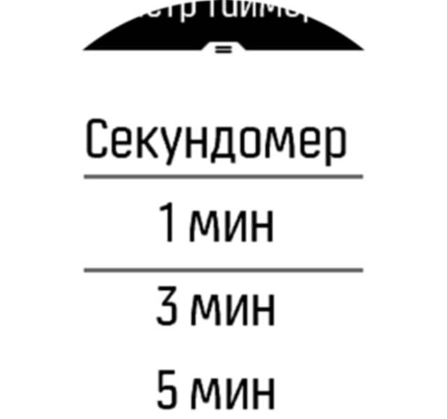

Проведите пальцем вверх или нажмите нижнюю кнопку, чтобы открыть меню ярлыков Нстр таймер, где можно изменить настройки таймера.

Открыв дисплей таймера, проведите пальцем вверх или нажмите нижнюю кнопку, чтобы перейти к меню ярлыков. Здесь можно выбрать заранее заданное время обратного отсчета или указать пользовательское время обратного отсчета.
Чтобы остановить таймер, нажмите на среднюю кнопку. Чтобы обнулить показания таймера, нажмите на нижнюю кнопку.
