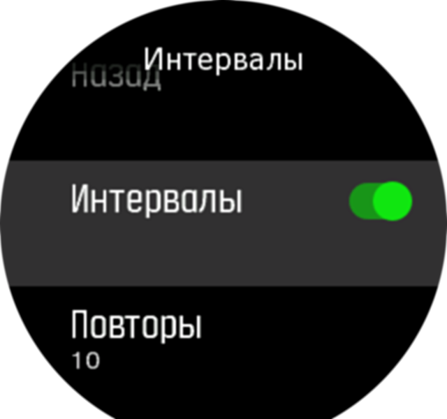

Для интервальной тренировки:
  1. Перед началом записи упражнения проведите вверх или нажмите нижнюю кнопку, чтобы открыть параметры спортивного режима.
  2. Прокрутите вниз до пункта Интервалы и коснитесь параметра или нажмите среднюю кнопку.
  3. Включайте интервалы и изменяйте параметры, как описано выше.
    Параметры интервальной тренировки
  4. Прокрутите назад к начальному представлению и начните свое упражнение как обычно.

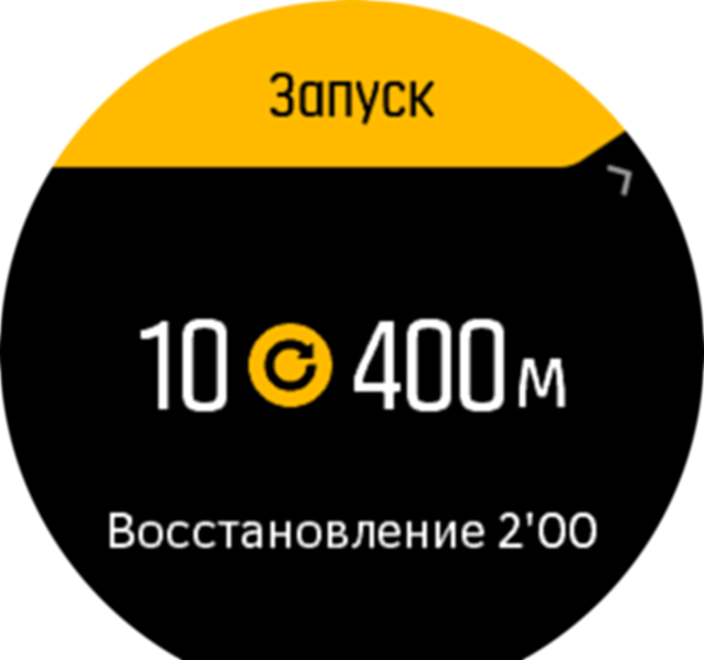

  5. Прокрутите влево или нажимайте среднюю кнопку, пока не появится дисплей интервалов и нажмите верхнюю кнопку, когда будете готовы начать интервальную тренировку.
    Начать интервальную тренировку
