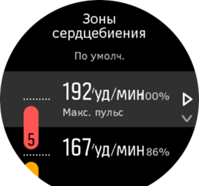

Настройка макс. ЧСС
Максимальную ЧСС можно задать в настройках, выбрав Тренировка » Зоны интенсивности » Зоны по умолчанию.
  1. Коснитесь макс. ЧСС (наибольшее значение, уд/минуту) или нажмите среднюю кнопку.
  2. Выберите новую макс. ЧСС, проведя вверх или вниз, или нажав верхнюю правую или нижнюю правую кнопку.
Default Max HR
  1. Коснитесь нужного значения или нажмите среднюю кнопку.
  2. Чтобы выйти из представления зон ЧСС, проведите вправо или держите нажатой среднюю кнопку.
ПРИМЕЧАНИЕ:
Максимальную ЧСС также можно задать в настройках, выбрав Общиe » Личные данные.

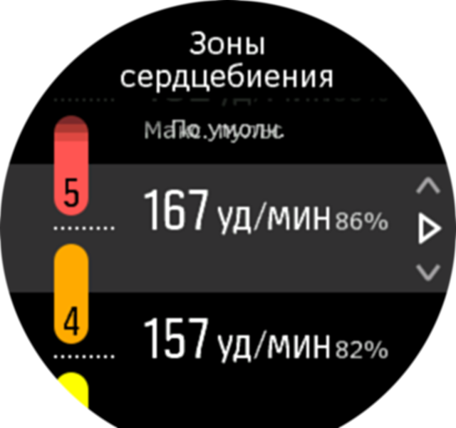

Настройка зон ЧСС по умолчанию
Задать зоны ЧСС по умолчанию можно в настройках, выбрав Тренировка » Зоны интенсивности » Зоны по умолчанию.
  1. Прокрутите вверх или вниз и касанием или нажатием средней кнопки выберите зону ЧСС, которую необходимо изменить.
  2. Выберите новую зону ЧСС, проведя вверх или вниз либо нажав верхнюю правую или нижнюю правую кнопку.
Default HR zone
    ПРИМЕЧАНИЕ:
    Выбрав Сброс в представлении зон ЧСС, можно сбросить значения зоны ЧСС на значения по умолчанию.

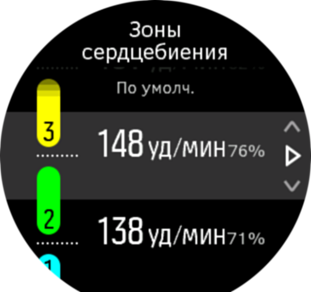

Настройка зон ЧСС для отдельных занятий
Настроить зоны ЧСС для отдельных занятий можно в настройках, выбрав Тренировка » Зоны интенсивности » Расширенная настройка зон.
  1. Коснитесь занятия (бег или велоспорт), которое нужно отредактировать, или нажмите среднюю кнопку, когда будет подсвечен вид занятий.
  2. Нажмите среднюю кнопку, чтобы включить зоны ЧСС.
  3. Прокрутите вверх или вниз и касанием или нажатием средней кнопки выберите зону ЧСС, которую необходимо изменить.
  4. Выберите новую зону ЧСС, проведя вверх или вниз, или нажав верхнюю правую или нижнюю правую кнопку.
Advanced HR Zone

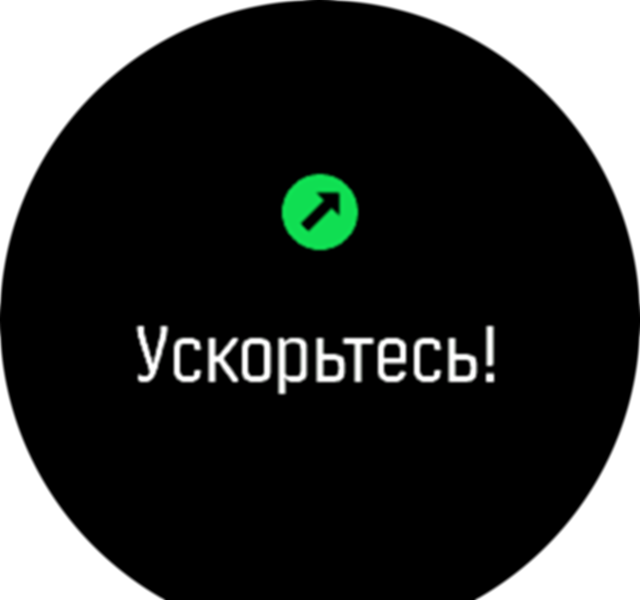

При достижении выбранной целевой зоны часы подают предупредительный сигнал. Во время физических упражнений часы предупреждают о необходимости ускорить или замедлить темп, если частота сердечных сокращений выходит за пределы выбранной целевой зоны.

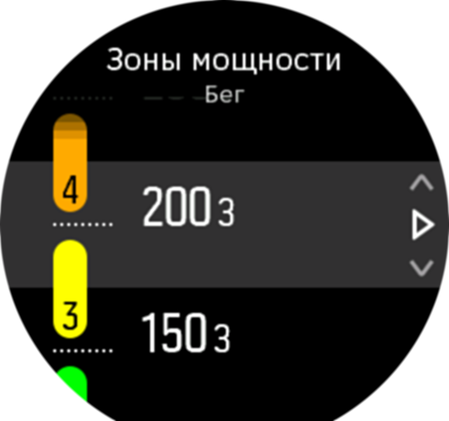

Настроить зоны мощности для отдельных занятий можно в настройках, выбрав Тренировка » Зоны интенсивности » Расширенная настройка зон.
  1. Коснитесь активности (беговой или велосипедной), которую нужно отредактировать, или нажмите среднюю кнопку, когда активность подсвечена.
  2. Проведите вверх или нажмите нижнюю кнопку и выберите зоны мощности.
  3. Проведите вверх/вниз или нажмите верхнюю или нижнюю кнопку и выберите зону мощности, которую вы хотите изменить.
  4. Выберите новую зону темпа, проведя вверх или вниз либо нажав верхнюю или нижнюю кнопку.
    Advanced PowerZones
  5. Нажмите среднюю кнопку, чтобы выбрать новое значение мощности.
  6. Проведите вправо или нажмите и удерживайте среднюю кнопку, чтобы выйти из представления зон мощности.
