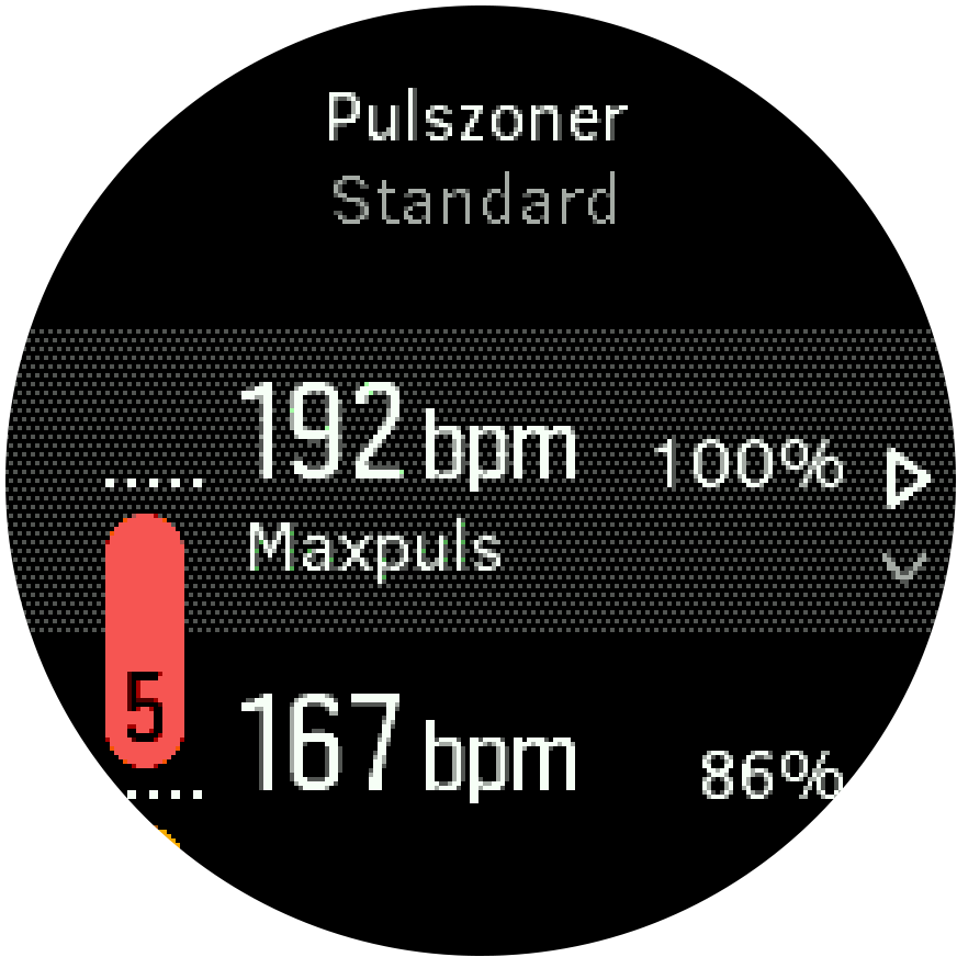

Pulszoner definieras som procentintervaller baserade på din maxpuls.
Som standard beräknas din maxpuls med följande ekvation: 220 - din ålder. Om du känner till din maxpuls kan du ändra standardvärdet.
Suunto 5 har standardpulszoner och aktivitetsspecifika pulszoner. Standardzonerna kan användas för alla aktiviteter, men för mer avancerad träning kan du använda specifika pulszoner för löpning och cykling.
Ställa in maxpuls
Ställ in din maxpuls från inställningarna under Träning » Intensiva zoner » Standardzoner.
- Välj maxpuls (högsta värde, slag per minut) och tryck på mittknappen.
- Ställ in din nya maxpuls genom att trycka på den övre eller nedre knappen till höger.
- Tryck på mittknappen för att ställa in din nya maxpuls.
- Håll mittknappen intryckt för att avsluta skärmen för pulszoner.
Du kan även ställa in din maxpuls från inställningarna under Allmänna » Personliga.
Ställ in standardpulszoner
Ställ in dina standardpulszoner från inställningarna under Träning » Intensiva zoner » Standardzoner.
- Rulla upp/ner genom att trycka på den övre eller nedre knappen till höger, och tryck på mittknappen när den pulszon som du vill ändra är markerad.
- Ställ in din nya pulszon genom att trycka på den övre eller nedre knappen till höger.
- Tryck på mittknappen för att ställa in ditt nya pulsvärde.
Om du väljer Återställ på skärmen för pulszoner återställer du pulszonerna till standardvärdena.
Ställ in aktivitetsspecifika pulszoner
Ställ in dina aktivitetsspecifika pulszoner från inställningarna under Träning » Intensiva zoner » Avancerade zoner.
- Välj aktiviteten (löpning eller cykling) du vill redigera med den övre eller nedre knappen till höger och tryck på mittknappen när aktiviteten är markerad.
- Tryck på mittknappen för att aktivera/inaktivera pulszonerna.

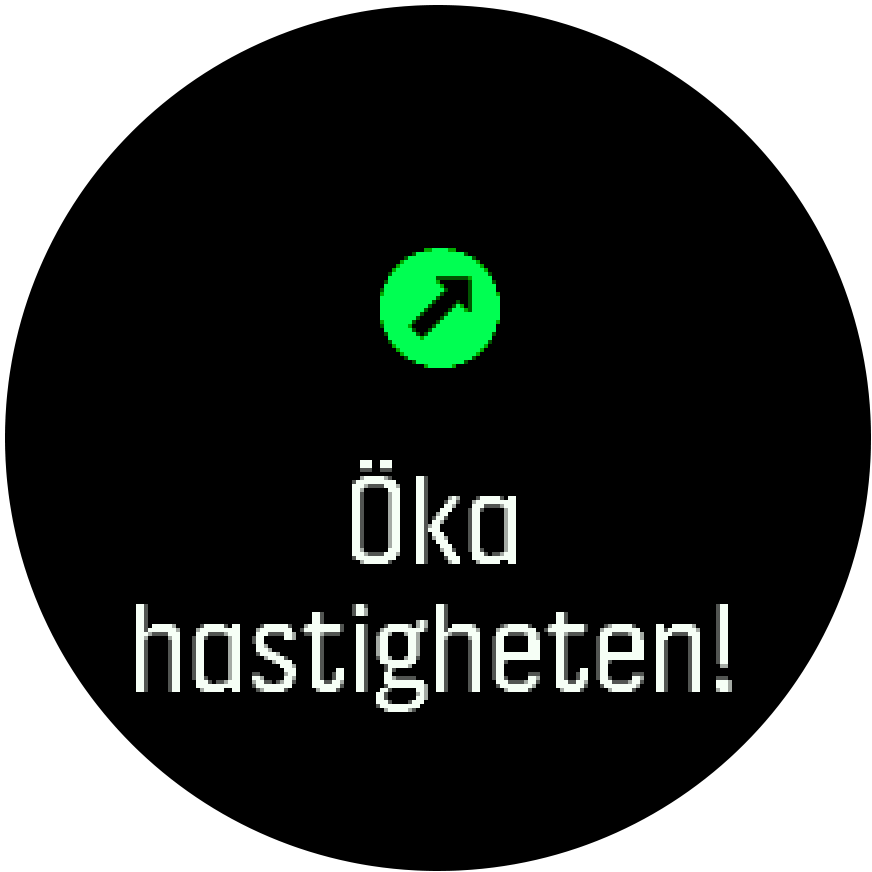

Din klocka meddelar dig när du når din valda målzon. Om din puls är utanför den valda målzonen under träningen så uppmanar klockan dig att öka takten eller att sakta ner.

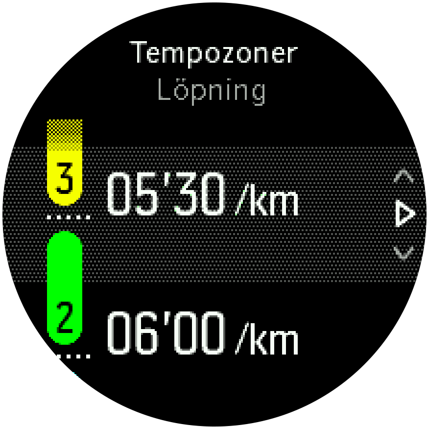

Tempozoner
Tempozoner fungerar precis som pulszoner, men intensiteten i din träning baseras på ditt tempo istället för på din puls. Beroende på dina inställningar så visas tempozonerna antingen med metriska eller brittiska måttenheter.
Suunto 5har fem standardtempozoner som du kan använda. Eller så kan du definiera din egen.
Tempozoner finns tillgängliga för löpning.
Ställ in tempozoner
Ställ in dina aktivitetsspecifika tempozoner från inställningarna under Träning » Intensiva zoner » Avancerade zoner.
- Välj Löpning genom att trycka på mittknappen.
- Tryck på den nedre högra knappen och välj tempozoner.
- Tryck på de övre eller nedre högra knapparna för att bläddra och tryck på mittknappen när den tempozon som du vill ändra på är markerad.
Välj din nya tempozon genom att trycka på de övre eller nedre knapparna.
Tryck på mittknappen för att välja det nya tempozonsvärdet.
- Tryck och håll nere mittknappen för att lämna tempozonsvyn.

Din klocka meddelar dig när du når din valda målzon. Om ditt tempo är utanför den valda målzonen under träningen så uppmanar klockan dig att öka takten eller att sakta ner.
