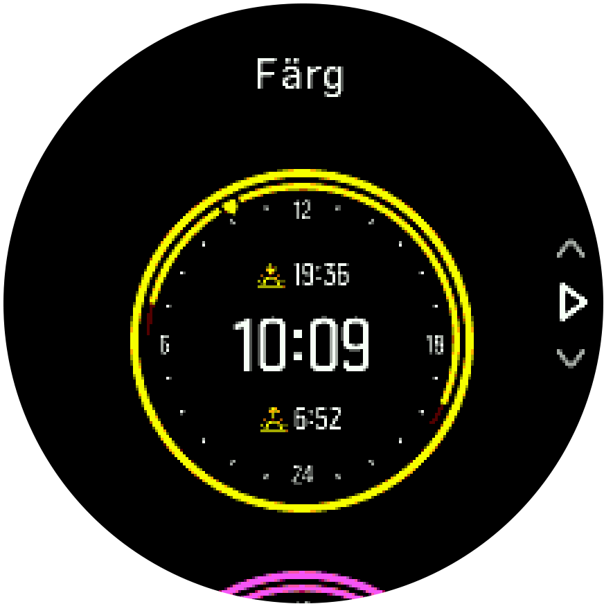

Så här ändrar du klockans urtavla:
Gå till inställningen Urtavla från startbilden eller håll mittknappen intryckt för att öppna menyn med aktuella alternativ. Välj genom att trycka på mittknappen Urtavla
Använd den övre eller den nedre högra knappen för att bläddra igenom förhandsvisningar och välj den urtavla du vill använda genom att trycka på mittknappen.
Använd den övre eller den nedre högra knappen för att bläddra igenom färgalternativ.
Alla urtavlor har ytterligare information som datum och dubbla tidszoner. Tryck på mittknappen för att växla mellan skärmar.
