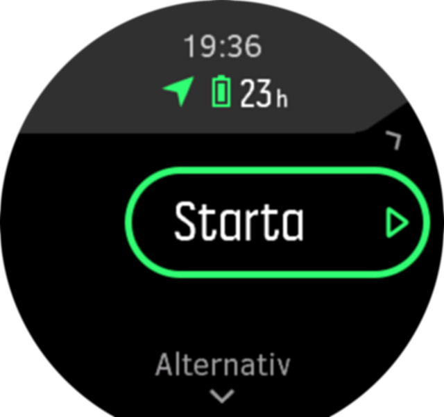

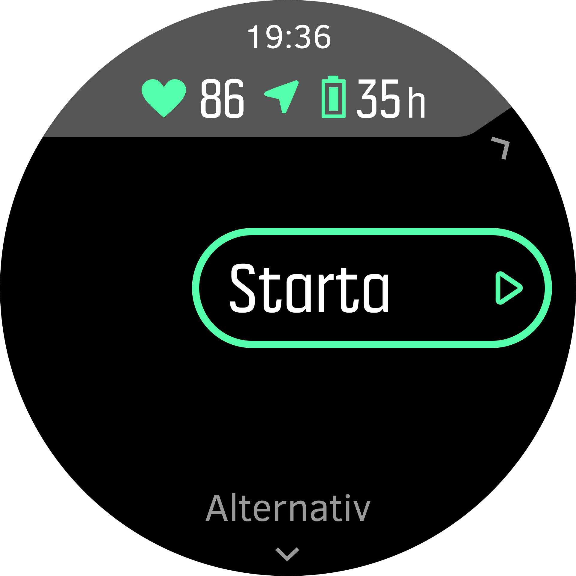

Registrera ett träningspass:
  1. Sätt på dig en pulssensor (valfritt).
  2. Tryck på knappen längst upp till höger för att öppna startbilden.
  3. Rulla upp till träningsikonen och välj med mittknappen.
    Exercise icon Spartan Trainer
  4. Tryck på den övre högra knappen eller den nedre högra knappen för att bläddra bland sportlägen. Tryck på mittknappen för att välja ett läge du vill använda.
  5. Beroende på vad du använder med sportläget (t.ex. puls och ansluten GPS) visas ett antal olika ikoner ovanför startindikatorn. Pilikonen (ansluten GPS) blinkar i grått under en signalsökning och lyser grönt när en signal har etablerats. Hjärtikonen (puls) blinkar grått under sökning, och när en signal hittas visas ett hjärta i färg med ett bälte om du använder ett pulsbälte. Om du använder en optisk pulsmätare visas ett hjärta i färg utan ett bälte.
    Om du använder en pulssensor men ikonen blir grön, kontrollerar du att pulssensorn är parkopplad (se Para ihop med POD-enheter och sensorer) och välj läget igen.
    Du kan vänta på att varje ikon ska bli grön eller röd eller börja registreringen så snart du önskar genom att trycka på mittknappen.
    Start exercise

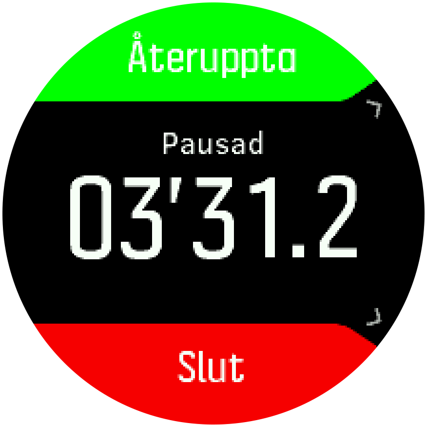

  7. Tryck på den övre högra knappen för att pausa registreringen. Avsluta och spara med den nedre högra knappen eller fortsätt med den övre högra knappen.
    Recording paused

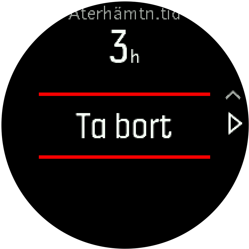

Ta bort registreringar som du inte vill behålla genom att bläddra längst ner till Ta bort och bekräfta med mittknappen. Du kan även ta bort loggar på samma sätt från loggboken.
Log delete Trainer

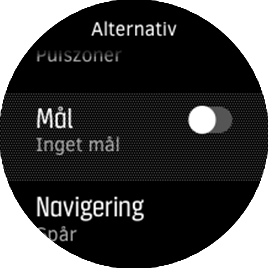

Så här tränar du med ett generellt mål:
  1. Innan du startar en träningsregistrering öppnar du alternativen för sportlägen genom att trycka på den nedre högra knappen.
  2. Välj Mål och tryck på mittknappen.
  3. Välj Varaktighet eller Distans.
  4. Välj ditt mål.
  5. Tryck och håll nere mittknappen för att gå tillbaka till alternativen för sportläge.

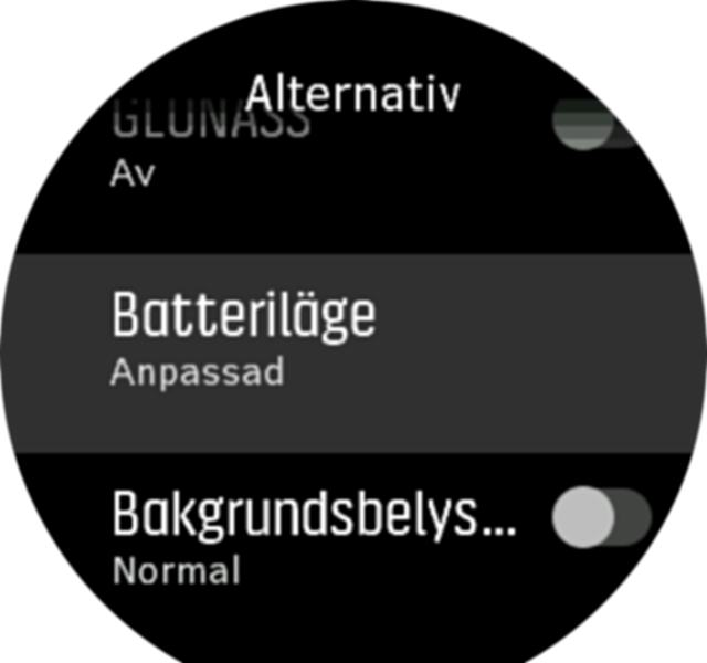

Det finns två förinställda batterilägen: Prestation (standard) och Uthållighet. Om du växlar mellan dessa lägen ändras både batteritiden och klockans prestanda.
På startskärmen trycker du på Alternativ » Batteriläge för att ändra batteriläge och visa hur varje läge påverkar klockans prestanda.
Battery Modes S9
TIPS:
Du kan även snabbt byta batteriläge på startskärmen genom att trycka på den övre knappen.
Utöver dessa två förinställda batterilägen kan du också skapa ett anpassat batteriläge med dina egna inställningar. Det anpassade läget är specifikt för det sportläget, vilket gör det möjligt att skapa ett anpassat batteriläge för varje sportläge.

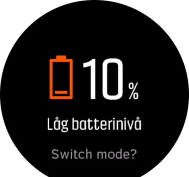

Förutom batterilägena så använder din klocka även smarta påminnelser för att hjälpa dig att se till att du har tillräckligt med batteritid för nästa äventyr. Vissa påminnelser skickas baserat på exempelvis din aktivitetshistorik. Du får också en avisering när till exempel klockans batteri börjar ta slut under registreringen av en aktivitet. Du får då automatiskt ett förslag om att växla till ett annat batteriläge.
Battery Warning S9
Din klocka meddelar dig när 20 % respektive 10 % av batteritiden återstår.

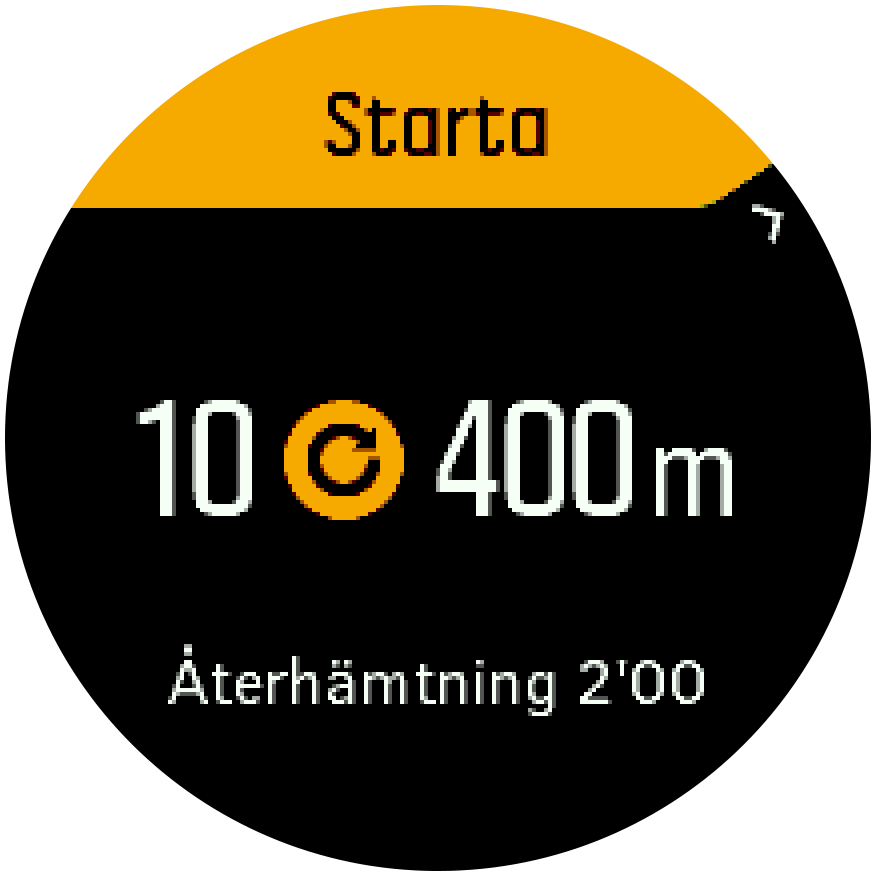

Så här tränar du med intervaller:
  1. Välj din sport från startbilden.
  2. Innan du startar en träningsregistrering öppnar du sportlägesalternativen genom att trycka på den nedre högra knappen.
  3. Rulla ner till Intervaller och tryck på mittknappen.
  4. Aktivera intervaller och justera inställningarna enligt anvisningarna ovan.
    Intervallträning inställningar Trainer
  5. Rulla upp till Tillbaka och tryck på mittknappen.
  6. Tryck på den övre högra knappen tills du är tillbaka på startskärmen. Börja sedan din träning som vanligt.
  7. Tryck på den nedre vänstra knappen för att växla till intervallskärmen, och tryck på den övre högra knappen när du vill börja din intervallträning.
    Intervallträning start Trainer

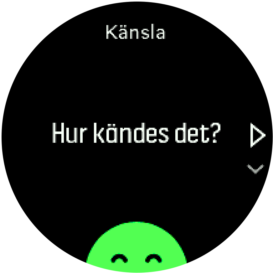

Om du tränar regelbundet så är det viktigt att du känner efter hur du mår efter varje pass eftersom detta är en god indikation på din allmänna fysiska kondition.
Det finns fem nivåer av känslor att välja bland:
  • Dålig
  • Genomsnittlig
  • Bra
  • Mycket bra
  • Utmärkt
Vad dessa alternativ betyder är upp till dig att bestämma. Det viktiga är att du använder dem konsekvent.
Du kan registrera hur det känns efter ett träningspass efter att du har avslutat registreringen genom att svara på frågan Hur kändes det? (Hur kändes det?).
feeling how was it Trainer
Du kan hoppa över att svara på frågan genom att trycka på mittknappen.
