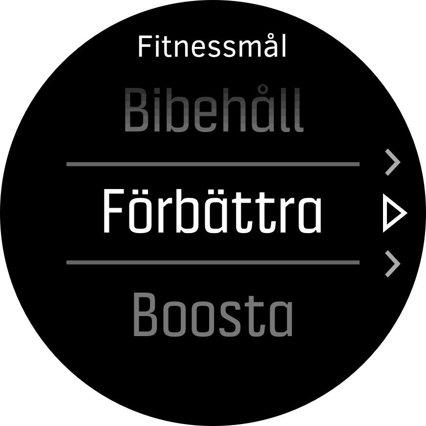

Välj ditt konditionsmål:
Välj alternativet ”Bibehåll” om du redan har en bra grundkondition och vill bibehålla din nuvarande konditionsnivå. Det här alternativet är också ett smart val för personer som precis har kommit igång med regelbunden träning. När du väl har kommit igång kan du när som helst ändra till ett mer krävande program.
Alternativet ”Förbättra” är utformat för att förbättra din kondition i måttlig takt. Om du vill förbättra din kondition snabbare ska du välja alternativet ”Förbättra markant”. Det här programmet innehåller hårdare träningspass och ger snabbare resultat.

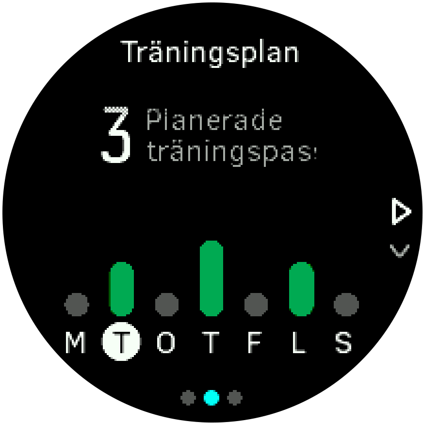

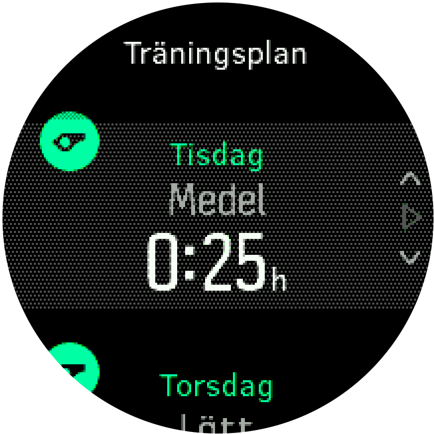

Så här visar du dina kommande träningspass:
Från urtavlan trycker du på den nedre, högra knappen för att bläddra till vyn över träningsinsikter.
Tryck på mittknappen för att se din plan för den aktuella veckan.
Tryck på nedre högra knappen för att se ytterligare information: träningsdag, varaktighet och intensitetsnivå (baserat på pulszoner, se Intensitetszoner.

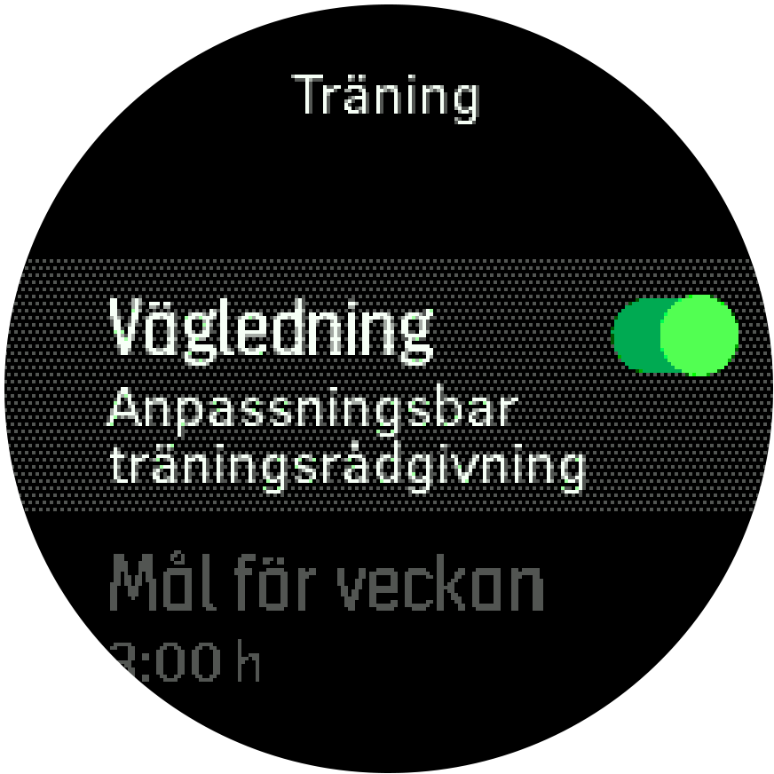

Så här gör du för att inaktivera din personligt anpassade träningsplan:
- Gå till Träning under inställningsmenyn.
Växla Vägledning till läget av.

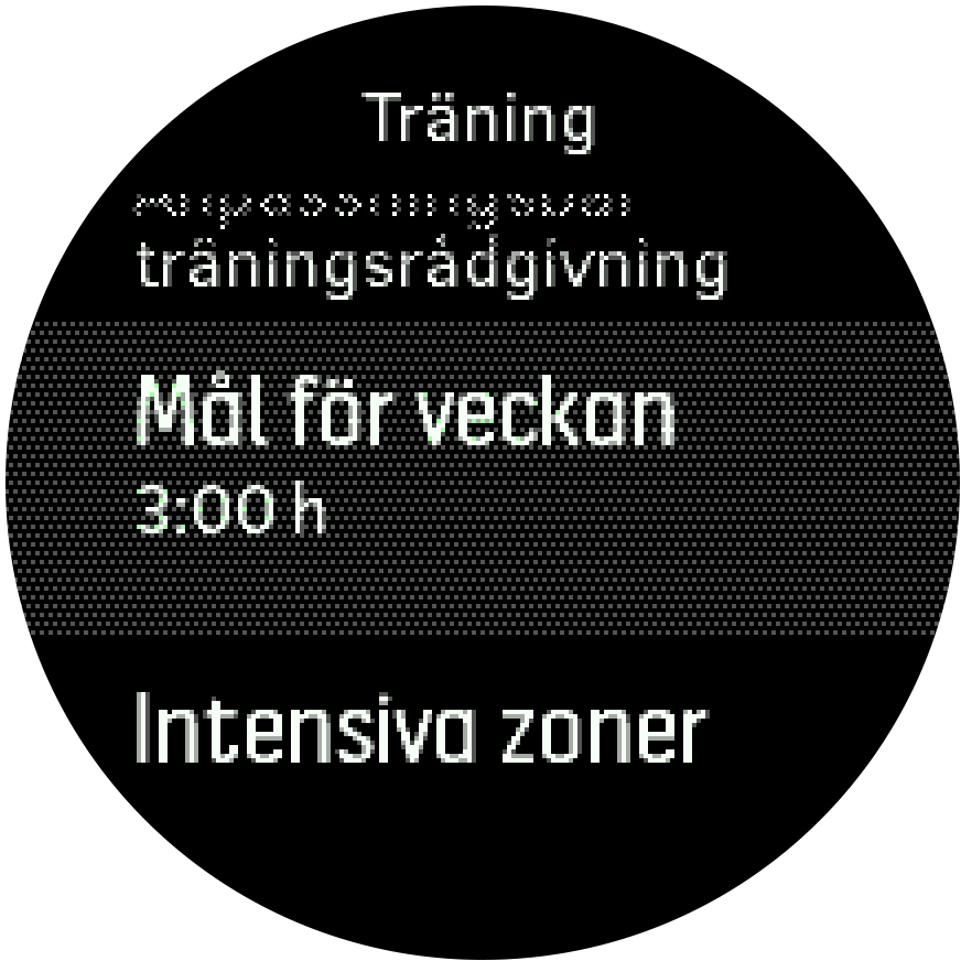

Om du inte vill ha den adaptiva vägledningen, men vill ha ett träningsmål, kan du definiera ett antal timmar som ditt veckovisa mål via inställningarna under Träning.
- Inaktivera Vägledning.
- Välj Mål för veckan genom att trycka på mittknappen.
Välj din nya Mål för veckan genom att trycka på den övre eller nedre knappen till höger.
Bekräfta genom att trycka på mittknappen.
