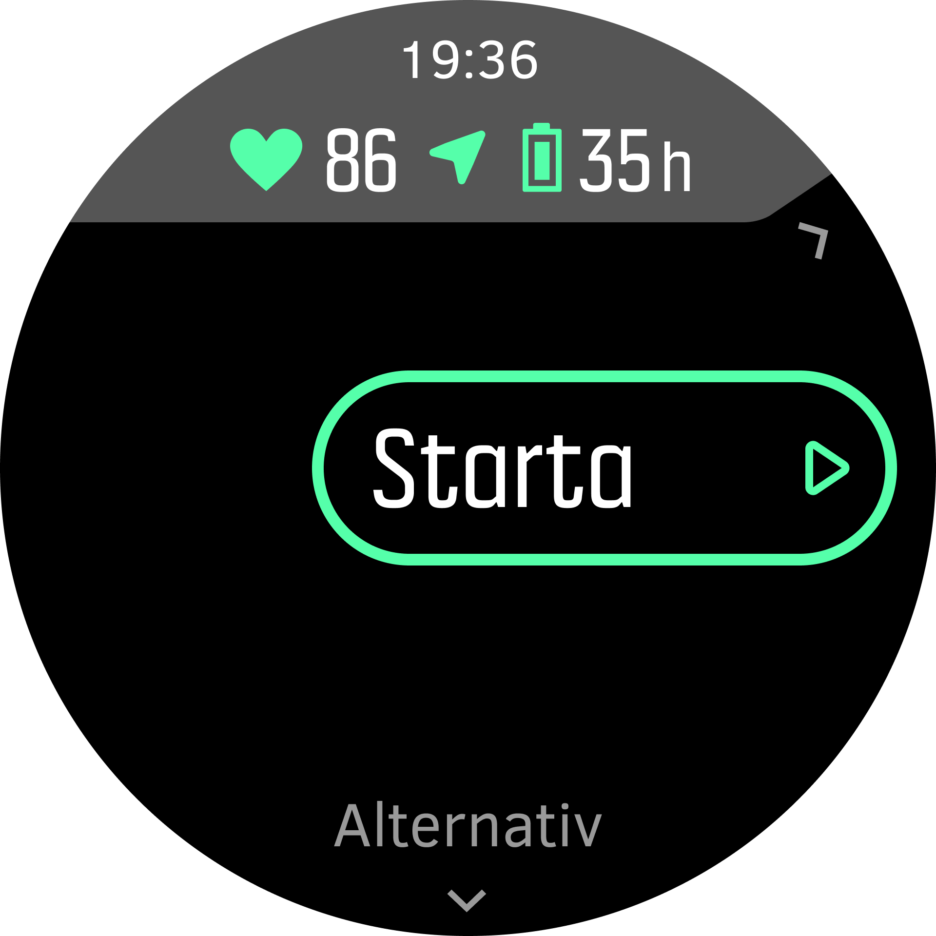

Registrera ett träningspass
Utöver aktivitetsövervakning dygnet runt kan du även använda din klocka för att registrera dina träningspass eller andra aktiviteter. På så sätt får du detaljerad feedback och kan följa din utveckling.
Registrera ett träningspass:
  1. Sätt på dig en pulssensor (valfritt).
  2. Tryck på knappen längst upp till höger för att öppna startbilden.
  3. Rulla upp till träningsikonen och välj med mittknappen.
    Exercise icon Spartan Trainer
  4. Tryck på den övre högra knappen eller den nedre högra knappen för att bläddra bland sportlägen. Tryck på mittknappen för att välja ett läge du vill använda.
  5. Beroende på vad du använder med sportläget (t.ex. puls och ansluten GPS) visas ett antal olika ikoner ovanför startindikatorn. Pilikonen (ansluten GPS) blinkar i grått under en signalsökning och lyser grönt när en signal har etablerats. Hjärtikonen (puls) blinkar grått under sökning, och när en signal hittas visas ett hjärta i färg med ett bälte om du använder ett pulsbälte. Om du använder en optisk pulsmätare visas ett hjärta i färg utan ett bälte.
    Om du använder en pulssensor men ikonen blir grön, kontrollerar du att pulssensorn är parkopplad (se Para ihop med POD-enheter och sensorer) och välj läget igen.
    Du kan vänta på att varje ikon ska bli grön eller röd eller börja registreringen så snart du önskar genom att trycka på mittknappen.
    Start exercise
    När registreringen har börjat går det inte att ändra pulsmätare under träningspasset.

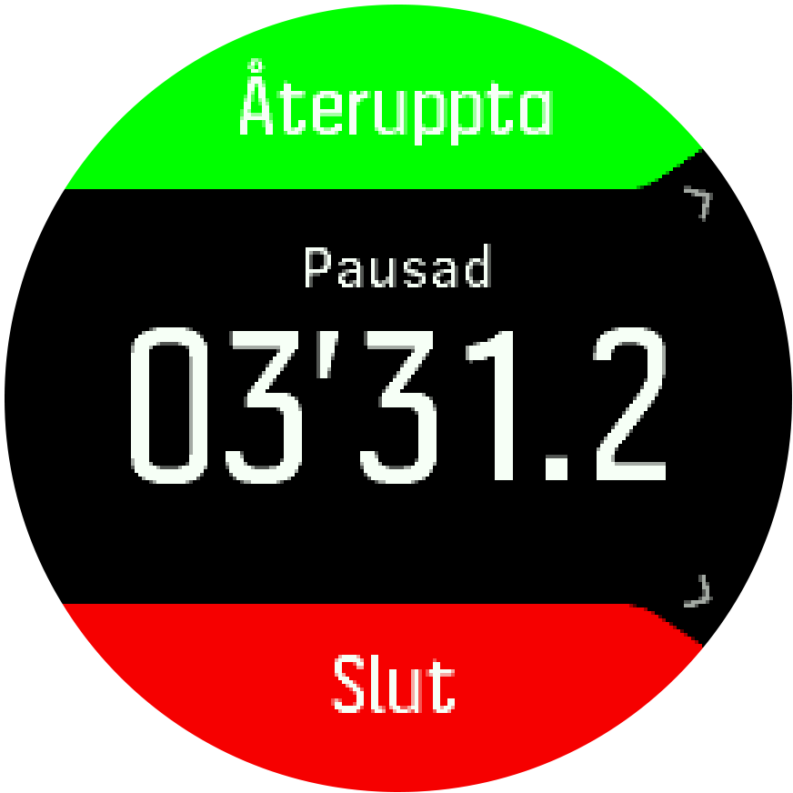

  7. Tryck på den övre högra knappen för att pausa registreringen. Avsluta och spara med den nedre högra knappen eller fortsätt med den övre högra knappen.
    Recording paused

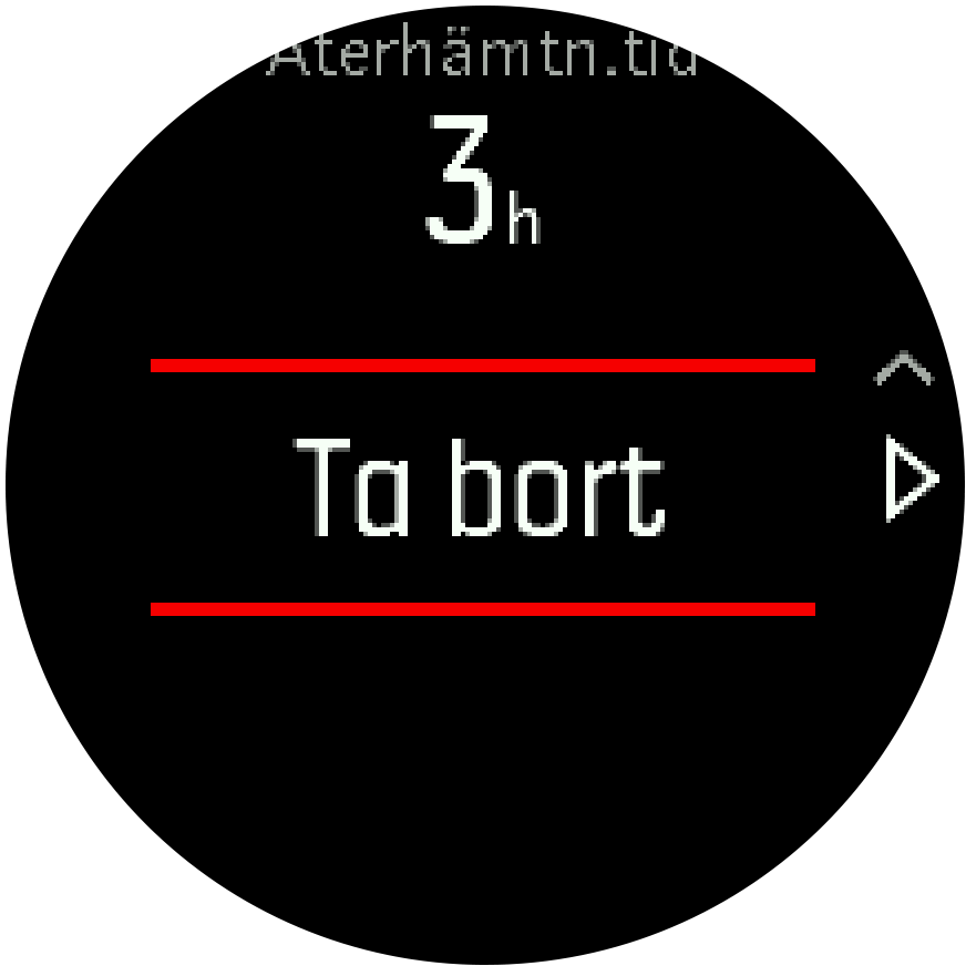

Efter att du har slutat att registrera så tillfrågas du hur du kände dig. Du kan svara på frågan eller hoppa över den (se Känsla). Sedan visas en sammanfattning av aktiviteten som du kan bläddra igenom med hjälp av de övre och nedre knapparna på höger sida.
Ta bort registreringar som du inte vill behålla genom att bläddra längst ner till Ta bort och bekräfta med mittknappen. Du kan även ta bort loggar på samma sätt från loggboken.

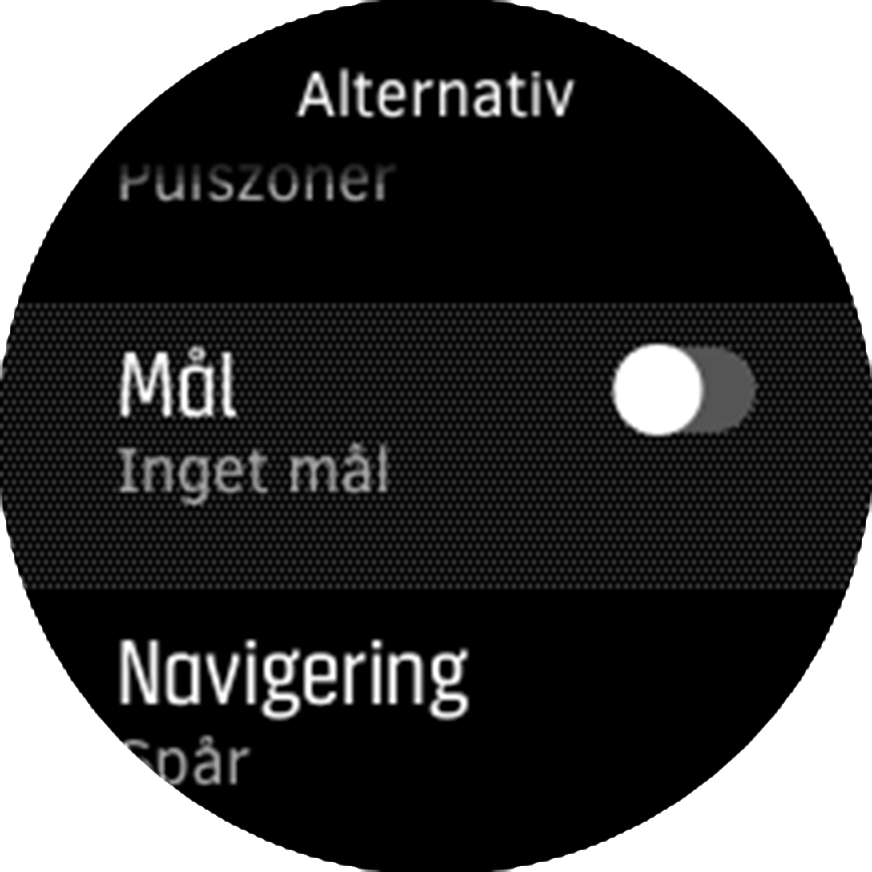

Så här använder du mål när du tränar
Du kan ställa in olika mål med Suunto 5 Peak när du tränar.
Om det sportläge som du har valt har mål som alternativ, så kan du trycka på den nedre, högra knappen för att justera dem innan du börjar registrera.
Sport Mode Targets S5
Så här tränar du med ett generellt mål:
  1. Innan du startar en träningsregistrering öppnar du alternativen för sportlägen genom att trycka på den nedre högra knappen.
  2. Välj Mål och tryck på mittknappen.
  3. Välj Varaktighet eller Distans.
  4. Välj ditt mål.
  5. Tryck och håll nere mittknappen för att gå tillbaka till alternativen för sportläge.
När du har aktiverat generella mål så visas en målmätare på varje dataskärm som visar dina framsteg.
ZoneDisplay Progress Trainer
Du får också ett meddelande när du har uppnått 50 % av ditt mål, samt när du har uppnått ditt mål.

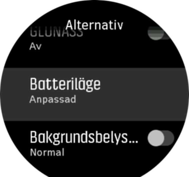

Hantering av batteritid
Suunto 5 Peak har ett batterihanteringssystem som använder intelligent teknik för att batteriet i din klocka inte ska ta slut när du behöver det som mest.
Innan du startar registreringen av ett träningspass (se Registrera ett träningspass), visas en uppskattning av hur mycket batteritid du har kvar i det aktuella batteriläget.
Running mode start S9 Peak
Det finns tre förinställda batterilägen: Prestation (standard), Uthållighet och Tour. Om du växlar mellan dessa lägen ändras både batteritiden och klockans prestanda.
OBS:
Läget Tour är förinställt och inaktiverar all pulsmätning (både handled och bröst). För att aktivera pulsmätning i Tour-läge, gå till Alternativ under startindikatorn.
Innan du startar registreringen av ett träningspass, kan du peka på Alternativ » Batteriläge för att ändra batteriläge och se hur varje batteriläge påverkar klockans prestanda.
Battery Modes S9
TIPS:
Du kan också snabbt ändra batteriläge i början av en träningsregistrering genom att trycka på den övre högra knappen.
Utöver dessa fyra förinställda batterilägen, kan du skapa egna skräddarsydda lägen med egna önskade inställningar. Det anpassade läget är specifikt för det sportläget, vilket gör det möjligt att skapa ett anpassat batteriläge för varje sportläge.
OBS:
Om du börjar navigera eller använder navigationsdata under en träning, såsom beräknad ankomsttid (ETA), ändras GPS-noggrannheten till Bäst, oavsett valt batteriläge.

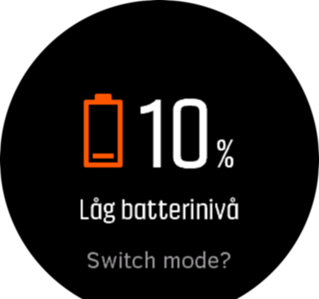

Batteriaviseringar
Förutom batterilägena så använder din klocka även smarta påminnelser för att hjälpa dig att se till att du har tillräckligt med batteritid för nästa äventyr. Vissa påminnelser skickas baserat på exempelvis din aktivitetshistorik. Du får också en avisering när till exempel klockans batteri börjar ta slut under registreringen av en aktivitet. Du får då automatiskt ett förslag om att växla till ett annat batteriläge.
Battery Warning S9
Din klocka meddelar dig när 20 % respektive 10 % av batteritiden återstår.

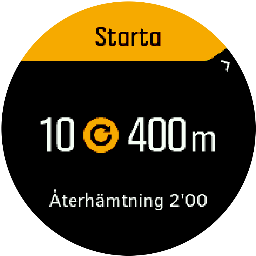

Intervallträning är en vanlig träningsform som består av upprepade träningsmoment med hög och låg intensitet. Med Suunto 5 Peak kan du skapa din egen intervallträning för varje sportläge på klockan.
Det finns fyra delar att ställa in för intervallträning:
  • Intervaller: reglage som aktiverar eller inaktiverar intervallträning. När du aktiverar intervallträning läggs en skärm till i sportläget.
  • Repetitioner: antalet intervaller + den återhämtning du vill göra.
  • Intervall: längden på ett intervall med hög intensitet baserat på distans eller varaktighet.
  • Återhämtning: längden på viloperioden baserat på distans eller varaktighet.
Tänk på att du måste befinna dig i ett sportläge som mäter distans om du vill använda distans när du ställer in dina intervaller. Mätningen kan baseras på GPS eller göras från t.ex. en Foot POD eller Bike POD.
OBS:
Om du använder intervaller kan du inte aktivera navigering.
Så här tränar du med intervaller:
  1. Välj din sport från startbilden.
  2. Innan du startar en träningsregistrering öppnar du sportlägesalternativen genom att trycka på den nedre högra knappen.
  3. Rulla ner till Intervaller och tryck på mittknappen.
  4. Aktivera intervaller och justera inställningarna enligt anvisningarna ovan.
    Intervallträning inställningar Trainer
  5. Rulla upp till Tillbaka och tryck på mittknappen.
  6. Tryck på den övre högra knappen tills du är tillbaka på startskärmen. Börja sedan din träning som vanligt.
  7. Tryck på den nedre vänstra knappen för att växla till intervallskärmen, och tryck på den övre högra knappen när du vill börja din intervallträning.
    Intervallträning start Trainer

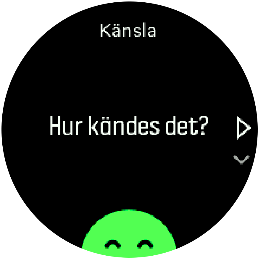

Känsla
Om du tränar regelbundet så är det viktigt att du känner efter hur du mår efter varje pass eftersom detta är en god indikation på din allmänna fysiska kondition.
Det finns fem nivåer av känslor att välja bland:
  • Dålig
  • Genomsnittlig
  • Bra
  • Mycket bra
  • Utmärkt
Vad dessa alternativ betyder är upp till dig att bestämma. Det viktiga är att du använder dem konsekvent.
Du kan registrera hur det känns efter ett träningspass efter att du har avslutat registreringen genom att svara på frågan Hur kändes det? (Hur kändes det?).
feeling how was it Trainer
Du kan hoppa över att svara på frågan genom att trycka på mittknappen.
