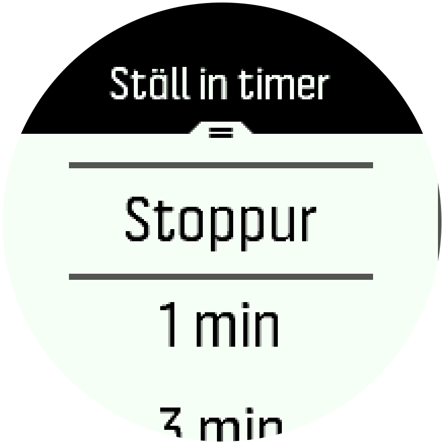

Tryck på den nedre högra knappen för att öppna snabbmenyn för Ställ in timer. Härifrån kan du ändra timer-inställningarna.

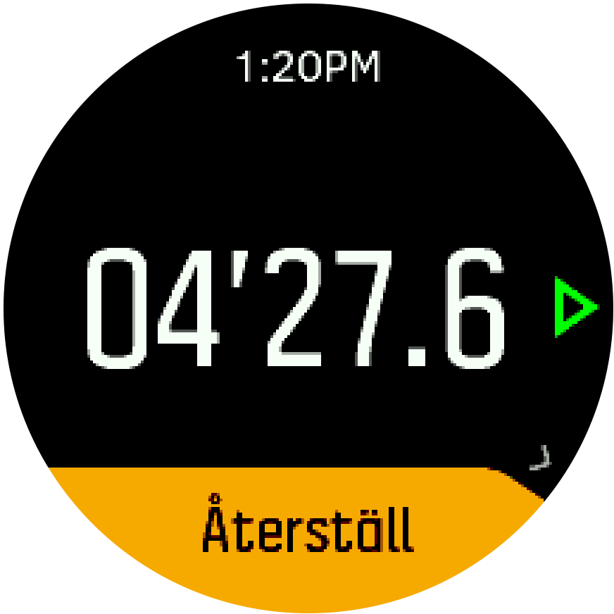

Tidtagarur
Starta tidtagaruret genom att trycka på mittknappen.
Stopwatch Spartan Trainer
Stanna tidtagaruret genom att trycka på mittknappen. Forsätt genom att trycka på mittknappen igen. Återställ genom att hålla den nedre knappen intryckt.
Stopwatch pause resume Trainer
Avsluta timern genom att hålla in mittknappen.
Nedräkningstimer
När du befinner dig på timerskärmen trycker du på den nedre knappen för att öppna snabbmenyn. Härifrån kan du välja en förinställd nedräkningstid eller skapa en anpassad nedräkningstid.
Countdown options Spartan Trainer
Stoppa och återställ nedräkningen efter behov med hjälp av mittknappen och den nedre högra knappen.
