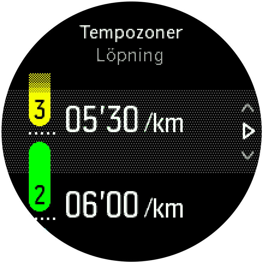

Tempozoner
Tempozoner fungerar precis som pulszoner, men intensiteten i din träning baseras på ditt tempo istället för på din puls. Beroende på dina inställningar så visas tempozonerna antingen med metriska eller brittiska måttenheter.
Suunto 5 Peakhar fem standardtempozoner som du kan använda. Eller så kan du definiera din egen.
Tempozoner finns tillgängliga för löpning.
Ställ in tempozoner
Ställ in dina aktivitetsspecifika tempozoner från inställningarna under Träning » Intensiva zoner » Avancerade zoner.
- Välj Löpning genom att trycka på mittknappen.
- Tryck på den nedre högra knappen och välj tempozoner.
- Tryck på de övre eller nedre högra knapparna för att bläddra och tryck på mittknappen när den tempozon som du vill ändra på är markerad.
Välj din nya tempozon genom att trycka på de övre eller nedre knapparna.
Tryck på mittknappen för att välja det nya tempozonsvärdet.
- Tryck och håll nere mittknappen för att lämna tempozonsvyn.

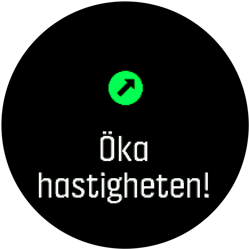

Så här använder du tempozoner när du tränar
När du registrerar ett träningspass (se Registrera ett träningspass) och har valt tempo som intensitetsmål (se Så här använder du mål när du tränar) visas en tempozonmätare som är indelad i fem sektioner. Dessa fem sektioner visas runt den yttre kanten av skärmen för sportläget. Mätaren anger de tempozon du har valt som ett intensitetsmål genom att lysa upp motsvarande sektion. Pilen på mätaren visar var i zonen du ligger.
Din klocka meddelar dig när du når din valda målzon. Om ditt tempo är utanför den valda målzonen under träningen så uppmanar klockan dig att öka takten eller att sakta ner.
