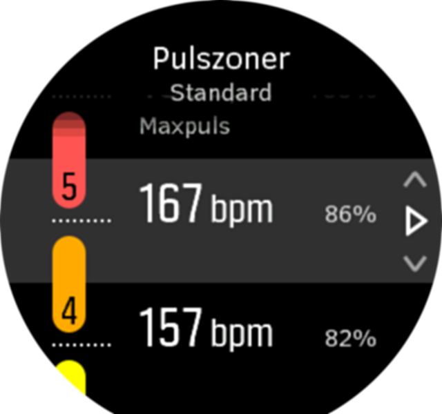

Pulszoner
Pulszoner definieras som procentintervaller baserade på din maxpuls.
Som standard beräknas din maxpuls med följande ekvation: 220 - din ålder. Om du känner till din maxpuls kan du ändra standardvärdet.
Suunto Spartan Sport har standardpulszoner och aktivitetsspecifika pulszoner. Standardzonerna kan användas för alla aktiviteter, men för mer avancerad träning kan du använda specifika pulszoner för löpning och cykling.
Ställa in maxpuls
Ställ in din maxpuls från inställningarna under Träning » Intensiva zoner » Standardzoner.
- Tryck på maxpuls (högsta värde, slag per minut) eller tryck på mittknappen.
- Ställ in din nya maxpuls genom att svepa uppåt eller nedåt, eller genom att trycka på den övre eller nedre knappen till höger.
- Tryck på ditt val eller tryck på mittknappen.
- Svep till höger eller håll mittknappen intryckt för att avsluta skärmen med pulszoner.
Du kan även ställa in din maxpuls från inställningarna under Allmänna » Personliga.
Ställ in standardpulszoner
Ställ in dina standardpulszoner från inställningarna under Träning » Intensiva zoner » Standardzoner.
- Rulla upp/ner och tryck på skärmen eller mittknappen när den pulszon du vill ändra är markerad.
- Ställ in din nya pulszon genom att svepa uppåt eller nedåt, eller genom att trycka på den övre eller nedre knappen till höger.
OBS:Om du väljer Återställ på skärmen för pulszoner återställer du pulszonerna till standardvärdena.
Ställ in aktivitetsspecifika pulszoner
Ställ in dina aktivitetsspecifika pulszoner från inställningarna under Träning » Intensiva zoner » Avancerade zoner.
- Tryck på aktiviteten (löpning eller cykling) som du vill redigera eller tryck på mittknappen när aktiviteten är markerad.
- Tryck på mittknappen för att aktivera/inaktivera pulszonerna.
- Rulla upp/ner och tryck på skärmen eller mittknappen när den pulszon som du vill ändra är markerad.

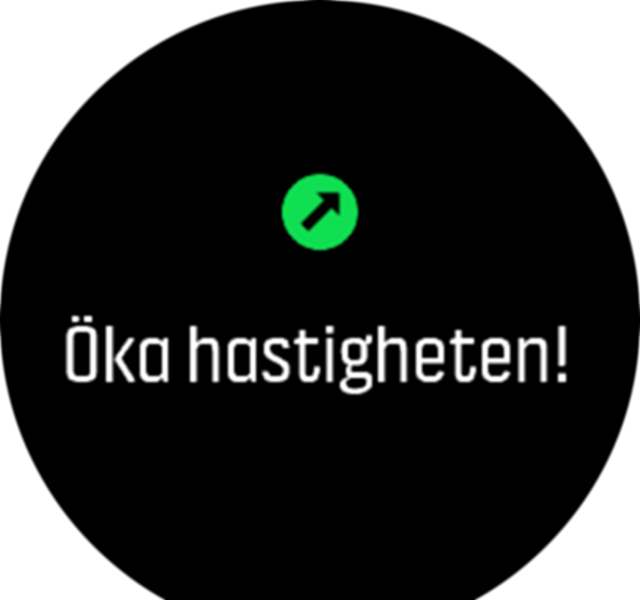

Använda pulszoner under träning
När du registrerar ett träningspass (se Registrera ett träningspass), och har valt puls som intensitetsmål (se Använder du mål när du tränar), visas en pulszonmätare som är indelad i fem olika sektioner. Mätaren visas i sportlägets yttre kant på skärmen (i alla sportlägen som stöder pulszoner). Mätaren visar i vilken zon du för närvarande tränar genom att denna zon lyser. Pilen på mätaren visar var i zonen du ligger.
Din klocka meddelar dig när du når din valda målzon. Om din puls är utanför den valda målzonen under träningen så uppmanar klockan dig att öka takten eller att sakta ner.
