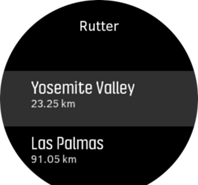

- Dra ner eller tryck på den övre knappen för att öppna startprogrammet.
- Rulla till Navigering och tryck på ikonen eller tryck på mittknappen.
- Rulla till Rutter och tryck på mittknappen för att öppna din ruttlista.
- Rulla till den rutt du vill navigera till och tryck på mittknappen.
- Tryck på den övre knappen för att börja navigera.
