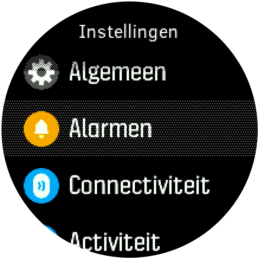

Om de instellingen aan te passen:
  1. Druk op de rechterbovenknop totdat u het instellingenpictogram ziet en druk vervolgens op de middelste knop om het instellingenmenu te openen.
    Settings icon
  2. Blader door het instellingenmenu door op de rechterboven of -onderknoppen te drukken.
    SF3 Settings
  3. Selecteer een instelling door op de middelste knop te drukken terwijl de instelling gemarkeerd is. Keer terug naar het menu door op de onderste linkerknop te drukken.

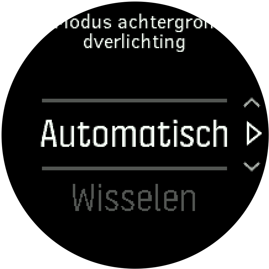

  1. Voor instellingen met een waardebereik verandert u de waarde door op de rechterboven- of -onderknop te drukken.
    Backlight mode

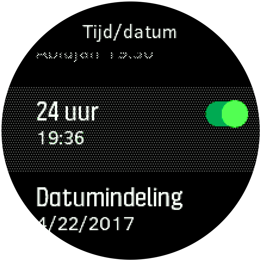

  2. Voor instellingen met slechts de keuze tussen aan of uit, verandert u de waarde door op de middelste knop te drukken.
    Alarm setting
U kunt de algemene instellingen ook openen via het snelmenu door de middelste knop ingedrukt te houden.
InContext menu
