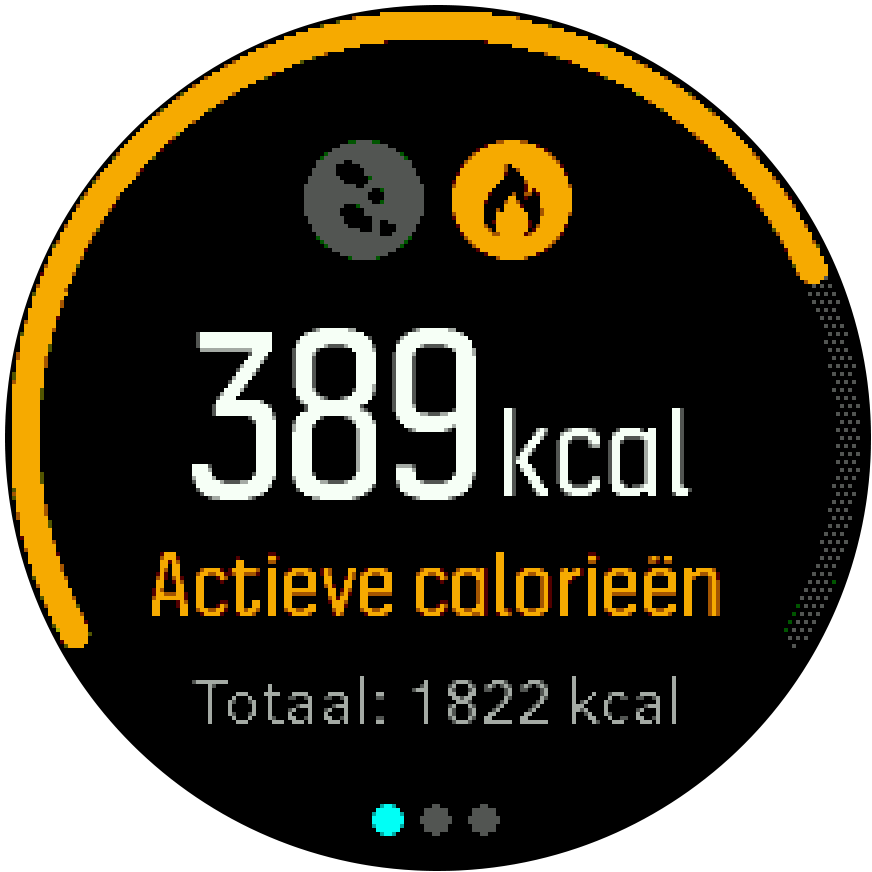

Naast het aantal stappen kunt u ook het geschatte aantal verbruikte calorieën voor die dag bekijken door op de linkerbovenknop te drukken.
SF3 Calories
Het grote cijfer in het midden van het display is de geschatte aantal actieve calorieën die u tijdens de dag hebt verbrand. Daaronder ziet u het totaal aantal verbrande calorieën. Het totaal omvat zowel actieve calorieën als uw basaal metabolisme (Basal Metabolic Rate) (zie hieronder).
De ring in beide displays toont aan hoe dicht u bij uw dagelijkse activiteitendoelen bent: Deze doelen kunnen worden aangepast aan uw persoonlijke voorkeuren (zie hieronder).

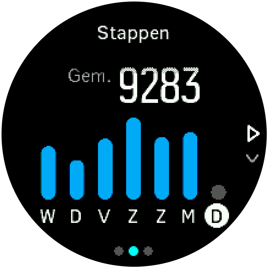

U kunt ook uw stappen gedurende de afgelopen zeven dagen bekijken door één keer op de middelste knop te drukken. Druk nogmaals op de middelste knop om te zien hoeveel calorieën u de afgelopen zeven dagen hebt verbrand.
SF Steps 7day
Druk in de weergeven met stappen of calorieën op de onderste rechterknop om de exacte aantallen voor elke dag te zien.

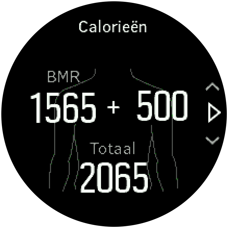

Het totaal aantal calorieën dat u per dag verbrandt, is gebaseerd op twee factoren: uw Basal Metabolic Rate (BMR) en uw fysieke activiteit.
Activity Goals calories Trainer
Uw BMR is het aantal calorieën dat uw lichaam bij rust verbrandt. Dit zijn de calorieën die uw lichaam nodig heeft om warm te blijven en basisfuncties, zoals met de ogen knipperen of de hartslag, uit te voeren. Dit aantal is gebaseerd op uw persoonlijk profiel, met inbegrip van factoren zoals leeftijd en geslacht.
Wanneer u een calorieëndoel instelt, bepaalt u hoeveel calorieën u wilt verbranden in aanvulling op uw BMR. Dit zijn uw zogenaamde actieve calorieën. De ring rond het activiteitendisplay vordert afhankelijk van hoeveel actieve calorieën u tijdens de dag verbrandt ten opzichte van uw doel.

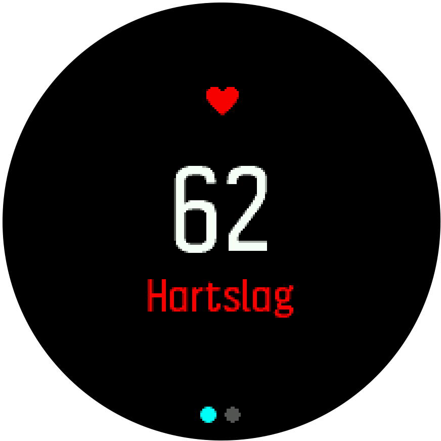

Het directe HR-display geeft een snelle momentopname van uw hartslag. Het display geeft uw huidige hartslag weer.
SF3 Instant HR
Directe HR bekijken:
  1. Druk vanuit de horlogeweergave op de rechteronderknop om naar het display met de onmiddellijke HR te bladeren.
  2. Druk op de linkeronderknop om het display af te sluiten en terug te keren naar de horlogeweergave.

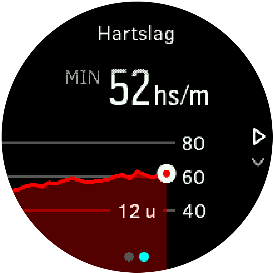

Het dagelijkse HR-display zorgt voor een 12-uurs weergave van uw hartslag. Dit is een handige bron van informatie over bijvoorbeeld uw herstel na een zware training.
Het display geeft uw 12-uurs hartslag weer in een grafiek. De grafiek wordt getekend met behulp van uw gemiddelde hartslag, gebaseerd op tijdspannes van 24 minuten. Bovendien krijgt u uw laagste hartslag gedurende de periode van 12 uur.
Uw minimale hartslag van de laatste 12 uur is een goede indicator van uw herstel. Als deze hoger is dan normaal, dan bent u waarschijnlijk nog niet volledig hersteld van uw laatste oefening.
SF3 HR 12h
Als u een oefening vastlegt, weerspiegelen de dagelijkse HR-waarden de verhoogde hartslag van uw training. Maar houd er rekening mee dat de grafieken gemiddelden weergeven. Als uw hartslag tijdens het sporten een piek geeft bij 200 bpm, zal de grafiek niet deze maximale waarde laten zien maar wel het gemiddelde van de 24 minuten waarin u die pieksnelheid bereikte.
Om uw dagelijkse HR-grafiek te kunnen zien, moet de functie dagelijkse HR geactiveerd zijn. U kunt de functie in- of uitschakelen in de instellingen onder Activiteit. U kunt de activiteiteninstellingen ook openen door in de hartslagdisplay de middelste knop ingedrukt te houden.
