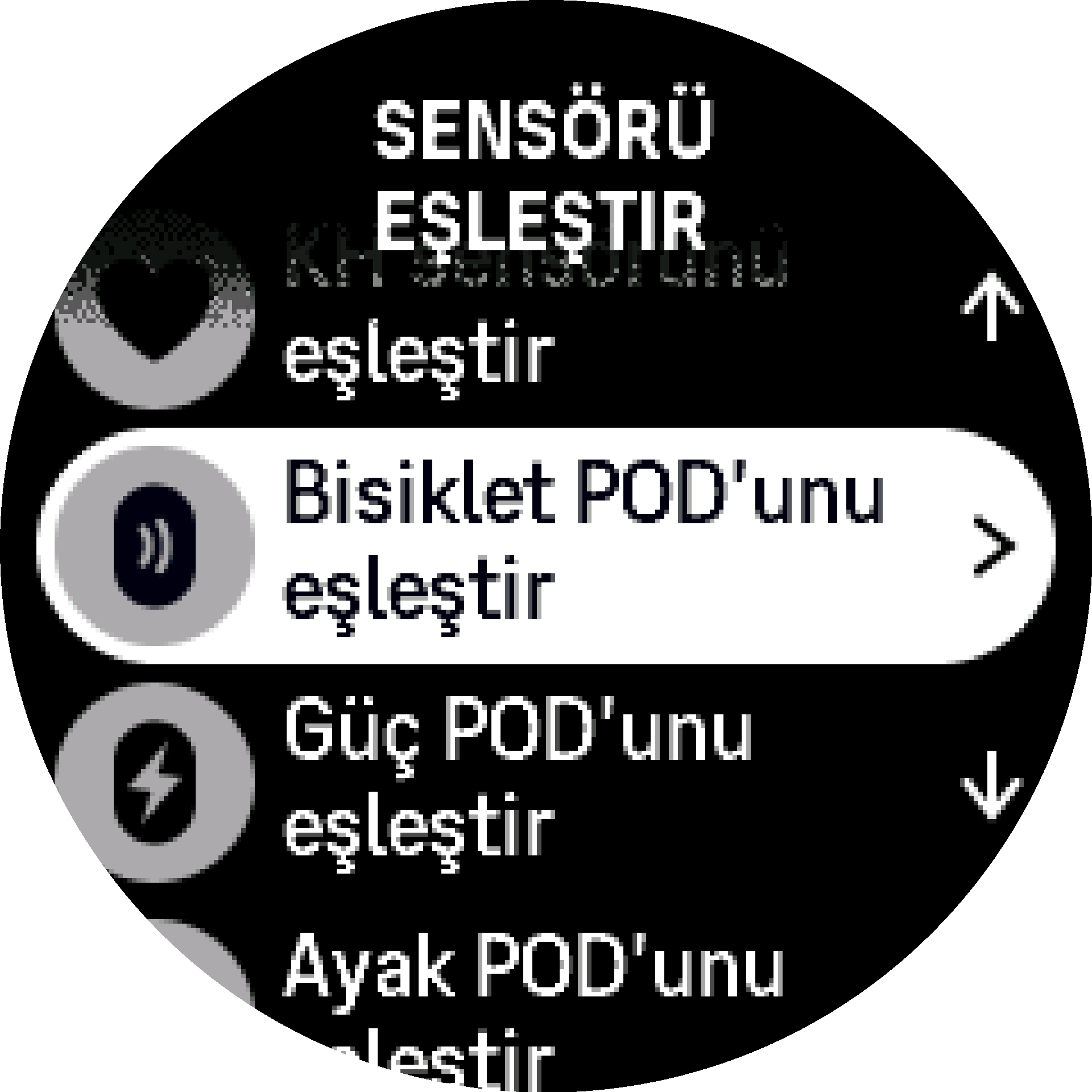

Bir POD veya sensör eşleştirmesi yapmak için:
- Saat ayarlarınıza gidin ve Bağlanabilirlik öğesini seçin.
- Sensör türlerinin listesini almak için Sensörü eşleştir seçeneğine basın.
- Tüm listeyi görmek için ekranı aşağı kaydırın ve eşleştirmek istediğiniz sensör türüne dokunun.
- Orta düğmeye basarak bir sonraki adıma geçin ve saatteki talimatları takip ederek eşleştirmeyi tamamlayın (gerekirse sensör veya POD kılavuzuna bakın).
