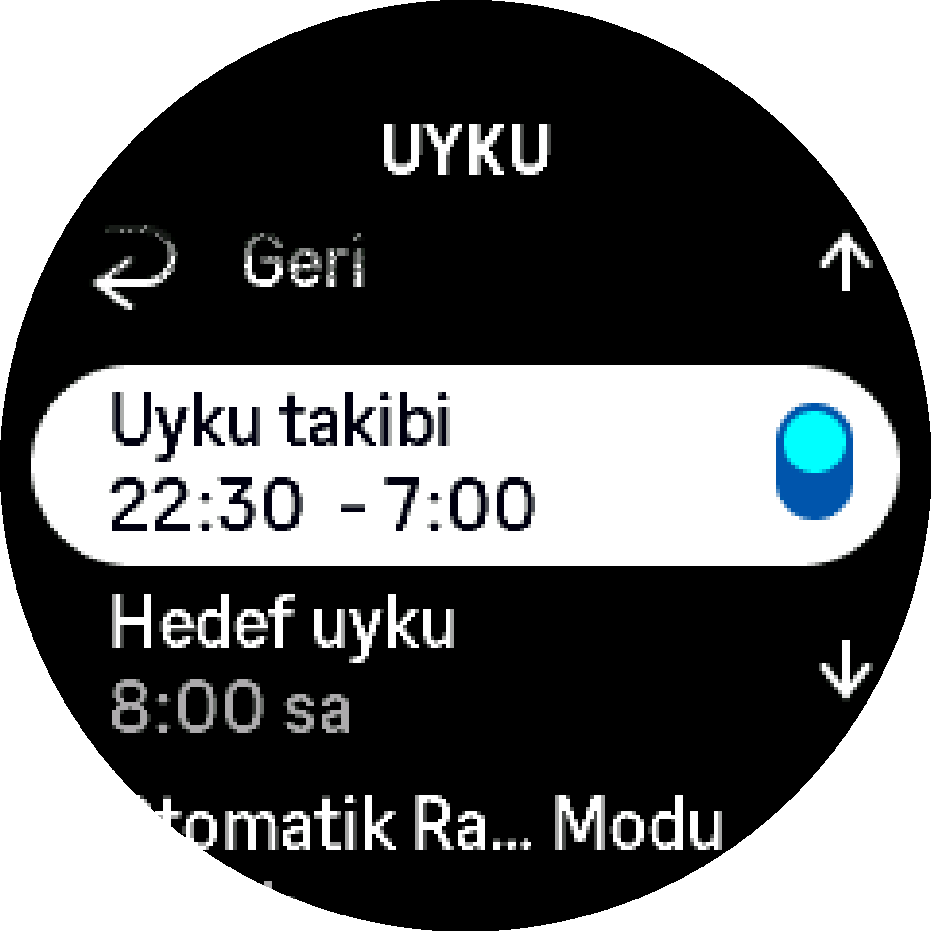

  1. Saat ayarlarınıza gidin, Uyku seçeneğine ilerleyin ve orta düğmeye basın (veya uyku widget'ından uyku takibini etkinleştirin).
  2. Uyku takibi özelliğini açın.
    Uyku takibi
  3. Normal uyuma planınıza göre yatma ve uyanma saatlerini ayarlayın.
Uyku saatinizi tanımladıktan sonra uyurken saatinizin Rahatsız etmeyin moduna geçmesini ve Kandaki oksijen değerinizin ölçülmesini isteyip istemediğinizi seçebilirsiniz.
Yukarıdaki 3. adım, uyku saatinizi tanımlar. Saatiniz bu süreyi, saat kaçta uyuyacağınızı (uykunuz esnasında) belirlemek ve tüm uykuyu tek bir oturum olarak raporlamak için kullanır. Örneğin, gece su içmek için kalkarsanız saatiniz bundan sonraki uyku sürelerini de aynı oturumda sayacaktır.
NOT:
Yatağa uyku saatinizden önce gider ve ayrıca uyku saatinizden sonra kalkarsanız saatiniz bunu bir uyku oturumu olarak saymaz. Uyku saatinizi, yatağa gidebileceğiniz en erken ve uyanabileceğiniz en geç saat olarak ayarlamalısınız.
