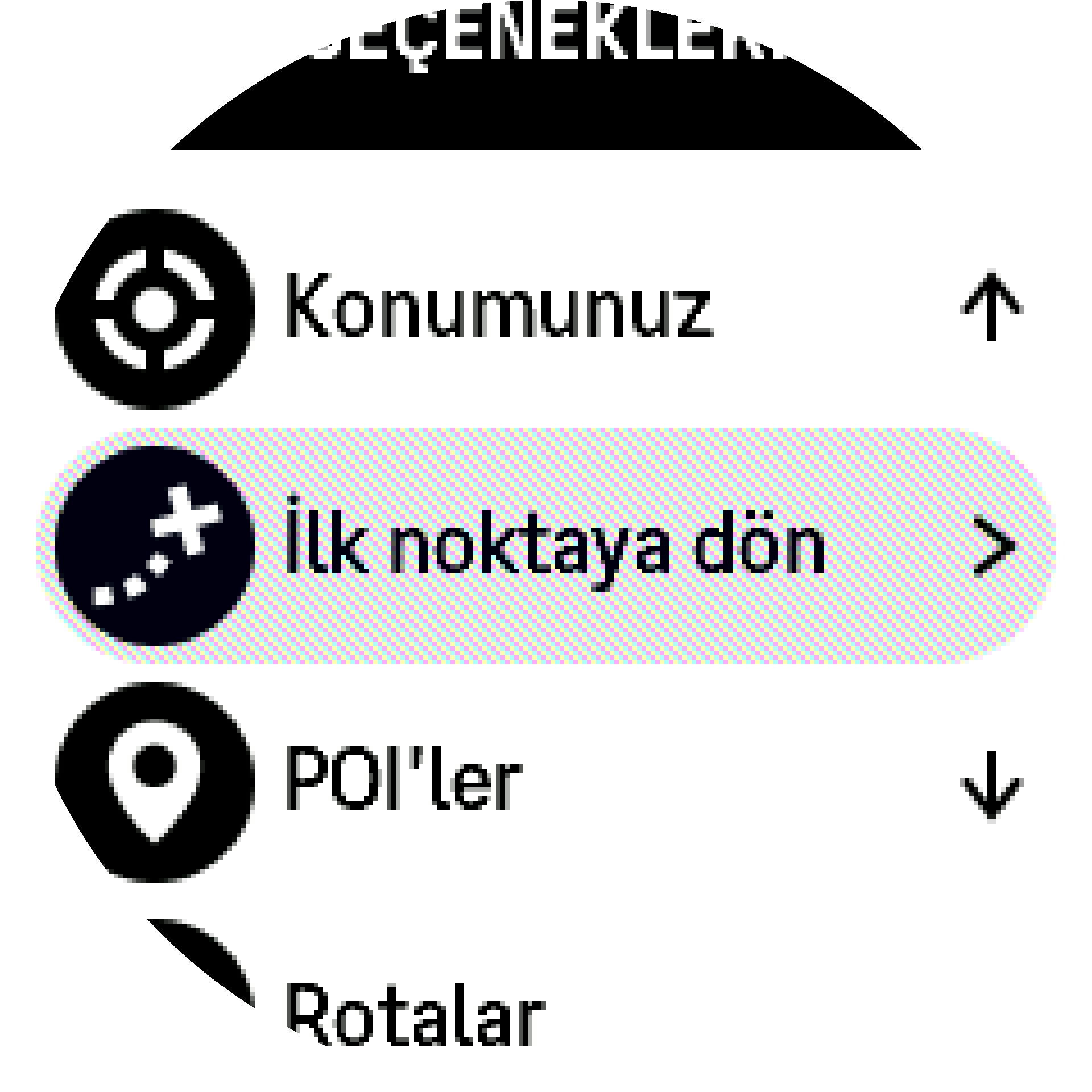

İlk noktaya dönme
Aktivite kaydı yaparken GPS kullanıyorsanız Suunto 9 Peak Pro otomatik olarak egzersiz başlangıç noktanızı kaydeder. İlk noktaya dönme seçeneği ile Suunto 9 Peak Pro sizi tekrar başlangıç noktanıza doğrudan götürebilir.
İlk noktaya dönme özelliğini başlatmak için:
  1. GPS kullanan bir egzersiz başlatın.
  2. Navigasyon ekranına gelene kadar sola kaydırın veya orta düğmeye basın.
  3. Kısayol menüsünü açmak için yukarı kaydırın veya alt düğmeye basın.
  4. İlk noktaya dönmeye gidin ve seçmek için ekrana dokunun veya orta düğmeye basın.
    İlk Noktaya Dönmeye gidin S9PP
Navigasyon kılavuzu, seçilen spor modunda son ekran olarak gösterilir.
İlk Noktaya Dönme Ekranı S9PP

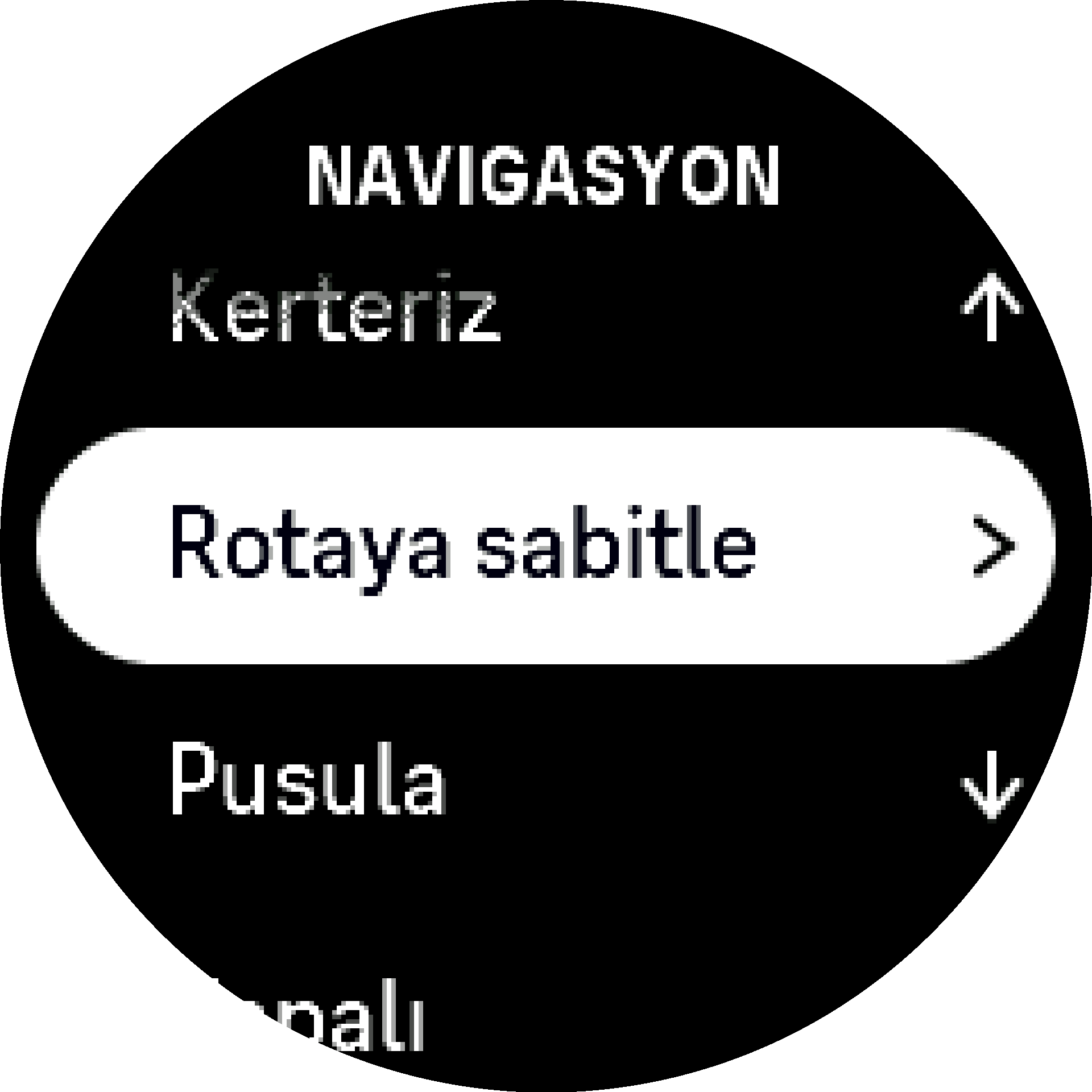

Rotaya sabitleme
Şehir ortamında GPS'in sizi doğru şekilde takip edebilmesi zordur. Önceden tanımlı rotalarınızdan birini seçer ve o rotayı takip ederseniz saatin GPS'i koşudan bir yol oluşturmak için değil sadece önceden tanımlı rotanızda nerede olduğunuzu belirlemek üzere kullanılır. Kaydedilen yol, koşu için kullanılan rotayla aynı olacaktır.
Rotaya Sabitleme S9PP
Egzersiz sırasında Rotaya sabitle özelliğini kullanmak için:
  1. Suunto uygulamasında bir rota oluşturun ve henüz yapmadıysanız saatinizi senkronize edin.
  2. GPS kullanan bir spor modu seçin.
  3. Ekranı aşağı kaydırın ve Navigasyon öğesini seçin.
  4. Rotaya sabitle öğesini seçin ve orta düğmeye basın.
  5. Kullanmak istediğiniz rotayı seçin ve orta düğmeye basın.
  6. Üst düğmeye basın veya Navigasyon öğesine dokunun.
Egzersize normal şekilde başlayın ve seçilen rotayı takip edin.
