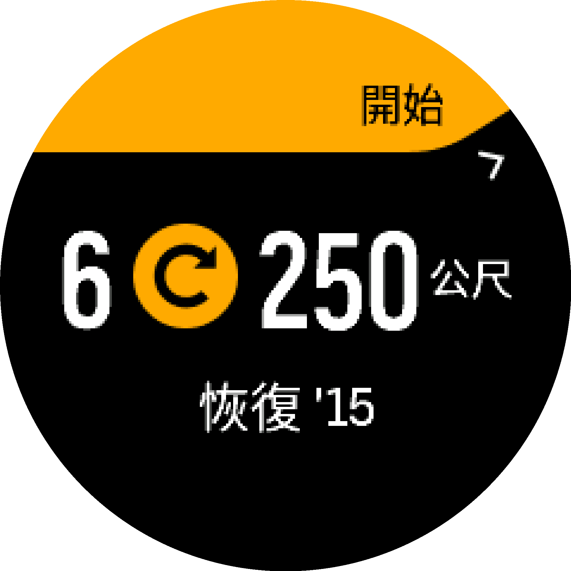

進行間歇訓練:

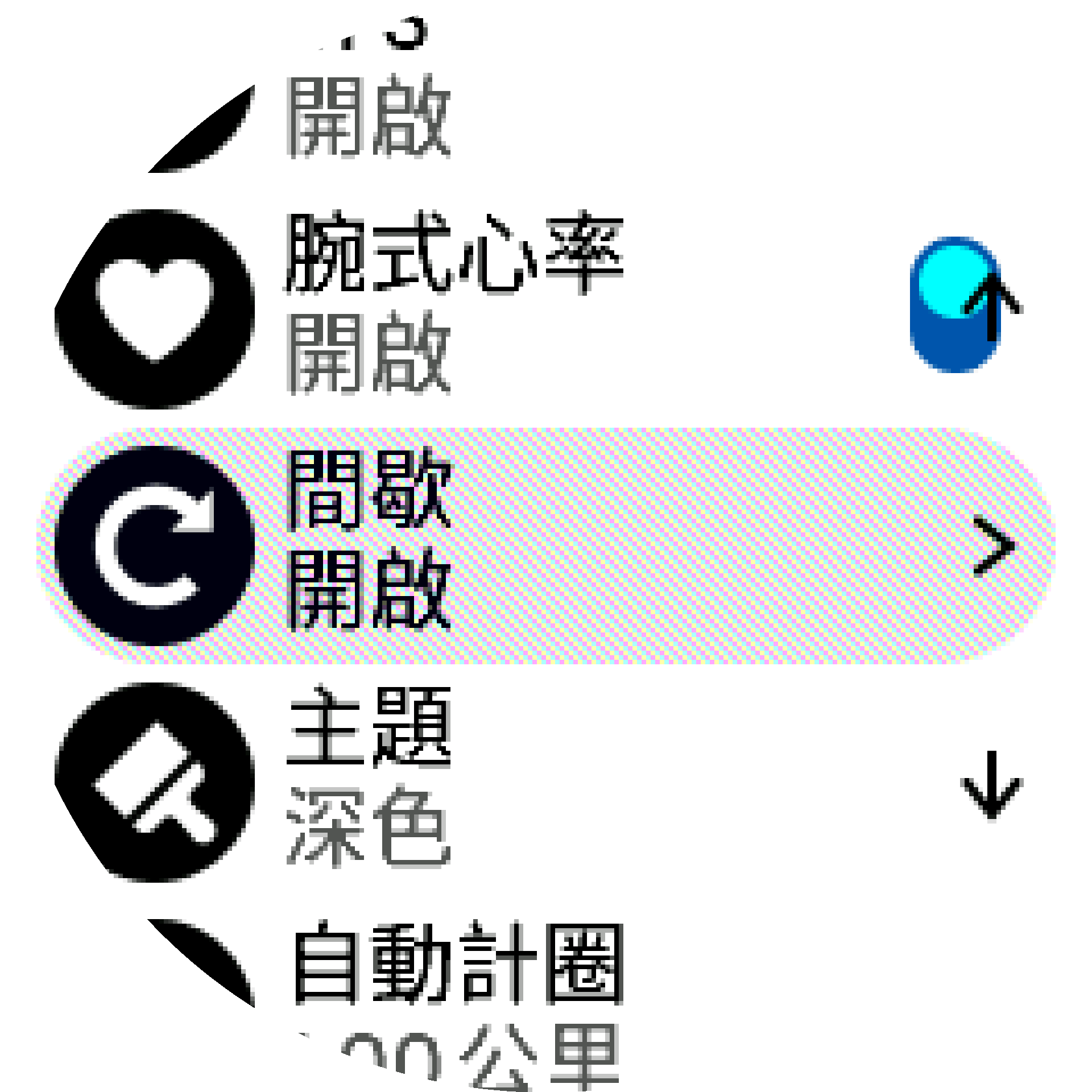

開始運動記錄之前,請向上滑動或按下方按鈕,向下捲動至間歇並輕點設定或按中間按鈕。
開啟間歇 ,並調整上述設定。
往回捲動至開始視圖,並正常地的開始運動。
準備好開始間歇訓練時,請向左滑動或按中間按鈕,直到達到間歇訓練顯示畫面,然後按上方按鈕。
在完成所有重複動作前,如果您想停止該間歇訓練,請按住中間按鈕打開運動模式選項並關閉間歇。
