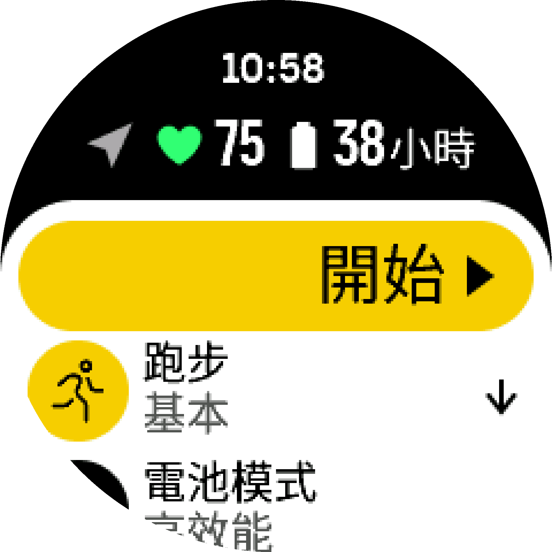

開始記錄運動前(請參閱 記錄運動),請在目前電池模式中查看大約還剩下多少電力。
共有三種預先定義的電池模式;高效能(預設)、耐久及探險。變更這些模式不僅會改變電池使用壽命,還會改變手錶效能。
注释:
預設情況下,探險模式會關閉所有心率追蹤(手腕和胸部)。
在開始顯示畫面中,向下滑動並選取電池模式可變更電池模式,並查看各模式對手錶效能有何影響。

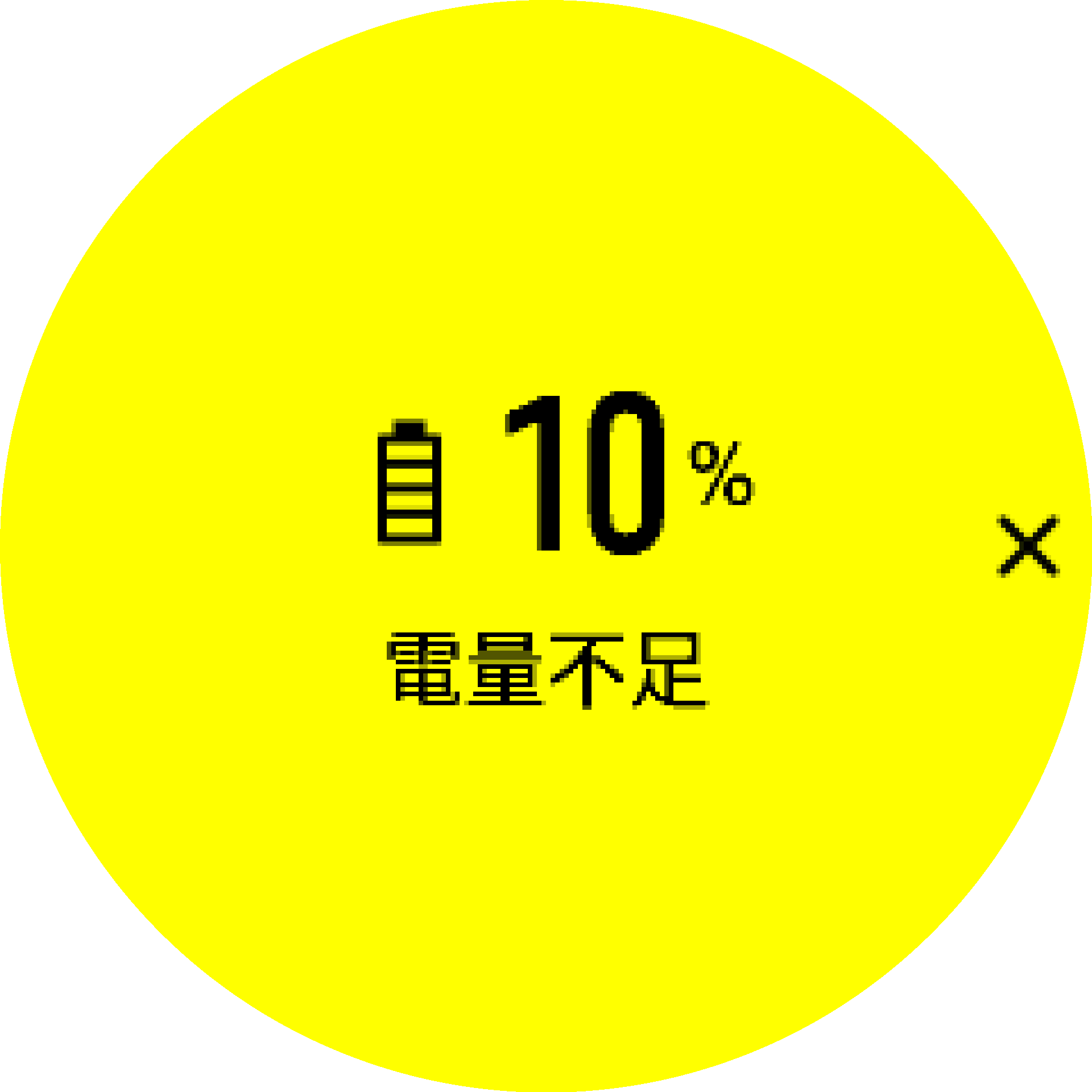

除了電池模式,您的手錶還使用智慧提醒,幫助您確保下次冒險還有足夠電池電力。例如,有些提醒是依據您的活動歷史而主動先行發出通知。例如,手錶在記錄活動期間注意到電池電量偏低時,您也可會收到通知。它會自動建議變更為不同的電池模式。
當電池電力為 20% 時,您的手錶會警示您一次,電力為 10% 時,會再警示一次。
