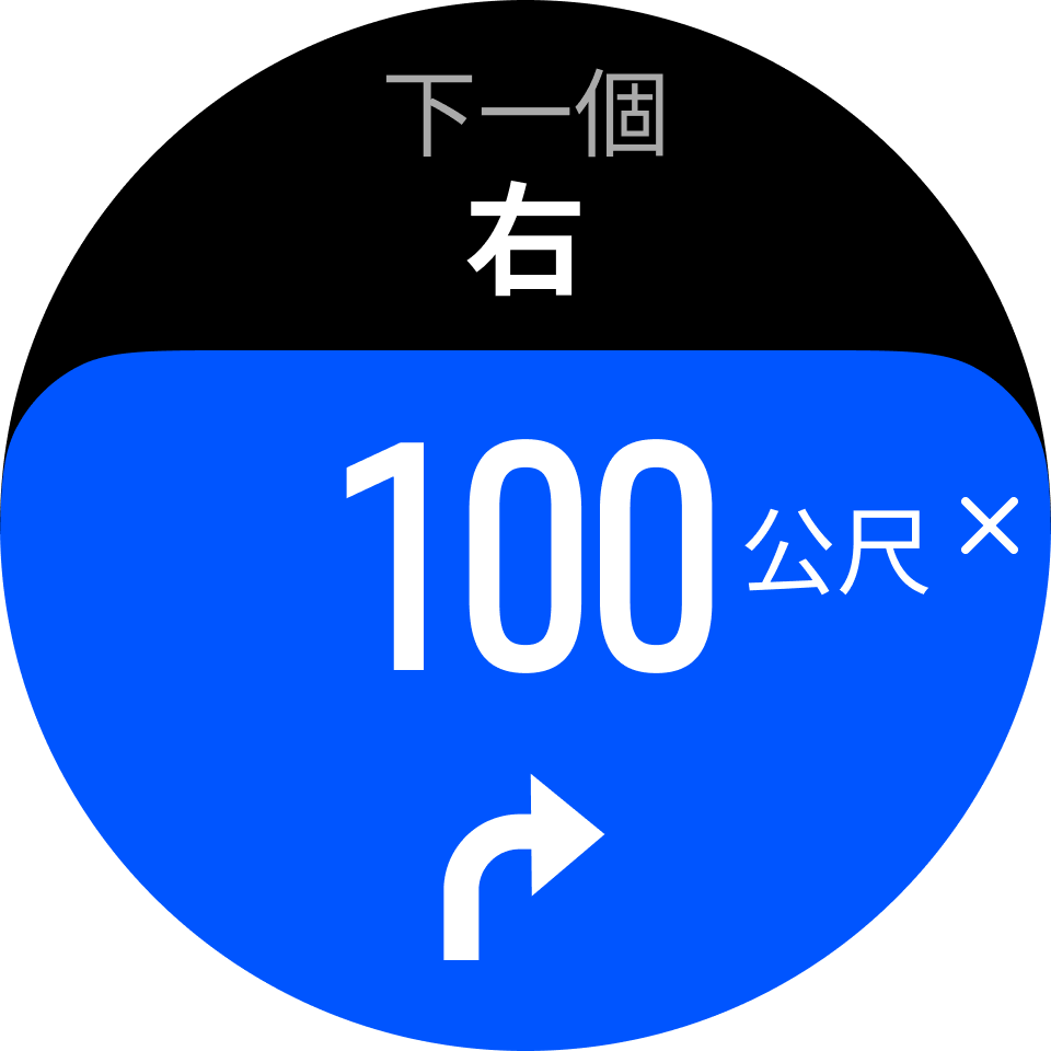

利用Suunto 9 Peak Pro及來自 Komoot 的路線進行路線導航時,手錶會發出轉向建議指示的聲音提醒,以及轉向方向的訊息提示。

使用 Komoot 支援的轉向建議導航:
  1. 在 Komoot.com 註冊。
  2. 在 Sunnto App 中,選取合作夥伴服務。
  3. 選擇 Komoot 並使用在 Komoot 註冊時所用的相同憑證進行連結。
Komoot 中所有選定和規劃好的路線(在 Komoot 中稱為 「行程」)一律會自動同步至 Sunnto App,方便您輕鬆轉移至手錶。
依照路線章節的指示,選取您的 Komoot 路線獲得轉向建議指示。
