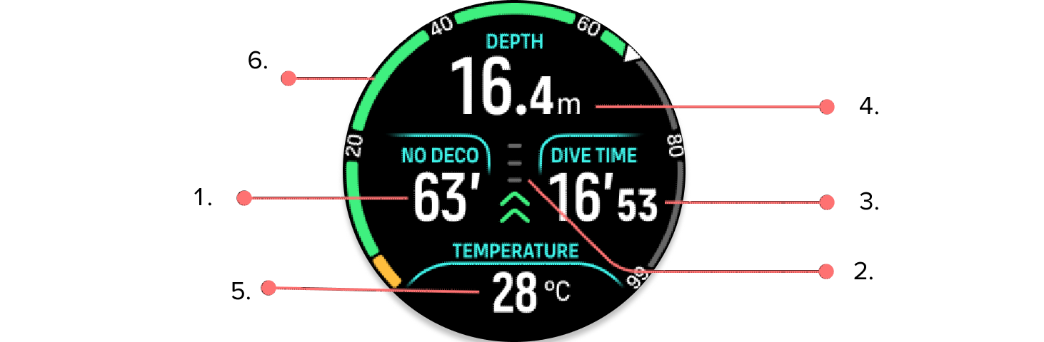

Vanuit het pre-dive-scherm scrol je met de middelste knop door de verschillende duikweergaven. Op een standaardduikdisplay staat de volgende informatie:
4.4 key info diving
  1. Decompressie-informatie
  2. Opstijgsnelheid met kleurcodes
  3. Duiktijd
  4. Diepte
  5. Schakelvenster met wisselende informatie
  6. Boog met belangrijke info: geen-decompressielimiet, tankdruk, tijd naar oppervlakte, stoptijd, kompas.

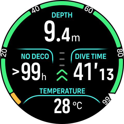

Geen decompressielimiet (NDL): Zodra de duik is gestart, wordt de oppervlaktetimer vervangen door de geen-decompressietijd. Dit is de tijd die je op de huidige diepte hebt totdat decompressiestops verplicht zijn. Als de geen-decompressietijd langer is dan 99 minuten, wordt deze weergegeven als >99.
scuba dive screen NDL99

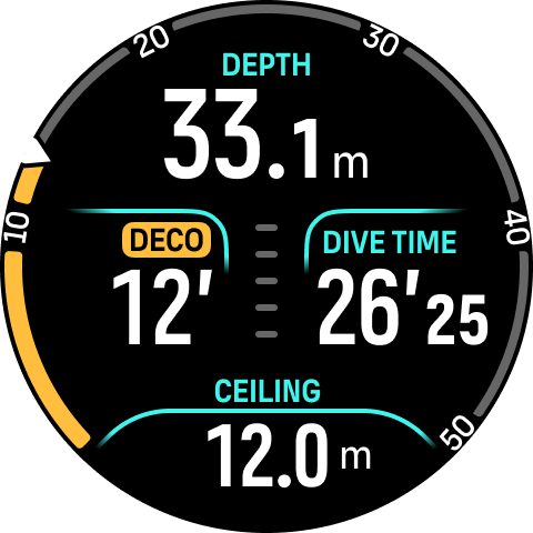

Decotijd: Als de geen-decompressielimiet wordt overschreden, gaat er een alarm af en wordt de geen-decompressielimiet vervangen door de optimale opstijgtijd in minuten (TTS). De melding Deco verschijnt, de NDL-boog kleurt oranje en geeft dezelfde TTS aan en het plafond wordt getoond in het schakelvenster. Het plafond is de diepte van de decompressiestop. Ook gaat er een alarm af, dat je kunt bevestigen door op een knop te drukken. Lees meer over decompressieduiken in 9.2 Decompression dives-OL.

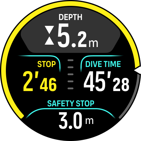

Stoptijd: Als er tijdens de duik een veiligheids- of decostop moet worden gemaakt, wordt de NDL of decompressie-informatie vervangen door een stoptimer, die de vereiste stoptijd in minuten en seconden aftelt. Het dieptebereik van de stop wordt aangegeven in het diepteveld. Zodra de stop is voltooid, verschijnt er Stop gemaakt in het schakelvenster. Je kunt de tijd van de veiligheidsstop aanpassen in de instellingen van het algoritme.
safety stop

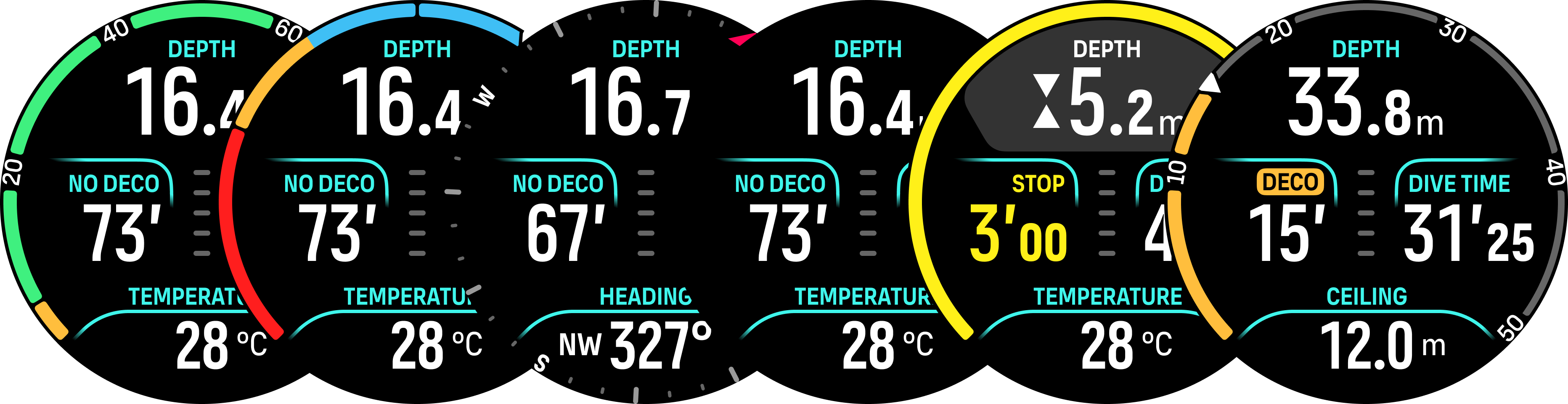

De Suunto Nautic S biedt verschillende bogen voor zowel de modus Eén gas als de modus Meerdere gassen.
arch illustrating key info
Geen deco: De boog toont de geen-decompressietijd van 0 tot en met 99. De boog is groen van 5 tot en met 99 en oranje tussen 0 en 5. Als de waarde hoger is dan 99, is de boog vol.
Tankdruk: De boog toont druk in de fles als de duikcomputer is gekoppeld met een Suunto Tank POD. De balken op de boog staan altijd voor 50 bar. De kleuren staan voor bepaalde segmenten van het bereik:
  • Rood : 50 bar/750 psi of minder
  • Oranje: 51 bar – 80 bar/750 psi – 1000 psi
Als er geen Tank POD is gekoppeld of er geen signaal is, is de boog grijs.
Kompas: De boog toont het magnetische noorden (de rode pijl) en de vier windrichtingen. Zie Gebruik van het kompas tijdens de duik.
Stopwatch: De boog toont seconden. Zodra er 60 seconden zijn verstreken, worden de minuten met een balk aangegeven. Zie Gebruik van de stopwatch tijdens het duiken.
Ook zijn er twee dynamische bogen:
Stoptimer: Als je een stop moet maken, toont de boog de waarde die ook in het venster in de duikweergave staat.
TTS: Als je de geen-decompressielimiet overschrijdt, kleurt de boog oranje en wordt de Tijd naar oppervlakte (TTS) getoond. Het bereik van de TTS-boog is 0 tot 50 minuten. Bij een hogere waarde is de boog vol.
Druk op de middelste knop om tussen de bogen te scrollen.

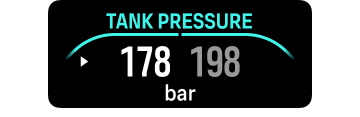

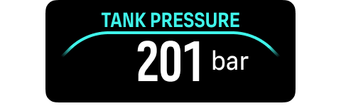

switchfield tank pressure4.4.1 tank pressure dual fieldTankdrukDe tankdruk in de ingestelde eenheid (bar of psi) voor je actieve gasmengsel indien verbonden met een Tank POD. Als je 2 tankpods aan dezelfde gastank hebt gekoppeld, is het schakelvenster een dubbel veld.

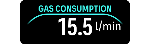

gas consumption-1Gasverbruik (L/min of kub. ft/min)
Het gasverbruik is de daadwerkelijke snelheid waarmee je tijdens een duik gas verbruikt. Het gasverbruik wordt gemeten in liters per minuut (kubieke feet per minuut) en wordt berekend voor de actuele diepte. Zie Gasverbruik voor meer informatie.

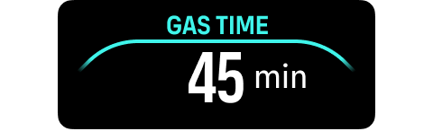

switchfield gas timeGastijdDe gastijd is de tijd die je op de huidige diepte kunt blijven. Zie Gastijd voor meer informatie.

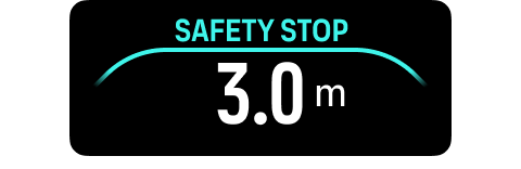

switchfield safety stopVeiligheidsstop
Geadviseerd wordt om aan het eind van elke duik dieper dan 10 meter (33 ft) een veiligheidsstop van drie (3) minuten te maken. Wanneer je ondieper dan 10 meter (33 ft) komt, wordt de minimale diepte van 3 meter (9,8 ft) voor de veiligheidsstop in het schakelvenster getoond.
Veiligheidsstops kunnen worden ingesteld op drie (3), vier (4) of vijf (5) minuten onder Instellingen van het algoritme.

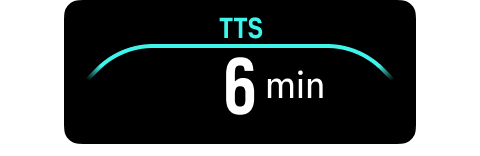

switchfield ttsTijd naar oppervlakte(TTS)Tijd naar oppervlakte is de tijd in minuten die je nodig hebt om naar de oppervlakte te gaan met de ingestelde gasmengsels inclusief alle verplichte decompressiestops.

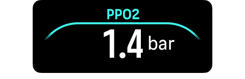

switchfield ppo2DaadwerkelijkppO2
De huidige zuurstofdruk van het actieve gas. Partiële druk is de fractie zuurstof in het gas op de huidige diepte. De waarde wordt altijd getoond als absolute druk (ATA) (1 ATA= 1,013 bar).
Als de ppO2 de vooraf ingestelde limiet voor het gasmengsel overschrijdt, kleurt het schakelvenster geel en wordt er een alarm geactiveerd. Als de ppO2 de maximale partiële druklimiet van 1,6 overschrijdt, wordt het schakelvenster rood totdat je minder diep stijgt dan de MOD-diepte.

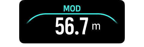

switchfield modMODMaximale werkingsdiepte. MOD is de diepte waarop de partiële zuurstofdruk (ppO2) van het gas een veilige limiet overschrijdt.

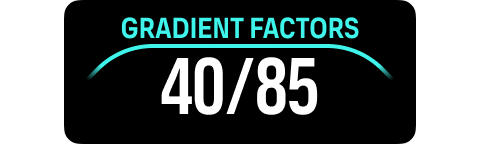

switchfield gradient factorsGradiëntfactorenDe gradiëntfactor die je hebt ingesteld in de Algoritmeinstellingen. Zie Instellingen van het algoritme and Gradiëntfactoren voor meer informatie over het duikalgoritme en gradiëntfactoren.

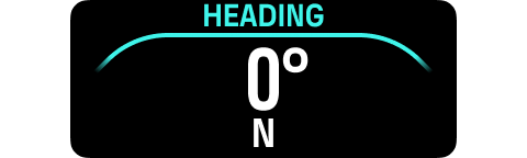

headingKoersDe kompasfunctie toont de koers in graden en de kardinale en interkardinale richting. Het kompas kalibreert zichzelf tijdens gebruik, maar als een herkalibratie nodig is, verschijnt er een prompt. Om het kompas te kalibreren draai en kantel je het horloge in een acht.

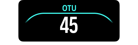

OTU
Eenheid voor zuurstoftolerantie (Oxygen Tolerance Unit). Dit wordt gebruikt om de zuurstofvergiftiging in het lichaam als gevolg van blootstelling aan een te hoge partiële zuurstofdruk te meten. De Suunto Nautic S waarschuwt je wanneer de dagelijkse aanbevolen limiet 250 (pas op) en 300 (waarschuwing) bereikt.

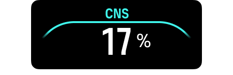

CNS
Vergiftiging van het centraal zenuwstelsel. De CNS-waarde is een maat voor hoe lang je blootgesteld bent geweest aan verhoogde partiële zuurstofdruk (ppO2), weergegeven als een percentage van een maximaal toegestane blootstelling. De Suunto Nautic S waarschuwt je als CNS% geeft 80% (pas op) bereikt en wanneer de limiet van 100% (waarschuwing) wordt overschreden.
switchfield cns
De blootstelling aan zuurstof wordt berekend op basis van tabellen en principes met de huidige geaccepteerde blootstellingstijden. De limieten zijn gebaseerd op de NOAA Diving Manual. Het CNS-percentage wordt in de duikmodus doorlopend berekend, ook wanneer je boven water bent.

Plafond

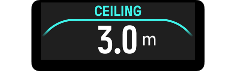

Wanneer verplichte decompressiestops nodig zijn, wordt in het schakelvenster en waarde voor het plafond getoond. Suunto Nautic S toont altijd de plafondwaarde vanaf de diepste van deze stops. Je mag nooit opstijgen tot boven het plafond. Lees meer over decompressieduiken in Decompressieduiken.
ceiling switchfield
