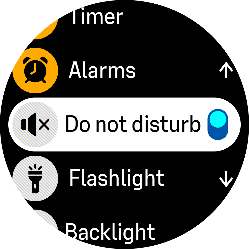

Do Not Disturb mode
Ang Do Not Disturb mode ay isang setting na nagmu-mute sa lahat ng tunog at vibration, at nagpapadilim sa screen, kaya talagang kapaki-pakinabang na opsyon ito kapag suot mo ang relo, halimbawa, sa isang teatro o sa anumang lugar kung saan gusto mo pa ring normal na gumana ang relo, ngunit nang tahimik.
Para i-on/i-off ang Do Not Disturb mode:
  1. Mula sa watch face, mag-swipe pataas o pindutin ang ibabang button upang buksan ang Control panel.
  2. Mag-scroll pababa sa Do Not Disturb.
  3. I-tap ang pangalan ng function o pindutin ang crown upang i-activate ang Do Not Disturb mode.
Kung may nakatakda kang alarm, normal itong tutunog at madi-disable ang Do Not Disturb mode, maliban na lang kung isu-snooze mo ang alarm.
