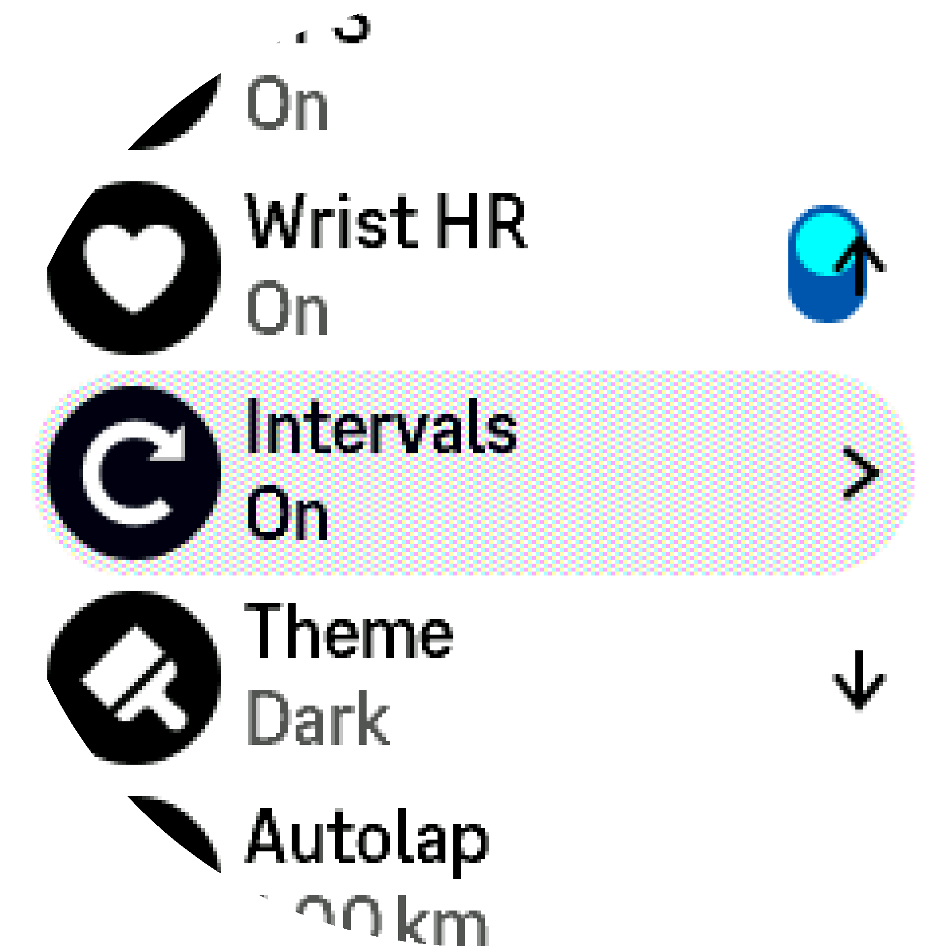

  1. Bago mo simulan ang pag-record ng ehersisyo, mag-swipe pataas o pihitin ang crown para mag-scroll pababa sa Intervals at i-tap ang setting o pindutin ang crown.
    Interval training settings S9PP
  2. I-on ang Intervals at i-adjust ang mga setting na inilarawan sa itaas.
  3. Mag-scroll pataas pabalik sa start view at simulan ang iyong ehersisyo gaya ng karaniwan.
