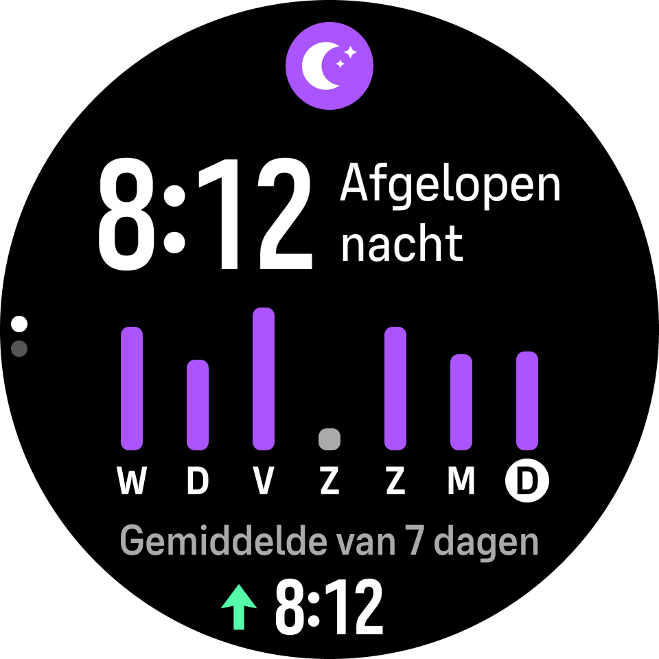

Naast het slaapoverzicht kun je ook je algemene slaaptrends volgen met de slaapwidget. Veeg vanaf de tijdweergave omhoog of draai aan de kroon totdat je de Slaap-widget ziet. De eerste weergave toont je laatste slaap en een grafiek van de afgelopen zeven dagen.
SleepWidget
In de slaapwidget kun je omhoog vegen om de slaapdetails voor je laatste slaap te zien.
