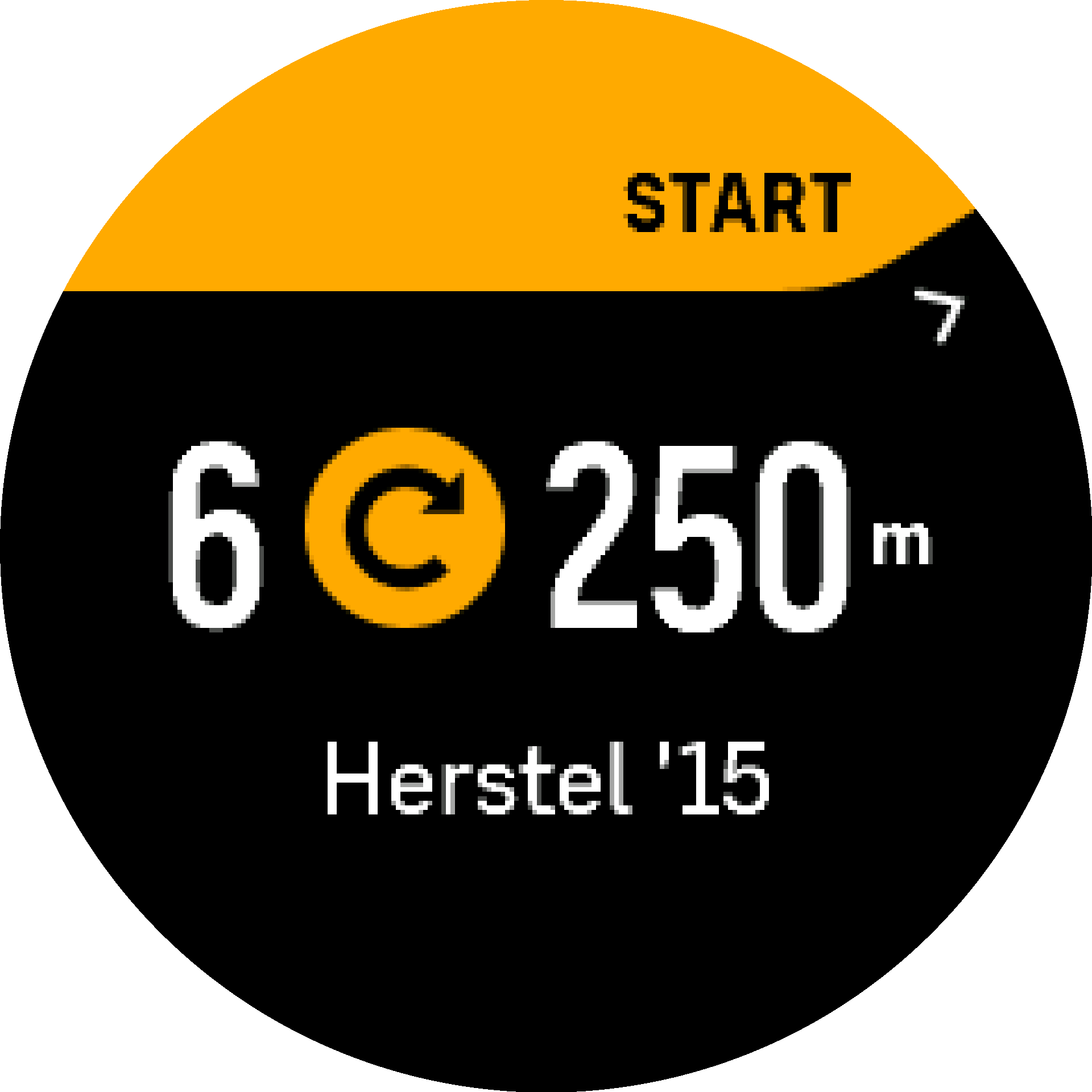

  4. Druk op de kroon tot u bij de intervaldisplay komt en druk op de bovenste knop als u klaar bent om uw intervaltraining te starten.
    Interval training start S9PP
