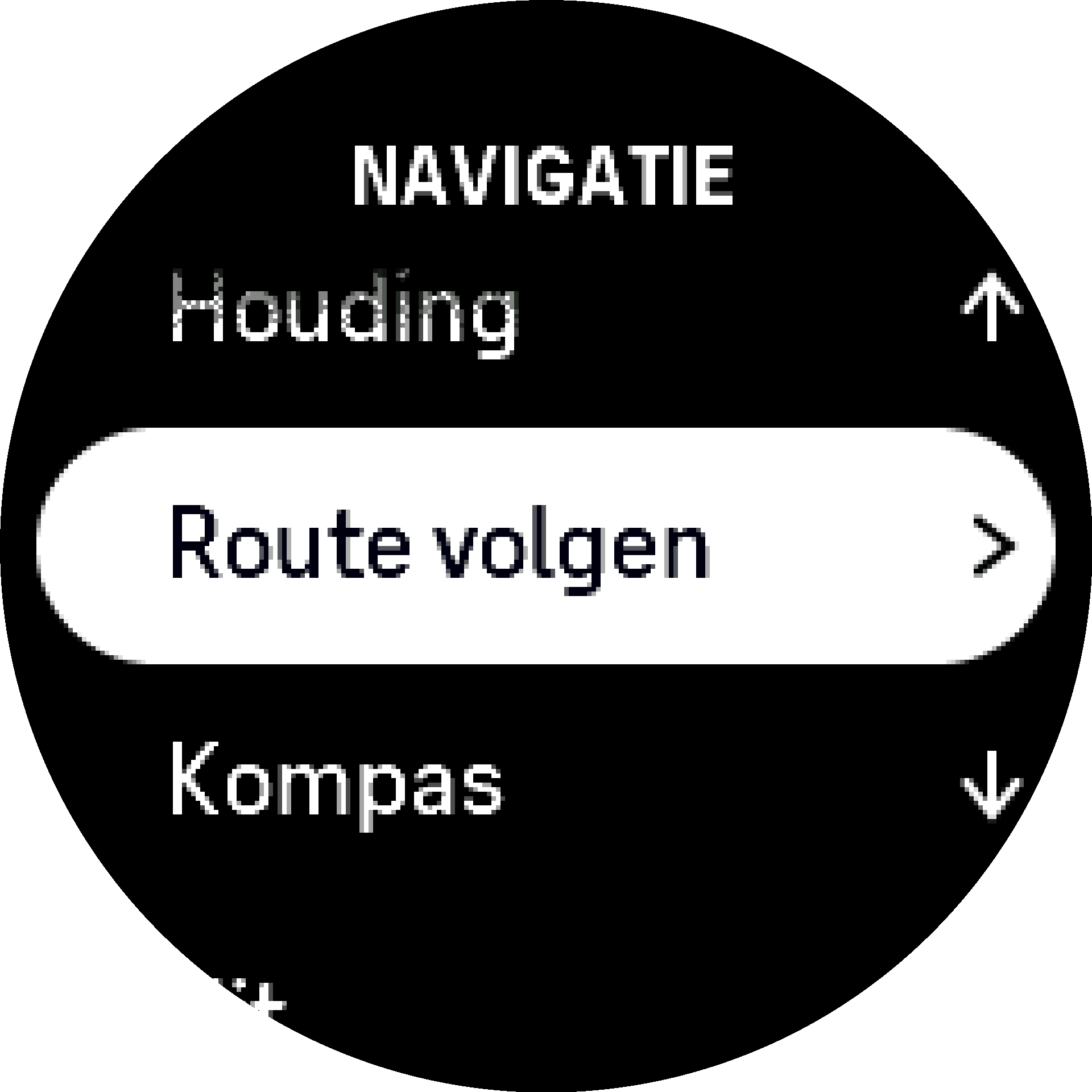

Route volgen
In stedelijke omgevingen kan de GPS moeite hebben om je te volgen. Als je een van je vooraf gedefinieerde routes selecteert en die route volgt, wordt de GPS van het horloge alleen gebruikt om te lokaliseren waar je je bevindt op die vooraf gedefinieerde route, en niet om daadwerkelijk een route aan te maken op basis van je loop. De vastgelegde route is identiek aan de route die je gebruikt hebt tijdens je loop.
Snap to Route S9PP
Om Route volgen te gebruiken tijdens training:
  1. Maak een route aan in Suunto-app en synchroniseer je horloge als je dat nog niet gedaan had.
  2. Selecteer een sportmodus die GPS gebruikt.
  3. Scrol omlaag en selecteer Navigatie.
  4. Selecteer Route volgen en druk op de middelste knop.
  5. Selecteer de route die je wilt gebruiken en druk op de middelste knop.
Start je training zoals gewoonlijk en volg de geselecteerde route.
