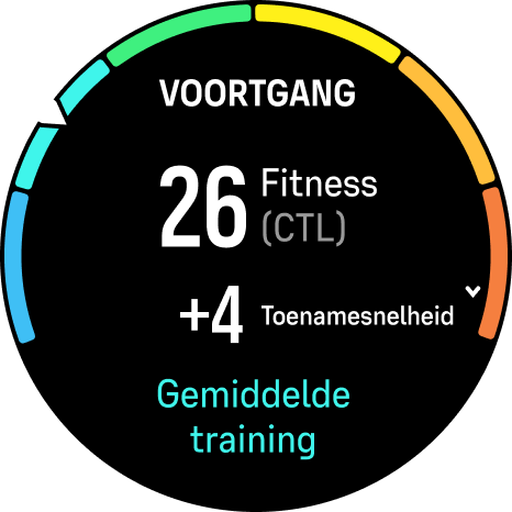

De voortgangswidget biedt gegevens die je helpen je trainingsbelasting over een langere periode te verhogen, of dit nu gaat om de trainingsfrequentie, de duur of de intensiteit.
Voortgangswidget
Voor elke training wordt een Trainingsbelastingsscore (TSS) bepaald (op basis van de duur en de intensiteit) en deze waarde geldt als basis voor het berekenen van de trainingsbelasting voor zowel korte- als langetermijngemiddelden. Met behulp van deze TSS-waarde kan je horloge je fitheidsniveau (gedefinieerd als VO₂max) en je CTL (chronische trainingsbelasting) berekenen en je ook een schatting geven van je verzuringsdrempel en een voorspelling van je hardlooptempo op verschillende afstanden.
De toenamesnelheid is een metrische waarde die de mate van toename of afname van je fitheid volgt over een vastgestelde periode.
Je aerobe conditie wordt gedefinieerd als VO₂max (maximale zuurstofopnamevermogen), een algemeen erkende maatstaf voor het aerobe uithoudingsvermogen. Met andere woorden, je VO₂max laat zien hoe goed je lichaam zuurstof gebruikt. Hoe hoger je VO₂max, hoe beter je zuurstof gebruikt.
De schatting van je conditie is gebaseerd op het detecteren van je hartslagrespons tijdens elke geregistreerde hardloop- of wandeltraining. Om een idee te krijgen van je conditie, leg je een hardloop- of wandelsessie van minstens 15 minuten vast, terwijl je je Suunto Race S draagt.
De widget toont ook een schatting van je fitnessleeftijd. Fitnessleeftijd is een metrische waarde die je VO₂max-waarde herinterpreteert in termen van leeftijd.
