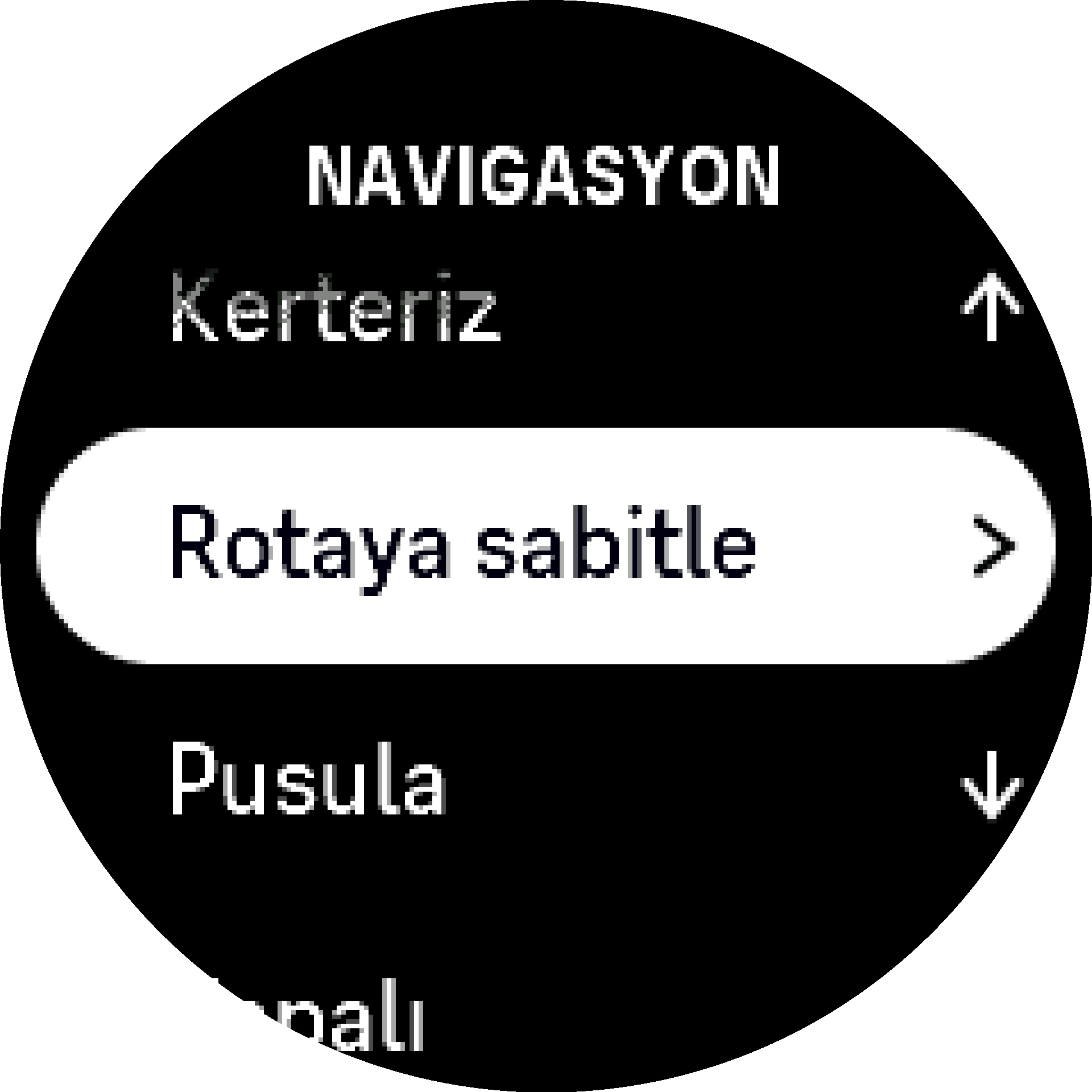

Rotaya sabitleme
Şehir ortamında GPS'in sizi doğru şekilde takip edebilmesi zordur. Önceden tanımlı rotalarınızdan birini seçer ve o rotayı takip ederseniz saatin GPS'i koşudan bir yol oluşturmak için değil sadece önceden tanımlı rotanızda nerede olduğunuzu belirlemek üzere kullanılır. Kaydedilen yol, koşu için kullanılan rotayla aynı olacaktır.
Egzersiz sırasında Rotaya sabitle özelliğini kullanmak için:
- Suunto uygulamasında bir rota oluşturun ve henüz yapmadıysanız saatinizi senkronize edin.
- GPS kullanan bir spor modu seçin.
- Ekranı aşağı kaydırın ve Navigasyon öğesini seçin.
- Rotaya sabitle öğesini seçin ve orta düğmeye basın.
- Kullanmak istediğiniz rotayı seçin ve orta düğmeye basın.
Egzersize normal şekilde başlayın ve seçilen rotayı takip edin.
