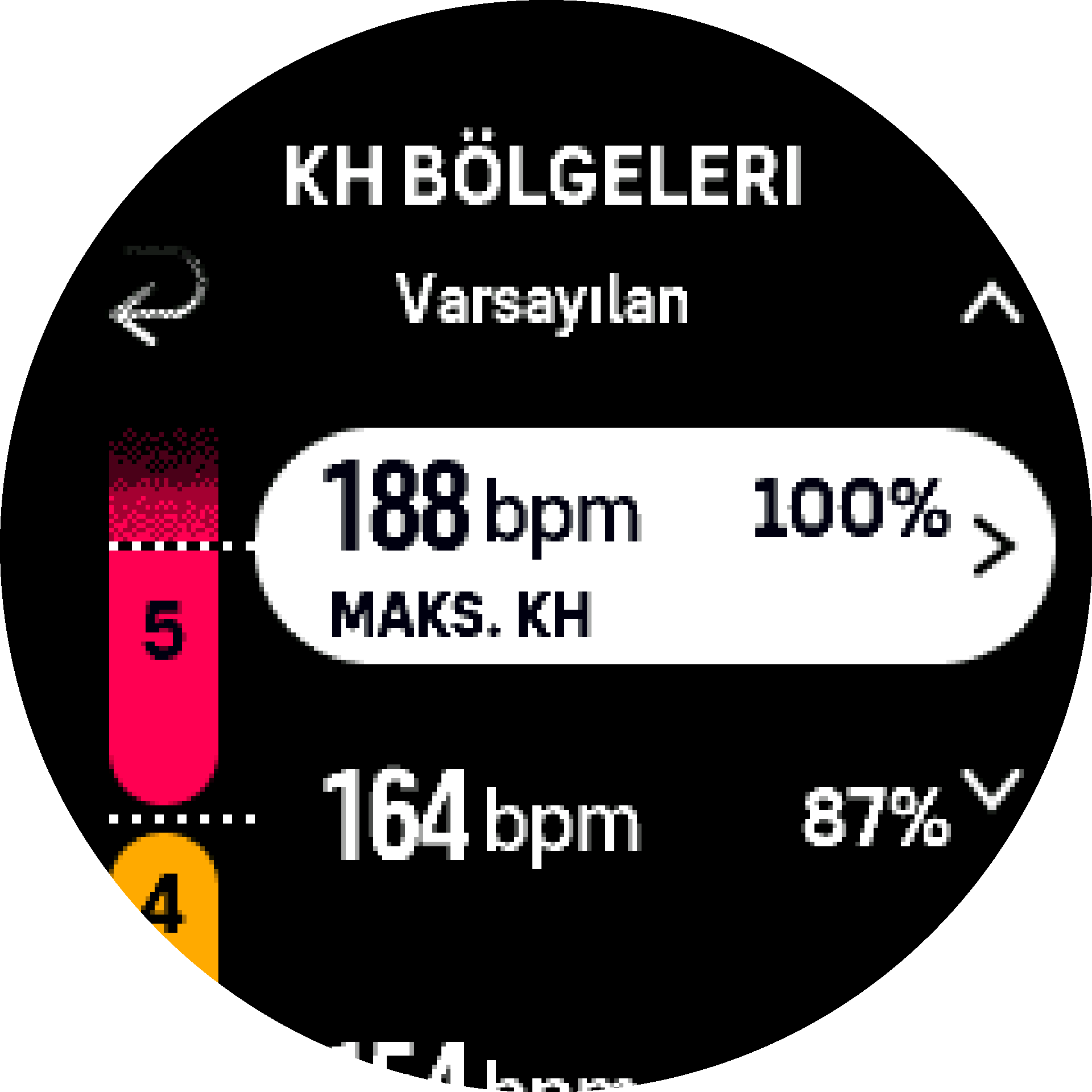

Kalp hızı bölgeleri
Kalp hızı bölgeleri, maksimum kalp hızınıza (maks. KH) dayalı olarak, yüzde aralıkları şeklinde tanımlanır.
Varsayılan olarak, maks. KH'nız şu standart denklem kullanılarak hesaplanır: 220 - yaşınız. Maks. KH'nizi kesin olarak biliyorsanız varsayılan değeri uygun şekilde değiştirmelisiniz.
Suunto Verticalvarsayılan ve aktiviteye özel KH bölgeleri vardır. Varsayılan bölgeler tüm aktiviteler için kullanılabilir, ancak daha ileri düzey antrenman yapmak üzere koşu ve bisiklet aktivitelerine özel KH bölgelerini kullanabilirsiniz.
Maks. KH'yi belirleme
Antrenman » Yoğunluk bölgeleri » Tüm sporlar için varsayılan KH bölgeleri altındaki ayarlardan maksimum KH'nizi belirleyin.
  1. Maks. KH'ye (en yüksek değer, bpm) dokunun veya orta düğmeye basın.
  2. Yukarı veya aşağı doğru kaydırarak ya da üst veya alt düğmelere basarak yeni maks. KH'nizi seçin.
    Varsayılan Maks. KH S9PP
  3. Seçiminize dokunun veya orta düğmeye basın.
  4. KH bölgeleri ekranından çıkmak için sağa doğru kaydırın veya orta düğmeyi basılı tutun.
NOT:
Ayrıca, Genel » Kişisel altındaki ayarlardan maksimum KH'nizi belirleyebilirsiniz.

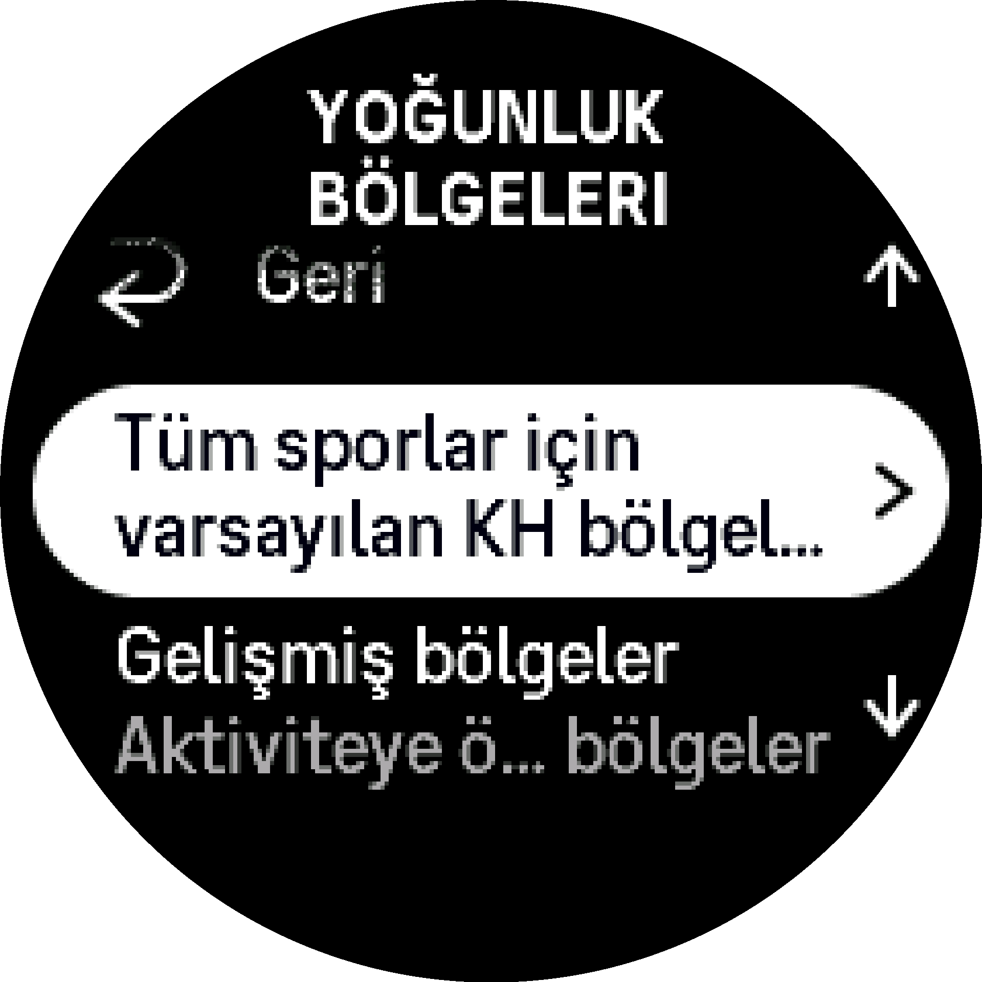

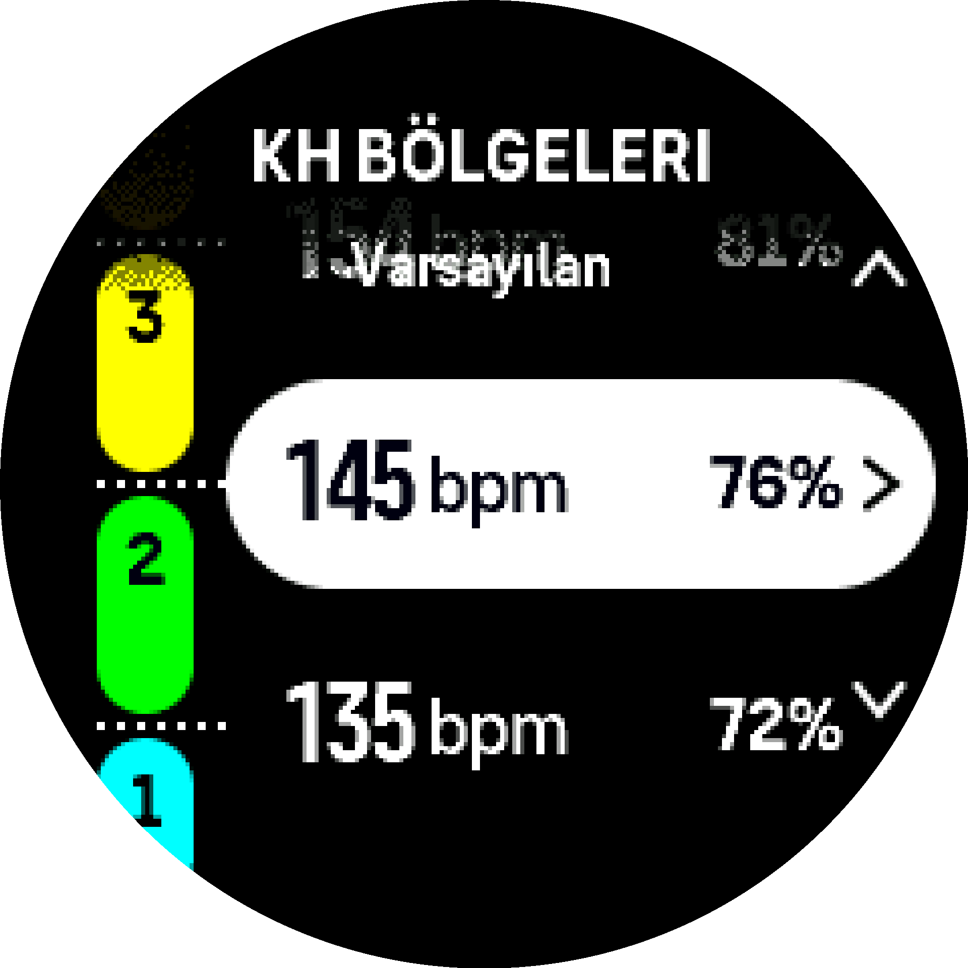

Varsayılan KH bölgelerini belirleme
Antrenman » Yoğunluk bölgeleri » Tüm sporlar için varsayılan KH bölgeleri altındaki ayarlardan varsayılan KH bölgelerinizi belirleyin.
kh bölgeleri öğesi
  1. Ekranı yukarı/aşağı kaydırın ve değiştirmek istediğiniz KH bölgesi vurgulandığı zaman ekrana dokunun veya orta düğmeye basın.
  2. Ekranı yukarı veya aşağı kaydırarak ya da üst veya alt düğmelere basarak yeni KH bölgenizi seçin.
    Varsayılan HR bölgesi S9PP
    NOT:
    KH bölgeleri ekranında Sıfırla seçimini yapmak, KH bölgelerini varsayılan değere sıfırlayacaktır.

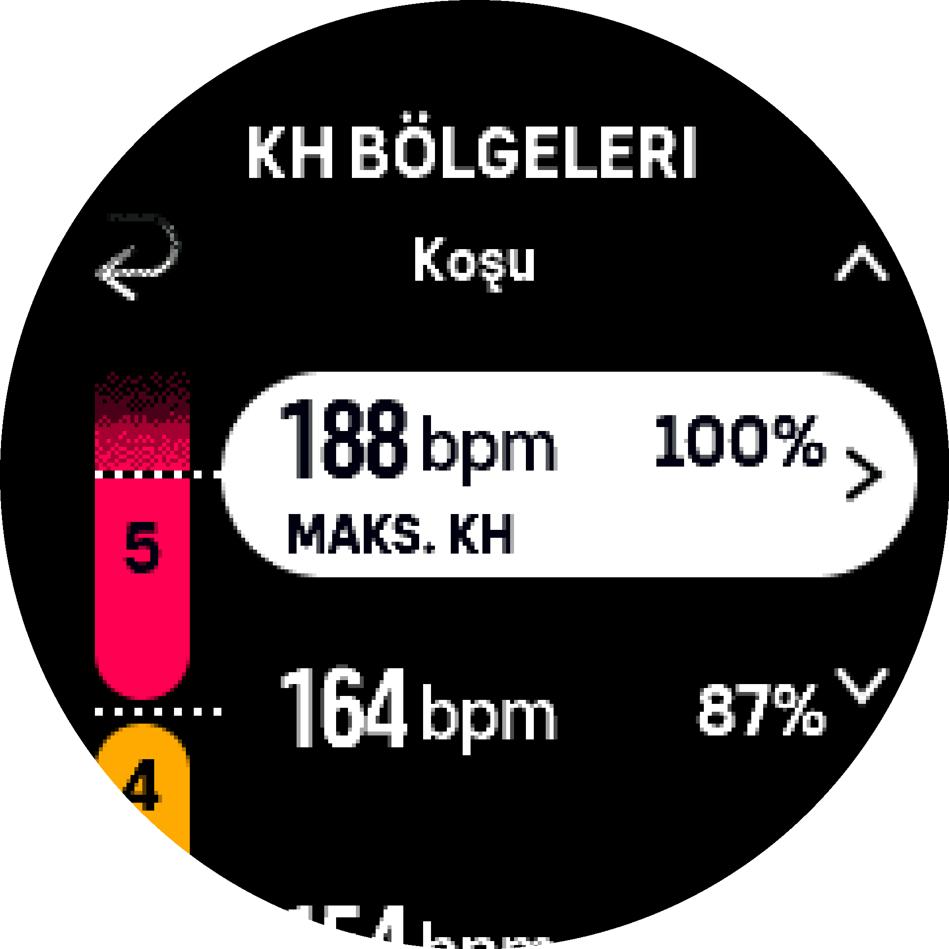

Aktiviteye özel KH bölgelerini belirleme
Antrenman » Yoğunluk bölgeleri » Gelişmiş bölgeler altındaki ayarlardan aktiviteye özel KH bölgelerinizi belirleyin.
  1. Düzenlemek istediğiniz aktiviteye (Koşu veya Bisiklet) dokunun veya aktivite vurgulandığı zaman orta düğmeye basın.
  2. KH bölgelerini açmak için orta düğmeye basın.
  3. Ekranı yukarı/aşağı kaydırın ve değiştirmek istediğiniz KH bölgesi vurgulandığı zaman ekrana dokunun veya orta düğmeye basın.
  4. Ekranı yukarı veya aşağı doğru kaydırarak ya da üst veya alt düğmelere basarak yeni KH bölgenizi seçin.
    Gelişmiş HR Bölgesi S9PP
  5. Seçiminize dokunun veya orta düğmeye basın.
  6. KH bölgeleri ekranından çıkmak için sağa doğru kaydırın veya orta düğmeyi basılı tutun.

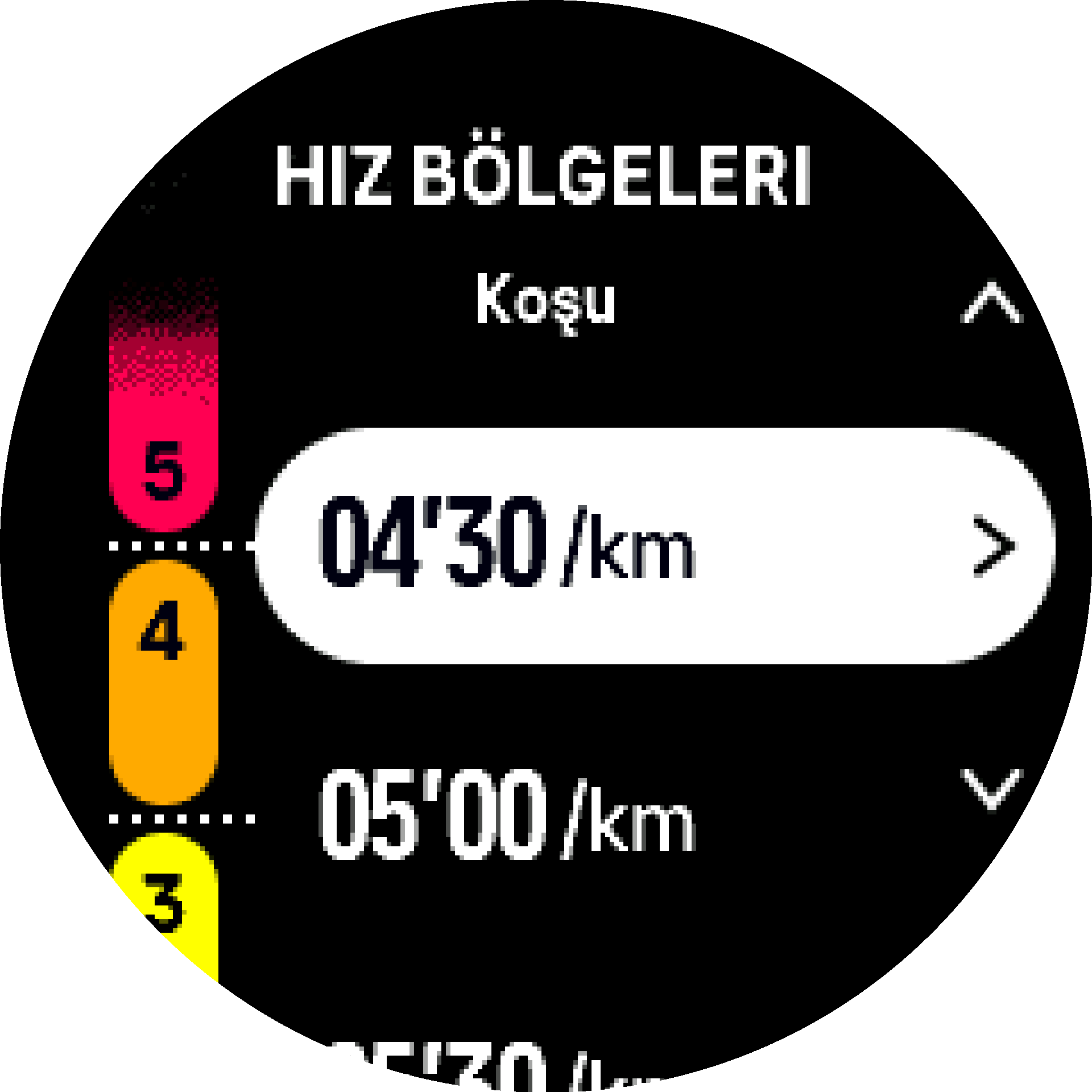

Hız bölgeleri
Hız bölgeleri aynı KH bölgeleri gibi çalışır, ancak antrenmanınızın yoğunluğu kalp hızınız yerine hızınıza dayalıdır. Hız bölgeleri, ayarlarınıza bağlı olarak metrik veya İngiliz ölçü birimi olarak gösterilir.
Suunto Verticalkullanabileceğiniz veya kendiniz tanımlayabileceğiniz beş varsayılan hız bölgesine sahiptir.
Hız bölgeleri koşma ve bisiklet sürme için kullanılabilir.
Hız bölgelerini ayarlama
Aktiviteye özel hız bölgelerinizi Antrenman » Yoğunluk bölgeleri » Gelişmiş bölgeler altındaki ayarlardan belirleyin.
  1. Koşu veya Bisiklet seçeneğine dokunun veya orta düğmeye basın.
  2. Ekranı kaydırın veya alt düğmeye basın ve hız bölgelerini seçin.
  3. Yukarı/aşağı kaydırın veya üst ve alt düğmelere basın ve değiştirmek istediğiniz hız bölgesi vurgulandığında orta düğmeye basın.
  4. Ekranı yukarı/aşağı kaydırarak ya da üst veya alt düğmelere basarak yeni hız bölgenizi seçin.
    Advanced PaceZones S9PP
  5. Yeni hız bölgesi değerini seçmek için orta düğmeye basın.
  6. Hız bölgeleri görünümünden çıkmak için ekranı sağa kaydırın veya orta düğmeyi basılı tutun.

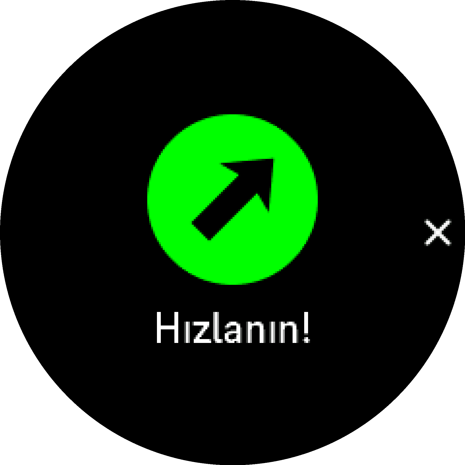

Saatiniz, seçilen hedef bölgenize ulaştığınızda sizi uyarır. Egzersiz esnasında, mevcut kalp hızınız, temponuz veya gücünüz seçilen hedef bölgenin dışındaysa saat hızlanmanızı veya yavaşlamanızı isteyecektir.
Rehberlik Hızlanma S9PP
