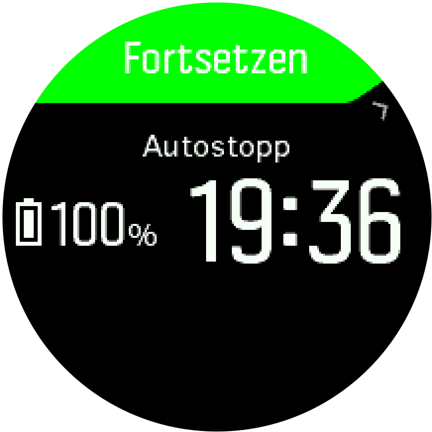

Wenn Autostopp während einer Aufzeichnung aktiviert ist, zeigt eine Pop-up-Meldung die automatische Unterbrechung der Aufzeichnung an.
autopause Trainer
Wenn Sie zwischen den Anzeigen aktuelle Distanz, HR, Zeit oder Batteriestand wechseln möchten, drücken Sie die Mitteltaste.
autopause time Trainer
Sie können einstellen, dass die Aufzeichnung automatisch fortgesetzt wird, wenn Sie beginnen, sich erneut zu bewegen. Alternativ können Sie die Wiederaufnahme durch Drücken der rechten oberen Taste im Pop-up-Fenster starten.
