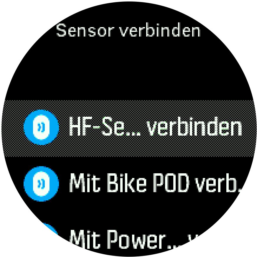

  1. Gehen Sie zu Ihren Uhreneinstellungen und wählen Sie Konnektivität.
  2. Wählen Sie Sensor verbinden um die Liste der Sensortypen anzuzeigen.
  3. Drücken Sie die rechte untere Taste, um durch die Liste zu scrollen und wählen Sie den Sensortyp mit der Mitteltaste.
    Sensorliste - Trainer

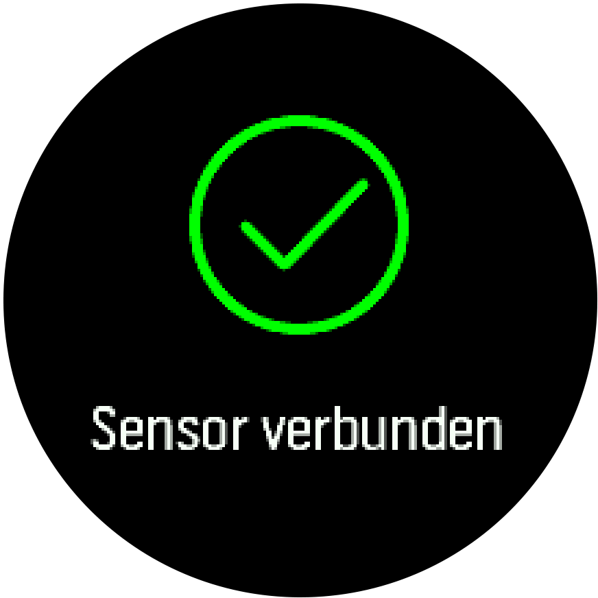

  4. Stellen Sie die Verbindung gemäß den Anweisungen auf der Uhr her (sehen Sie ggf. in der POD-Anleitung nach), drücken Sie die Mitteltaste und gehen Sie zum nächsten Schritt weiter.
    Sensor verbunden - Trainer
Wenn ein POD bestimmte Einstellungen voraussetzt, wie beispielsweise die Kurbellänge für einen Power-POD, werden Sie während des Verbindungsaufbaus zur Eingabe des Wertes aufgefordert.
