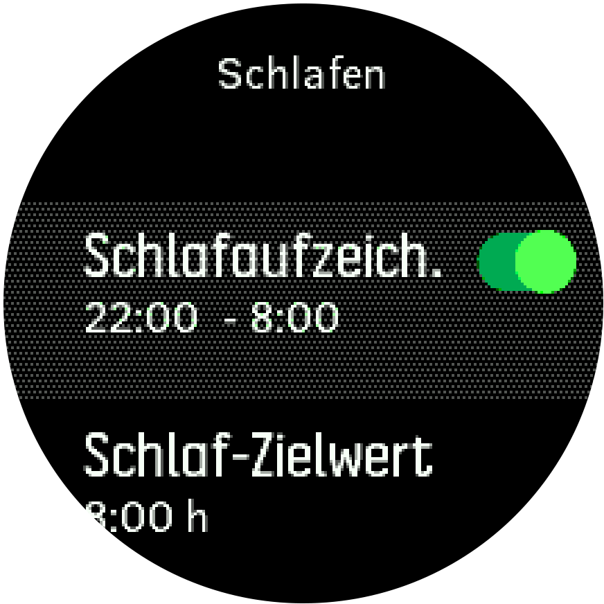

Schlaf aufzeichnen:
  1. Öffnen Sie die Uhreneinstellungen, scrollen Sie nach unten zu Schlafen und drücken Sie die Mitteltaste.
  2. Schalten Sie Schlafaufz. ein.
    sleeptracking setting Trainer
  3. Stellen Sie die Schlaf- und Aufwachzeiten gemäß Ihrem normalen Schlafrhythmus ein.
Der letzte Schritt bestimmt Ihre Bettzeit. Ihre Uhr stellt anhand dieses Zeitraums fest, wann Sie schlafen (während Ihrer Bettzeit) und meldet den gesamten Schlaf als eine Einheit. Wenn Sie beispielsweise in der Nacht aufstehen, um etwas zu trinken, zählt Ihre Uhr den Schlaf danach als zur selben Einheit gehörend.
HINWEIS:
Wenn Sie vor Ihrer Bettzeit zu Bett gehen und nach Ihrer Bettzeit aufwachen, zählt Ihre Uhr dies nicht als eine Schlafeinheit. Sie müssen Ihre Bettzeit auf den frühesten Zeitpunkt festlegen, zu dem Sie evtl. zu Bett gehen, bzw. auf den spätesten, zu dem Sie möglicherweise aufwachen.
Nach der Aktivierung der Schlafaufzeichnung können Sie auch Ihr Schlafziel festlegen. Normalerweise braucht ein Erwachsener zwischen 7 und 9 Stunden Schlaf pro Tag, wobei Ihre ideale Schlafmenge auch von der Norm abweichen kann.

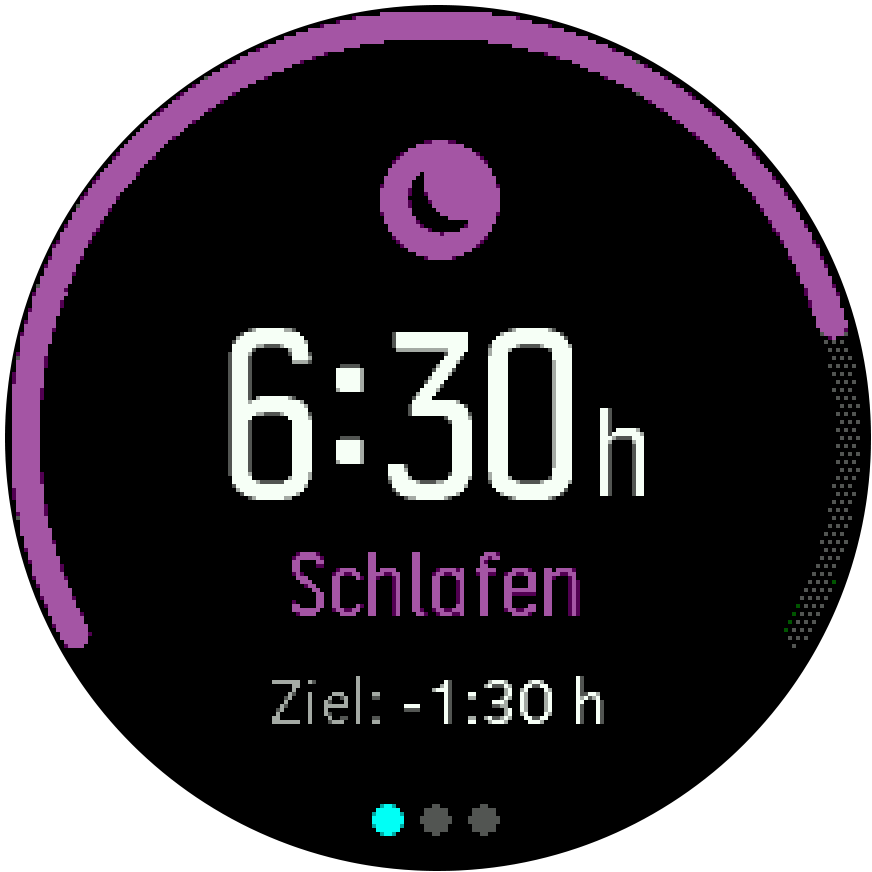

Beim Aufwachen werden Sie mit einer Zusammenfassung Ihres Schlafs begrüßt. Die Zusammenfassung enthält beispielsweise die Gesamtdauer Ihres Schlafs, die geschätzte Zeit, in der Sie wach waren (sich bewegt haben) und der Zeitraum, in dem Sie im Tiefschlaf waren (ohne Bewegung).
Zusätzlich zur Schlafzusammenfassung können Sie auch Ihren Gesamtschlaftrend mit Schlaferkenntnissen verfolgen. Drücken Sie auf dem Zifferblatt die rechte untere Taste, bis das Display Schlafen angezeigt wird. Die erste Ansicht zeigt Ihre letzte Schlafeinheit im Vergleich zu Ihrem Schlafziel.
Sleep Insight LastNight Trainer

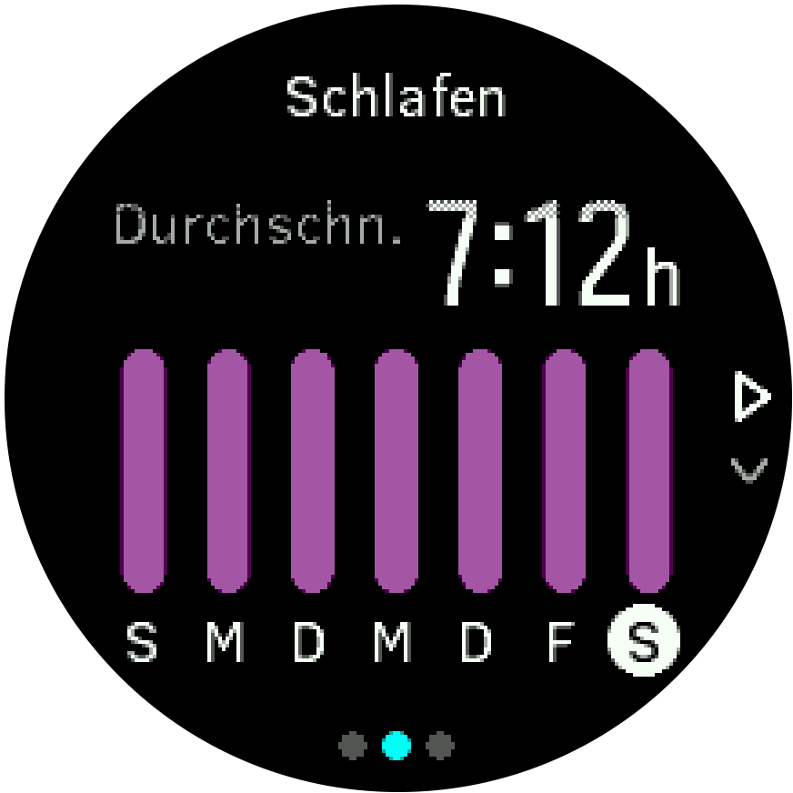

Zum Ansehen Ihres durchschnittlichen Schlafs während der letzten sieben Tage drücken Sie im Schlafdisplay auf die Mitteltaste Zum Anzeigen der tatsächlich geschlafenen Stunden während der letzten sieben Tage drücken Sie auf die rechte untere Taste.
Zum Ansehen einer Grafik Ihrer durchschnittlichen HR-Werte der letzten sieben Tage drücken Sie im Display Durchschnittlicher Schlaf auf die Mitteltaste
Sleep Insight Avg7days Trainer
Zum Anzeigen der tatsächlichen HR-Werte während der letzten sieben Tage drücken Sie auf die rechte untere Taste.
