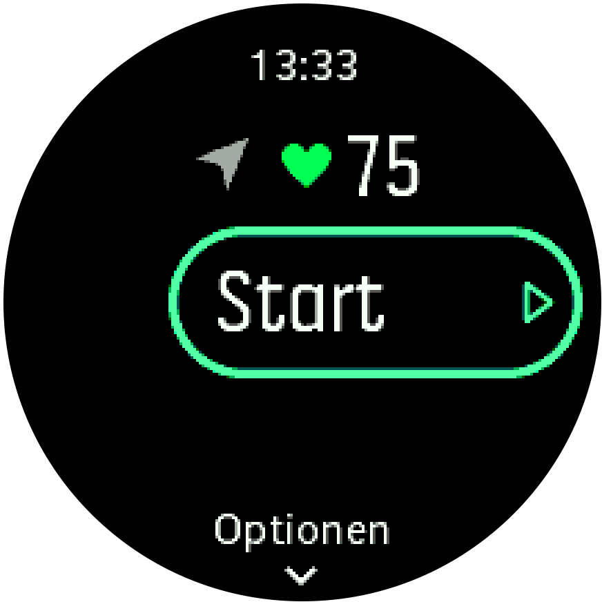

  5. Je nach den Einstellungen, die Sie mit dem Sportmodus verwenden (Herzfrequenz und GPS-verbunden), wird ein Symbolsatz über der Startanzeige angezeigt. Während der Suche blinkt das Pfeilsymbol (GPS verbunden) grau und wird grün, nachdem ein Signal gefunden wurde. Während der Suche blinkt das Herzsymbol (Herzfrequenz) grau. Nachdem das Signal gefunden wurde, verändert sich das Symbol in ein farbiges Herz mit Gurt, wenn du einen Herzfrequenzsensor verwendest. Wenn du einen optischen Herzfrequenzsensor verwendet, wird es als farbiges Herz ohne Gurt angezeigt.
    Wenn Sie einen Herzfrequenzsensor verwenden und das Symbol auf Grün wechselt, überprüfen Sie, ob der Herzfrequenzsensor verbunden ist, siehe PODs mit Sensoren verbinden, und wählen Sie den Sportmodus erneut aus.
    Sie können die Aufzeichnung jederzeit mit der Mitteltaste starten oder warten, bis die Symbole grün oder rot leuchten.
    Start exercise
    Sobald die Aufzeichnung gestartet wird, ist die gewählte Herzfrequenzquelle gesperrt und kann während der laufenden Trainingseinheit nicht mehr verändert werden.

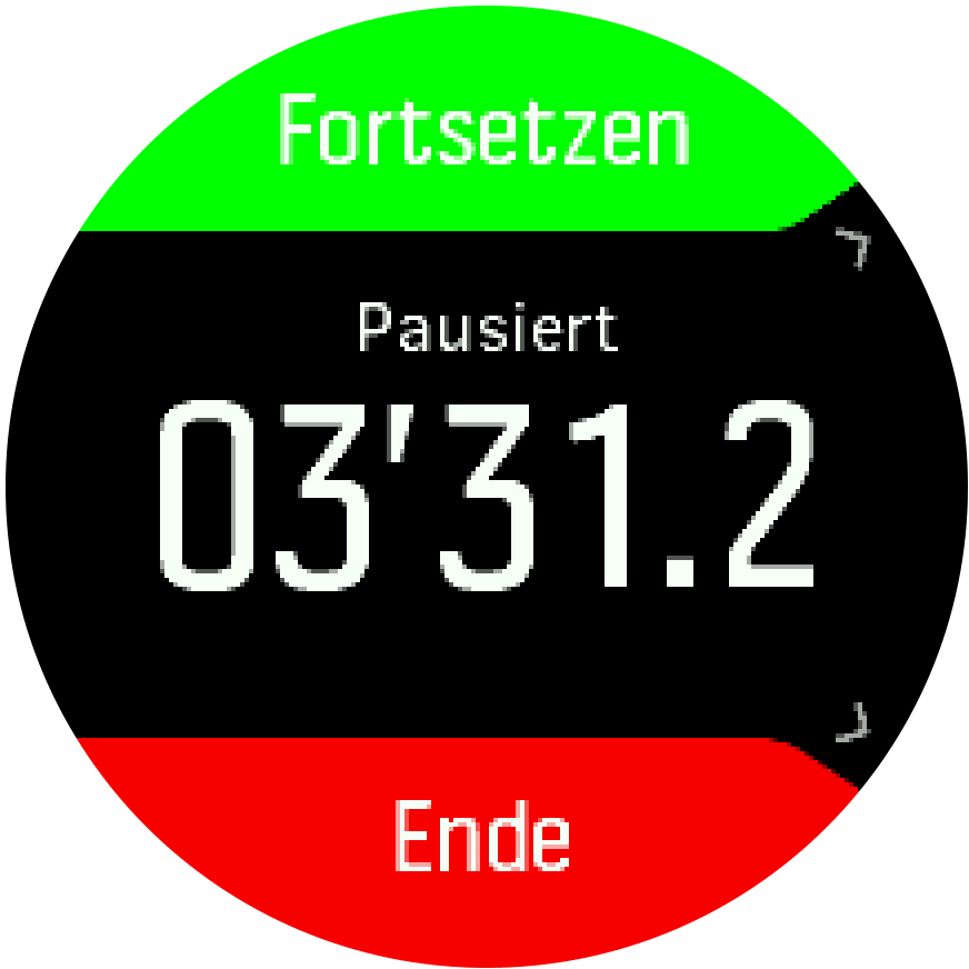

  7. Drücken Sie zum Unterbrechen der Aufzeichnung die rechte obere Taste. Stoppen und speichern Sie mit der rechten unteren Taste oder fahren Sie mit der rechten oberen fort.
    Recording paused

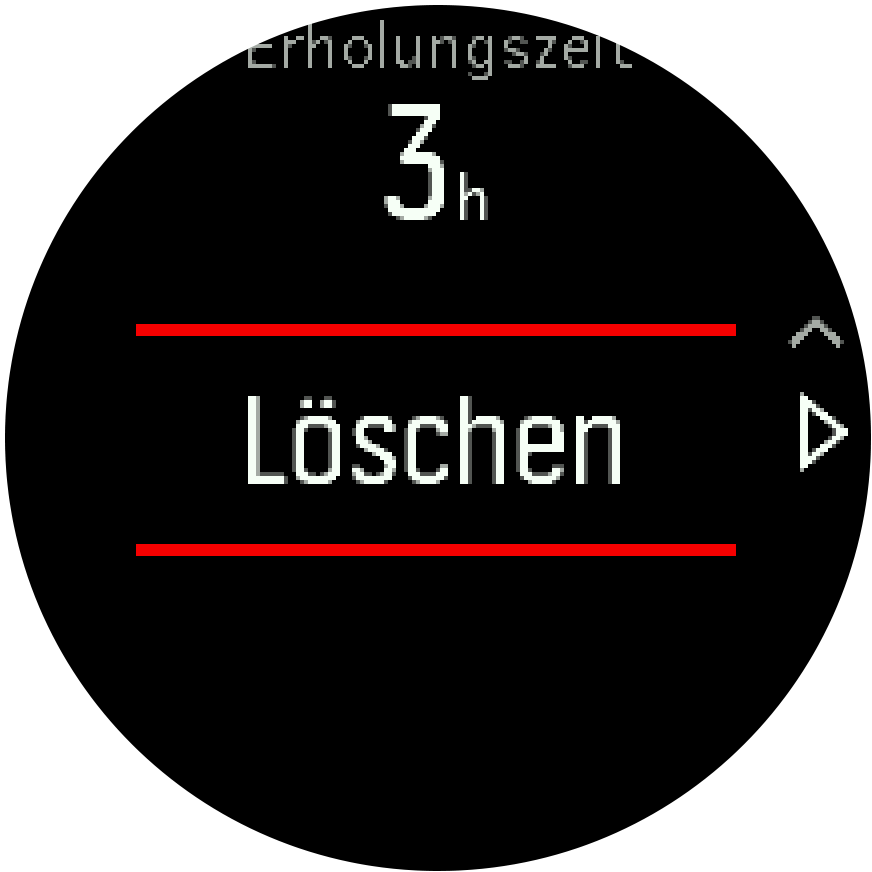

Wenn Sie eine Aufzeichnung nicht speichern möchten, können Sie den Protokolleintrag wieder löschen. Scrollen Sie dazu nach unten zu Löschen und bestätigen Sie mit der Mitteltaste. Auf dieselbe Art und Weise können Sie auch Aufzeichnungen aus dem Logbuch löschen.
Log delete Trainer

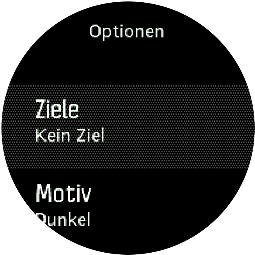

Sport Mode Targets Trainer
Trainieren mit allgemeinem Ziel:
  1. Bevor Sie mit der Aufzeichnung des Trainings beginnen, öffnen Sie die Sportmodusoptionen mit der rechten unteren Taste.
  2. Wählen Sie Ziele aus und bestätigen Sie mit der Mitteltaste.
  3. Öffnen Sie die Allgemein mit der Mitteltaste.
  4. Wählen Sie zwischen Dauer oder Distanz.
  5. Wählen Sie Ihr Ziel aus.
  6. Kehren Sie durch Drücken und Halten der Mitteltaste zu den Sportmodusoptionen zurück.
Wenn Sie Allgemeine Ziele aktiviert haben, wird in jedem Datendisplay eine Zielskala angezeigt, die Ihre Fortschritte widerspiegelt.
ZoneDisplay Progress Trainer
Sie erhalten jeweils eine Benachrichtigung wenn Sie 50 % Ihres gewählten Ziels erreicht und wenn Sie es erfüllt haben.
Trainieren mit Intensitätsziel:
  3. Aktivieren SieIntensität mit der Mitteltaste.
  4. Wählen Sie zwischen Herzfrequenz, Tempo und Leistung.
    Die Optionen hängen vom gewählten Sportmodus ab, und ob die Uhr mit einem Power POD verbunden ist.
  5. Wählen Sie Ihre Zielzone aus.
  6. Kehren Sie durch gedrückt halten der Mitteltaste zu den Sportmodusoptionen zurück.
