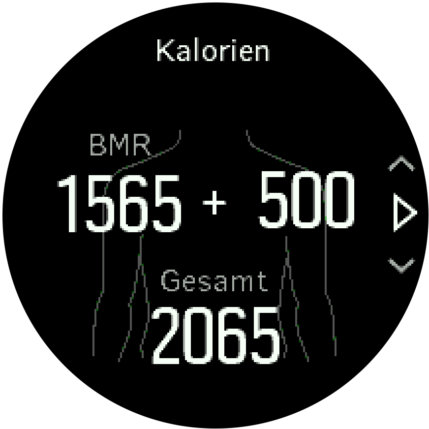

Die große Zahl in der Mitte des Displays ist die geschätzte Anzahl aktiver Kalorien, die Sie im Laufe des Tages bis dahin verbrannt haben. Darunter wird die Gesamtanzahl der verbrannten Kalorien angezeigt. In der Gesamtsumme sind sowohl aktive Kalorien als auch Ihr Grundumsatz enthalten (siehe nachstehend).

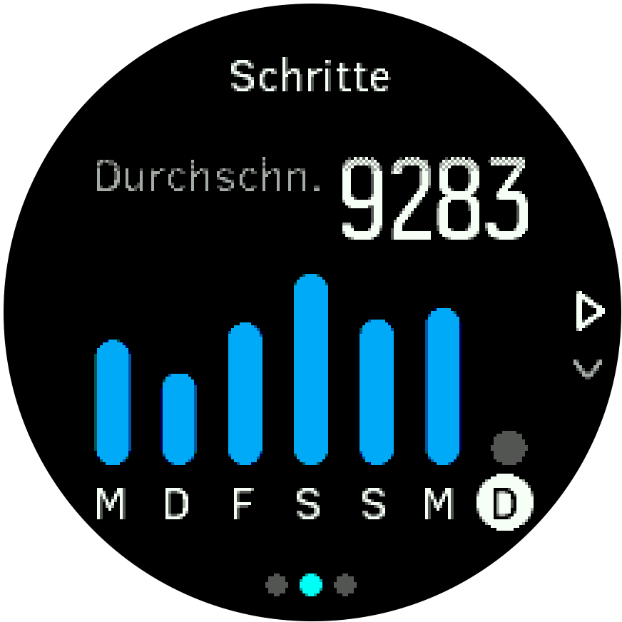

Sie können sich durch Drücken der Mitteltaste auch Ihre Schritte während der letzten sieben Tage anzeigen lassen. Zum Anzeigen der Kalorien drücken Sie die Mitteltaste erneut.
ActivityMonitoring steps 7days

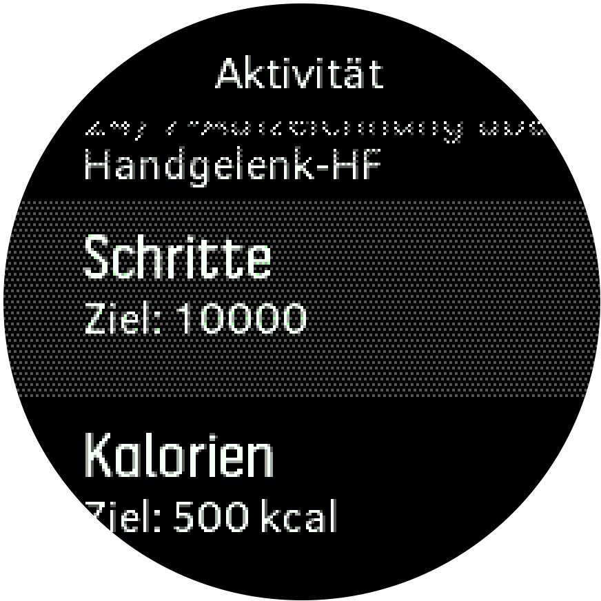

Sie können Ihre Tagesziele sowohl für Schritte als auch für den Kalorienverbrauch anpassen. Halten Sie im Aktivitätendisplay die Mitteltaste gedrückt, um die Aktivitätszieleinstellungen zu öffnen.
Activity Goals Trainer
Bei der Einstellung Ihres Schrittziels legen Sie die Gesamtzahl der Schritte für den Tag fest.
Der Gesamtwert der Kalorien, die Sie an einem Tag verbrannt haben, beruht auf zwei Faktoren: auf Ihrem Grundumsatz (BMR) und auf Ihren körperlichen Aktivitäten.
Activity Goals calories Trainer
Ihr BMR bezieht sich auf die Anzahl der Kalorien, die Ihr Körper im Ruhezustand verbrennt. Das sind die Kalorien, die Ihr Körper für Grundfunktionen verbraucht, wie Halten der Körpertemperatur, Blinzeln mit den Augen oder Herzschlag. Dieser Wert bezieht sich auf Ihr ganz persönliches Profil und bezieht Faktoren wie Alter und Geschlecht mit ein.
Bei der Einstellung Ihres Kalorienziels können Sie festlegen, wie viele Kalorien Sie zusätzlich zu Ihrem Grundumsatz verbrennen möchten. Dies sind die sogenannten aktiven Kalorien. Der Ring rund um Ihr Aktivitätsdisplay schließt sich im Laufe des Tages immer weiter und zeigt dadurch an, wie viele aktive Kalorien Sie im Verhältnis zu Ihrem Ziel verbrannt haben.

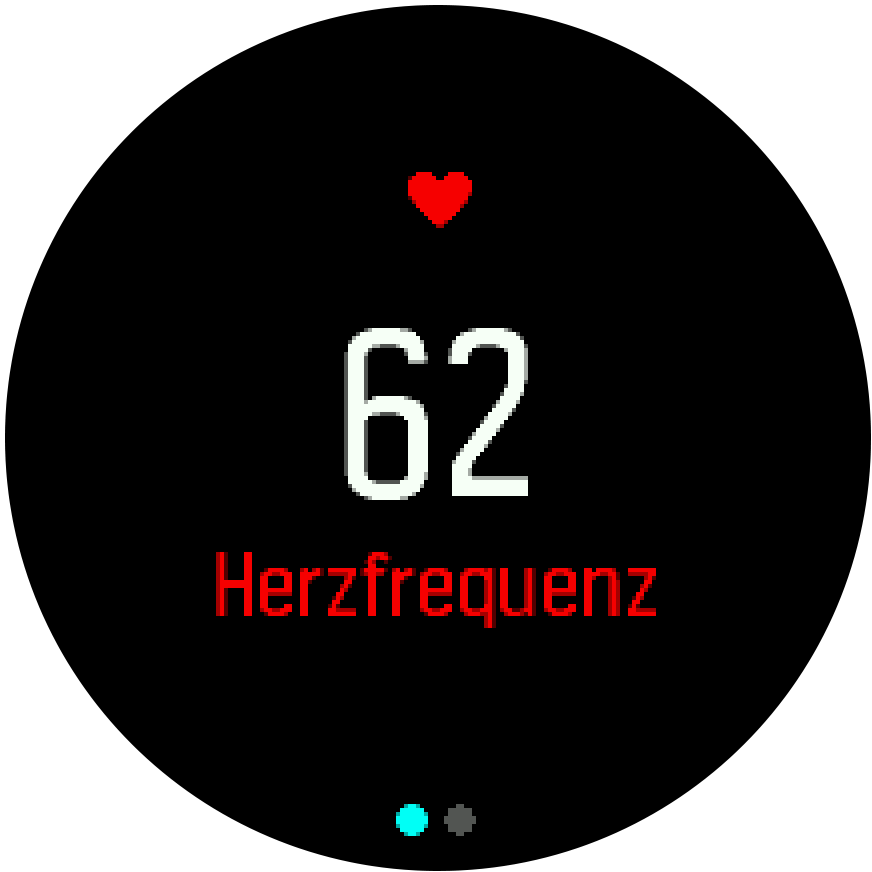

Die Anzeige für die aktuelle Herzfrequenz (HR) gibt einen Schnappschuss Ihrer Herzfrequenz wieder.
Scrollen Sie in der Ziffernblattansicht mit der rechten unteren Taste zur HR-Anzeige.
Instant HR Trainer
Drücken Sie die obere Taste, um die Anzeige zu verlassen und zur Zifferblattansicht zurückzukehren.

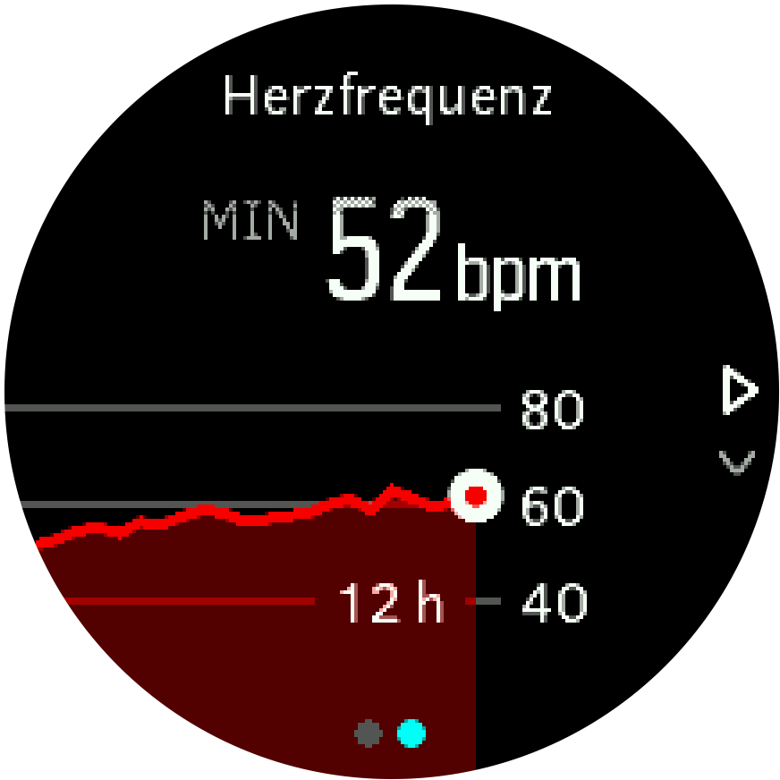

Im Display für tägliche HF können Sie Ihre Herzfrequenz im 12-Stunden-Verlauf ansehen. Dies ist eine nützliche Informationsquelle, beispielsweise zu Ihrem Erholungsstatus nach einer harten Trainingsstunde.
Das Display zeigt Ihre Herzfrequenz über 12 Stunden als Grafik an. Für die Grafik wird Ihre durchschnittliche Herzfrequenz, gemessen im 24-Minutentakt, visualisiert. Durch Drücken der rechten unteren Taste erhalten Sie zudem eine Schätzung Ihres durchschnittlichen Kalorienverbrauchs je Stunde und Ihrer niedrigsten Herzfrequenz während des 12-stündigen Zeitraums.
Ihre niedrigste Herzfrequenz während der letzten 12 Stunden ist ein guter Hinweis auf Ihren Erholungszustand. Wenn sie höher als normal ist, haben Sie sich wahrscheinlich noch nicht vollständig von Ihrer letzten Trainingseinheit erholt.
Daily HR Trainer
Wenn Sie ein Training aufzeichnen, reflektieren die täglichen HR-Werte die erhöhte Herzfrequenz und den Kalorienverbrauch durch Ihr Training. Beachten Sie dabei, dass die Grafik und die Verbrauchsraten Durchschnittswerte sind. Wenn Ihre maximale Herzfrequenz im Training bei 200 bpm liegt, zeigt die Grafik nicht den maximalen Wert an, sondern den Durchschnittswert der 24 Minuten, in denen Sie den Spitzenwert erreichten.

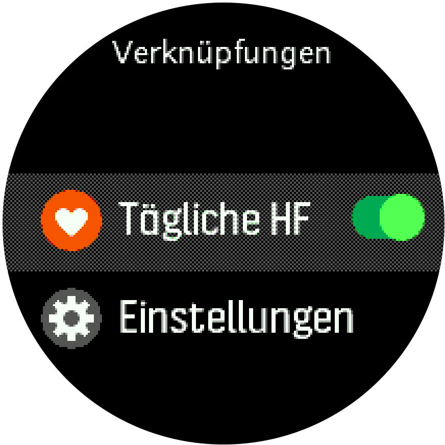

Sie müssen die Funktion tägliche HR aktivieren, bevor Sie die Anzeige der täglichen HR sehen können. Sie können die Funktion in den Einstellungen unter Aktivität ein- bzw. ausschalten. Sie können die Aktivitäteneinstellungen auch im Display Tägliche HR durch gedrückt halten der Mitteltaste öffnen.
Wenn die Funktion Tägliche HF eingeschaltet ist, aktiviert Ihre Uhr den optischen Herzfrequenzsensor in regelmäßigen Abständen, um Ihre Herzfrequenz zu überprüfen. Dies erhöht den Batterieverbrauch leicht.
Daily HR setting Trainer
