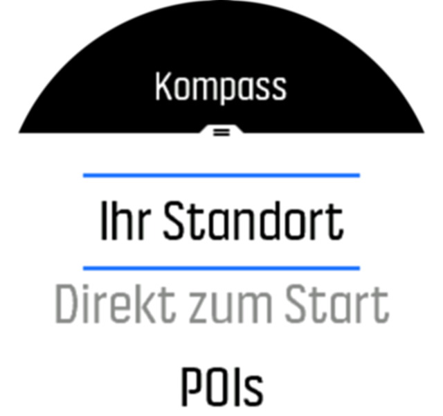

Wische in der Kompassanzeige von unten nach oben oder drücke die untere Taste, um eine Shortcut-Liste zu öffnen. Über die Shortcuts kannst du schnell auf Navigationsaktionen zugreifen, wie beispielsweise die Überprüfung der Koordinaten deines aktuellen Standorts, oder die Auswahl einer Route zum Navigieren.
Compass shortcuts en
Wische nach unten oder drücke auf die obere Taste, um die Shortcut-Liste zu beenden.

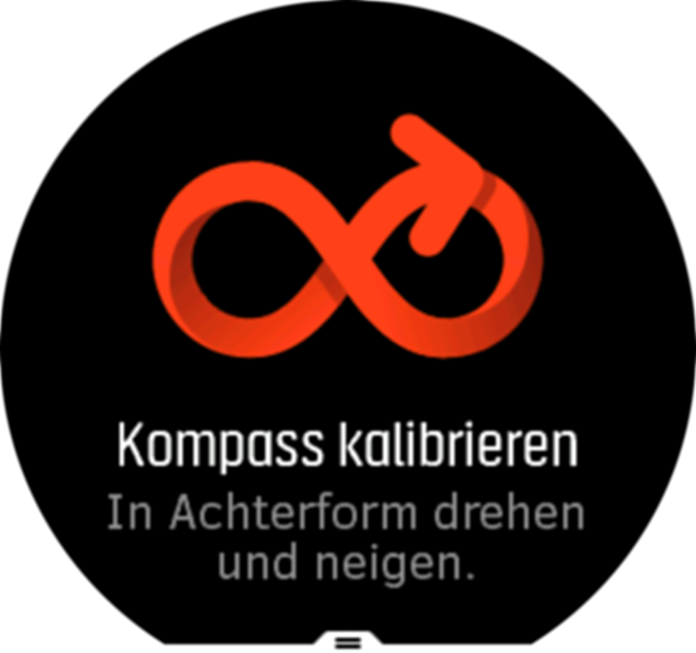

Kompass kalibrieren
Wenn der Kompass nicht kalibriert ist, wirst du dazu aufgefordert, wenn du das Kompassdisplay aufrufst.
Calibrate compass Spartan
Wenn du den Kompass erneut kalibrieren möchtest, kannst du die Kalibrierung in den Einstellungen unter Navigation » Navigationseinstellungen » Kompass kalibrieren starten.

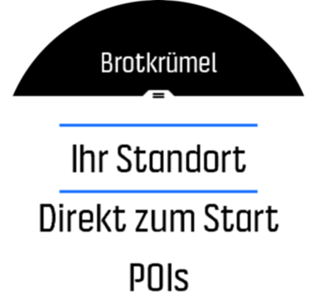

  3. Wische nach oben oder drücke die untere Taste, um das Shortcut-Menü zu öffnen.
  4. Scrolle zu „Find Back“ und tippe auf das Display oder drücke die Mitteltaste, um auszuwählen.

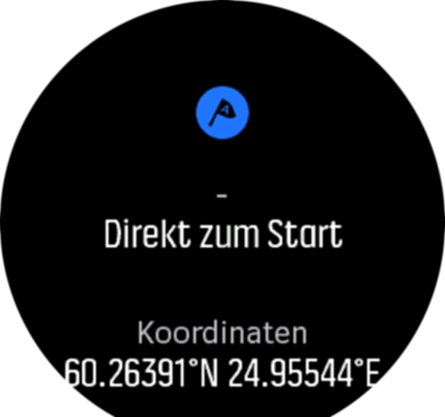

Die Navigationsführung erscheint im ausgewählten Sportmodus als letzte Anzeige.
FindBack Display Spartan

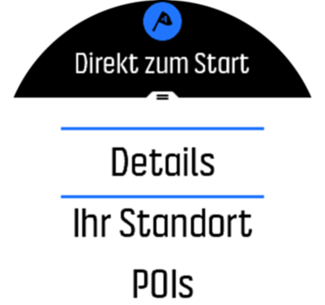

Ansehen zusätzlicher Details zu deiner aktuellen Position:
  1. Wische nach oben oder drücke die untere Taste, um das Shortcut-Menü in der Ansicht „Find Back“ zu öffnen.
  2. Wähle Details aus.
    Scroll to FindBack Details Spartan

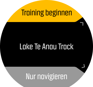

  4. Scrolle zur gewünschten Route und drücke auf die Mitteltaste.
    Routes Exercise
  5. Wähle Training beginnen, wenn du die Route zum Training nutzen möchtest, oder alternativ Nur navigieren wenn du die Route nur navigieren möchtest.
