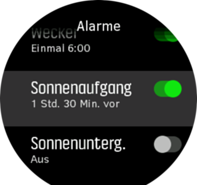

  3. Scrolle zu dem Alarm, den du festlegen möchtest und bestätige die Auswahl mit der Mitteltaste.
    SunriseSunset alarm toggle Spartan
  4. Scrolle mit der oberen und unteren Taste nach oben bzw. unten, um die gewünschten Stunden vor Sonnenauf- und Sonnenuntergang festzulegen, und bestätige mit der Mitteltaste.
  5. Stelle nun die Minuten auf dieselbe Weise ein.
