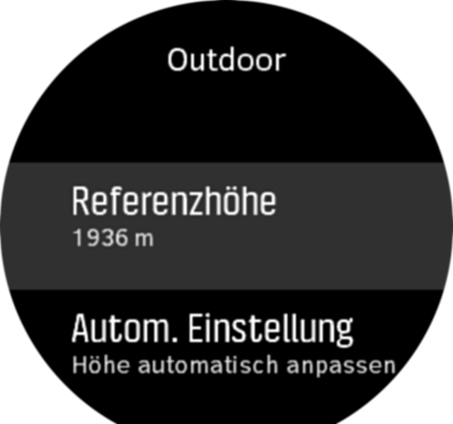

Suunto 9 Peak misst die Höhe über den barometrischen Druck. Um genaue Messwerte zu erhalten, musst du einen Höhen-Referenzpunkt festlegen. Wenn du ihren genauen Wert kennst, kann dies deine aktuelle Höhe sein. Alternativ kannst du deinen Referenzpunkt automatisch über FusedAlti (siehe FusedAlti™) festlegen lassen.
Lege deinen Referenzpunkt in den Einstellungen unter Outdoor fest.
Outdoor settings
