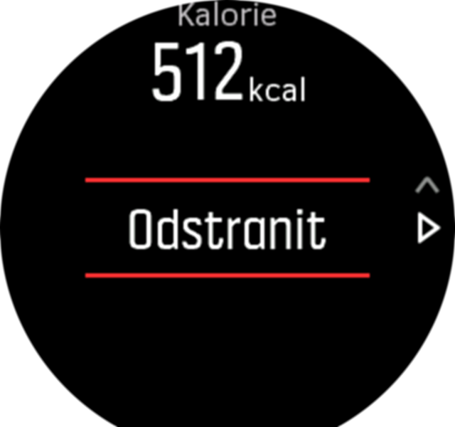

Pokud nemáte zájem záznam uchovávat, můžete jej vymazat. Úplně dole pod souhrnem klepněte na tlačítko pro vymazání. Stejným způsobem můžete mazat záznamy i v záznamníku.
Log delete

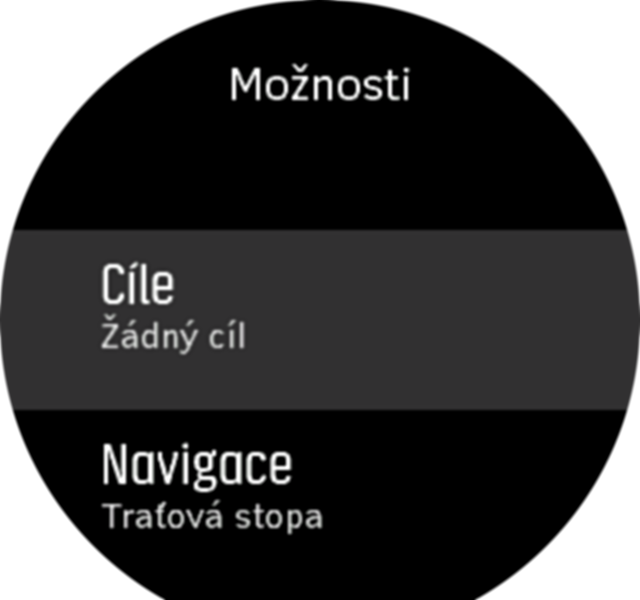

Používání cílů při cvičení
Na hodinkách Suunto 9 můžete pro cvičení nastavit různé cíle.
Pokud vybraný sportovní režim umožňuje nastavovat různé cíle, můžete tak učinit, než začnete zaznamenávat cvičení, tažením prstu nahoru nebo stisknutím spodního tlačítka.
Sportmode Targets Spartan
Cvičení s obecným cílem:
  1. Než začnete zaznamenávat cvičení, tažením prstu nahoru nebo stisknutím spodního tlačítka otevřete možnosti sportovního režimu.
  2. Klepněte na možnost Cíl nebo stiskněte prostřední tlačítko.
  3. Vyberte Trvání nebo Vzdálenost.
  4. Vyberte si cíl.
  5. Zpět do možností sportovního režimu se vrátíte tažením prstu doprava.

Navigování v průběhu cvičení
Během záznamu cvičení se můžete nechat navigovat po trase nebo k místu zájmu.
Možnosti navigace budou přístupné pouze tehdy, když má používaný sportovní režim aktivní GPS. Je-li přesnost GPS ve sportovním režimu nastavená jako OK nebo Dobrá, změní se nastavení při výběru trasy nebo místa zájmu na Nejlepší.
Postup navigování v průběhu cvičení:
  1. Pokud jste tak ještě neučinili, vytvořte si trasu nebo místo zájmu v aplikaci Suunto a následně hodinky synchronizujte.
  2. Vyberte sportovní režim, který využívá GPS, následně tažením prstu nahoru nebo stiskem spodního tlačítka otevřete možnosti. Můžete také nejprve zahájit záznam cvičení a poté otevřít možnosti sportovního režimu přidržením prostředního tlačítka.

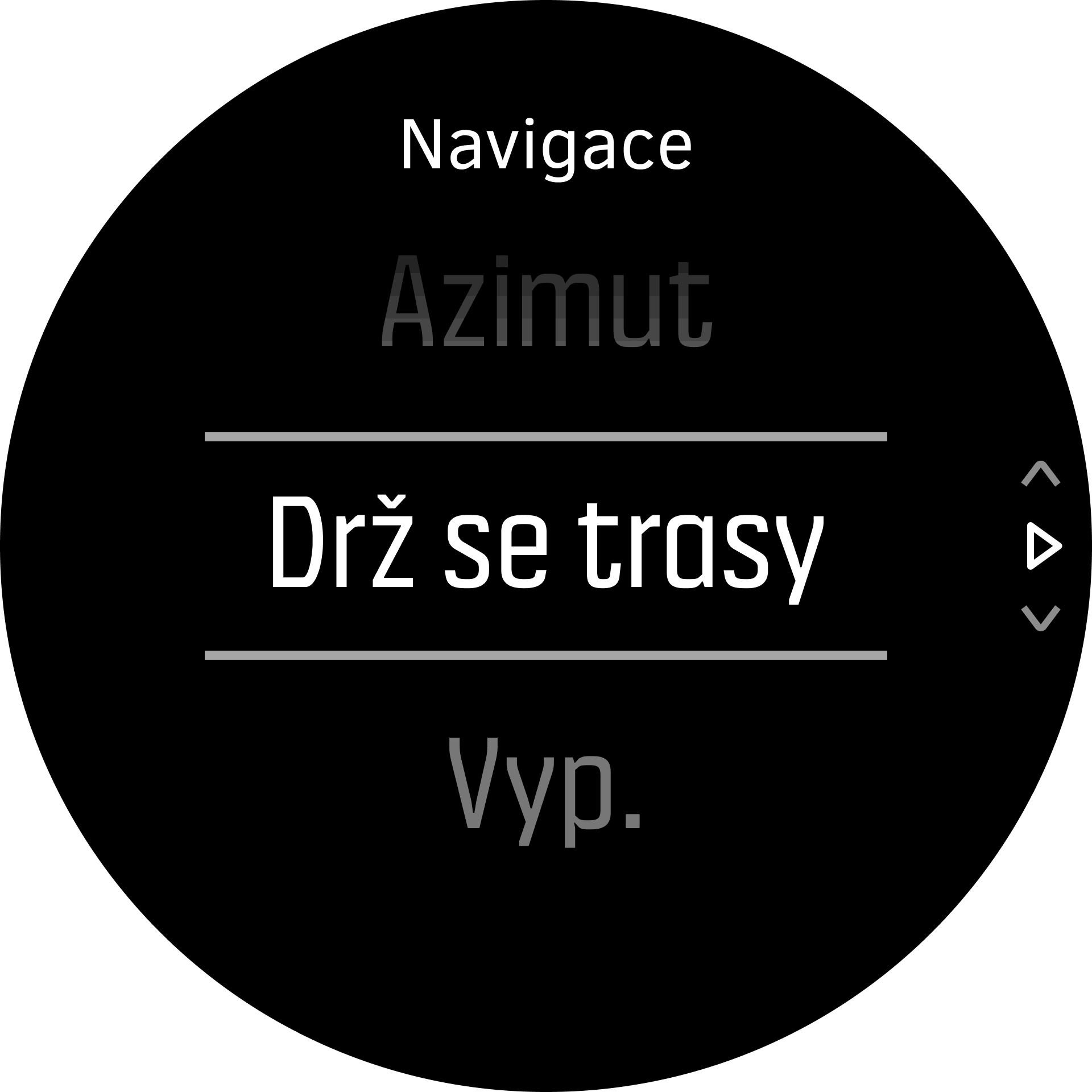

  3. Přejděte na položku Navigace a klepněte na nastavení nebo stiskněte prostřední tlačítko.
  4. Tažením prstu nahoru/dolů nebo stiskem horního/spodního tlačítka vyberte požadovanou možnost navigace a stiskněte prostřední tlačítko.
  5. Vyberte trasu nebo místo zájmu pro navigování a stiskněte prostřední tlačítko. Pro zahájení navigace poté stiskněte horní tlačítko.
Pokud jste ještě nezahájili záznam cvičení, dostanete se posledním krokem zpět do možností sportovního režimu. Přejděte zpět na zobrazení pro spuštění záznamu a spusťte záznam jako obvykle.
Během cvičení můžete tažením prstu doprava nebo stiskem prostředního tlačítka přejít na navigační displej, kde lze zobrazit zvolenou trasu nebo místo zájmu. Další informace o navigačním displeji: viz Postup navigování k místu zájmu a Trasy.
Tažením prstu nahoru nebo stisknutím spodního tlačítka můžete na tomto displeji otevřít možnosti navigace. V možnostech navigace můžete například vybrat jinou trasu, jiné místo zájmu, zjistit souřadnice aktuální polohy, případně ukončit navigování výběrem možnosti Traťová stopa.

  3. Přesuňte se a klepněte na Navigace nebo stiskněte prostřední tlačítko.
  4. Stisknutím prostředního tlačítka vyberte možnost Drž se trasy a stiskněte prostřední tlačítko.
  5. Vyberte trasu pro navigování a stiskněte prostřední tlačítko.
  6. Stiskněte horní tlačítko nebo klepněte na Navigovat.

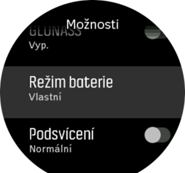

Na displeji, z něhož se spouští začátek cvičení, můžete klepnutím na položku Možnosti » Režim baterie přepínat bateriové režimy a vyzkoušet, jak jednotlivé režimy ovlivňují výkon hodinek.
Battery Modes S9
Stisknutím horního tlačítka na úvodní obrazovce můžete režim baterie změnit rychle.
Kromě těchto čtyř přednastavených režimů si však můžete vytvořit své vlastní, které budou obsahovat nastavení, která jsou pro vás důležitá. Vlastní režim je specifický pro sportovní režim, což znamená, že si můžete vytvořit vlastní bateriový režim pro každý sportovní režim.

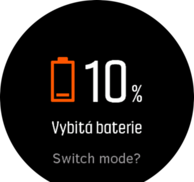

Oznámení týkající se baterie
Kromě bateriových režimů využívají hodinky inteligentní připomínky, které vám pomáhají zajistit, že budete mít v baterii dost energie pro další dobrodružství. Některé připomínky jsou preventivní a základem pro ně může být vaše historie aktivit. Například se vám zobrazí oznámení, když si hodinky všimnou, že vám dochází baterie, zatímco provádíte záznam aktivity. Automaticky navrhnou změnu na jiný bateriový režim.
Battery Warning S9
Vaše hodinky vás upozorní, když se úroveň nabití baterie dostane na 20 % a znovu na úrovni 10 %.

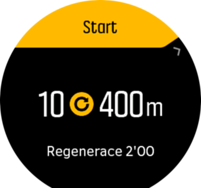

Intervalový trénink
Intervalový trénink představuje běžnou formu tréninku. Sestává z opakovaných úseků o vysoké a nízké intenzitě. V hodinkách Suunto 9 můžete definovat pro každý sportovní režim vlastní intervalový trénink.
Při definování intervalů nastavujete čtyři položky:
  • Intervaly: přepínač zap./vyp., který aktivuje intervalový trénink. Když je tento přepínač zapnutý, ke sportovnímu režimu se přidá displej intervalového tréninku.
  • Opakování: počet opakování sad zátěže a regenerace, které chcete absolvovat.
  • Interval: délka intenzivního intervalu určená podle vzdálenosti nebo trvání.
  • Regenerace: délka regeneračního období mezi intervaly určená podle vzdálenosti nebo trvání.
Pamatujte, že pokud pro definování intervalů použijete vzdálenost, je třeba, aby příslušný sportovní režim vzdálenost měřil. Měření může vycházet z polohy GPS, případně ze snímačů jako Foot POD nebo Bike POD.
POZNÁMKA:
Pokud používáte intervaly, nemůžete aktivovat navigaci.
Postup při intervalovém tréninku:

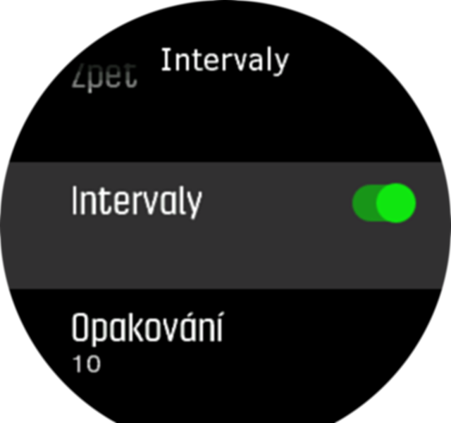

  2. Přejděte na položku Intervaly a klepněte na nastavení nebo stiskněte prostřední tlačítko.
  3. Zapněte intervalový trénink a určete nastavení popsané výše.
    Nastavení intervalového tréninku
  4. Přejděte zpět na zobrazení pro spuštění záznamu a začněte s tréninkem jako obvykle.
  5. Tažením prstu doleva nebo stiskem prostředního tlačítka přejděte na intervalový displej. Až budete připraveni začít s intervalovým tréninkem, stiskněte horní tlačítko.
    Intervalový trénink – zahájení

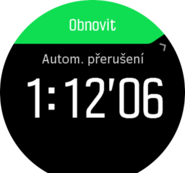

Automatické přerušení
Automatické přerušení způsobí přerušení záznamu cvičení, pokud je vaše rychlost menší než 2 km/h (1,2 mph). Zvýší-li se rychlost na více než 3 km/h (1,9 mph), zaznamenávání automaticky pokračuje.
Funkci automatického přerušení můžete také zapnout nebo vypnout v hodinkách v nastavení sportovního režimu, než začnete zaznamenávat cvičení.
Je-li automatické přerušení během záznamu cvičení zapnuté, zobrazí se vám v případě automatického přerušení záznamu oznámení.
autopause
Klepnutím na oznámení můžete zobrazit aktuální čas a úroveň nabití baterie.
autopause time
Zaznamenávání cvičení bude pokračovat automaticky, až se znovu dáte do pohybu, případně můžete obnovit zaznamenávání z obrazovky s oznámením stisknutím horního tlačítka.

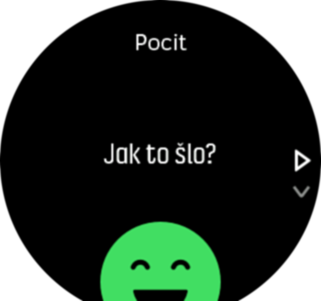

Pocit
Pokud trénujete pravidelně, může být pocit zaznamenaný po tréninku důležitým indikátorem vaší celkové fyzické kondice. Váš rádce nebo osobní trenér může trendy pocitu též využít ke sledování průběžných pokroků.
Můžete volit z pěti stupňů pocitu:
  • Špatná
  • Průměrná
  • Dobrá
  • Velmi dobrá
  • Skvělá
Přesný význam těmto možnostem přiřazujete vy (a váš trenér). Důležité však je používat je konzistentně.
U každého tréninku si můžete přímo do hodinek zaznamenat, jak jste se cítili, když zastavíte nahrávání a odpovíte na otázku 'Jak to šlo?'.
feeling how was it
Odpovídání na otázku můžete stiskem prostředního tlačítka přeskočit.
