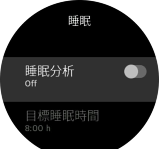

睡眠を記録するには:
- ウォッチの設定にアクセスし、睡眠 まで下にスクロールして中央ボタンを押します。
睡眠追跡 のトグルボタンをオンにします。
通常の睡眠スケジュールに従って、睡眠時間就寝時刻と起床時刻を設定します。
最後にベッドタイム(睡眠時間)を定義します。お使いのウォッチはここで定義された時間帯を使用してあなたが眠っていると判断し、連続した睡眠時間として記録します。眠っている途中に水を飲むために起きた場合などには、いったん起きた後に再び眠った時間を区別することなく、同一の連続した睡眠時間としてカウントされます。
ベッドタイムより前に就寝してベッドタイムより後に起床すると、ウォッチによって睡眠時間としてカウントされません。このため、考えられる最も早い就寝時刻と最も遅い起床時刻を考慮したうえでベッドタイムを設定する必要があります。

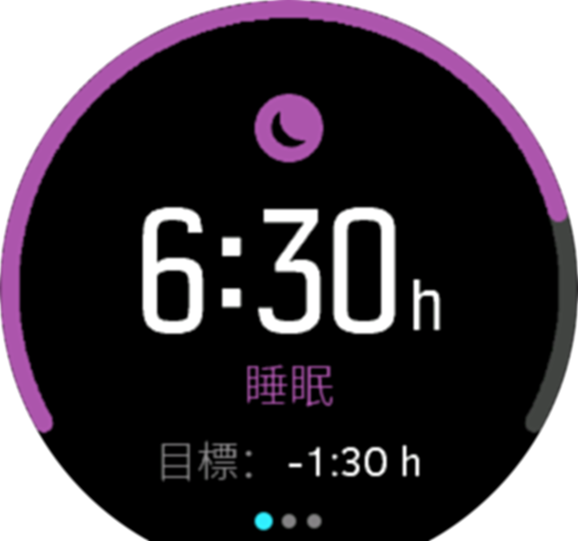

睡眠の傾向
朝起きると、睡眠のサマリーが表示されます。このサマリーには、合計睡眠時間、睡眠中に体の動きが確認された覚醒状態の時間(推定)と、まったく体の動きが検知されなかった熟睡状態の時間などの情報が含まれます。
睡眠のサマリーに加えて、睡眠に関する詳しい分析と全体的な傾向を追跡することができます。時計の文字盤から、睡眠 ディスプレイが表示されるまで右下ボタンを押します。最初に表示されるビューには、最後に記録した睡眠と目標睡眠時間の比較データが表示されます。
睡眠ディスプレイを表示中に左にスワイプすると、過去 7 日間の平均睡眠時間を確認できます。上にスワイプすると、過去 7 日間の実際の睡眠時間が表示されます。
平均睡眠時間ディスプレイを表示中に左にスワイプすると、過去 7 日間で平均心拍数を上回っていた時間を示すグラフが表示されます。
上にスワイプすると、過去 7 日間の実際の心拍数の値が表示されます。
睡眠 ディスプレイから、中央ボタンを長押しして睡眠分析の設定にアクセスします。
睡眠に関するすべての計測は体の動きにのみ基づいて行われるため単なる推定値に過ぎず、必ずしも実際の睡眠習慣を正確に反映しているとは限りません。
