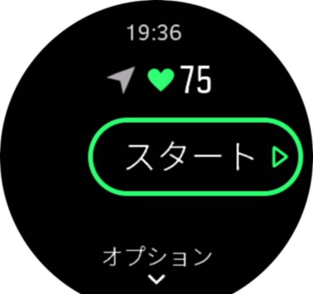

  5. スタートインジケータの上に、スポーツモードの設定(心拍数、コネクテッド GPS など)に応じて一連のアイコンが表示されます。信号を検出中、矢印のアイコン(コネクテッド GPS)が灰色に点滅し、いったん信号が検出されると緑色になります。信号を検出中、心臓のアイコン(心拍数)が灰色に点滅します。 信号を検出中は、ハートのアイコン(心拍数)が灰色に点滅します。信号が見つかると、チェストストラップ式心拍センサーを使用している場合、ベルト付きの色付きのハートに変わります。 光学式心拍センサーを使用している場合は、ベルトのない色付きのハートに変わります。
    チェストストラップ式心拍センサーを使用しているのにアイコンが緑色になる場合は、心拍センサーが正しくペアリングされていることを確認し(POD とセンサーのペアリングを参照)、スポーツモードをもう一度選択します。
    各アイコンが緑色または赤色になるまで待つか、中央ボタンを押してすぐに記録を開始することができます。
    Running mode start

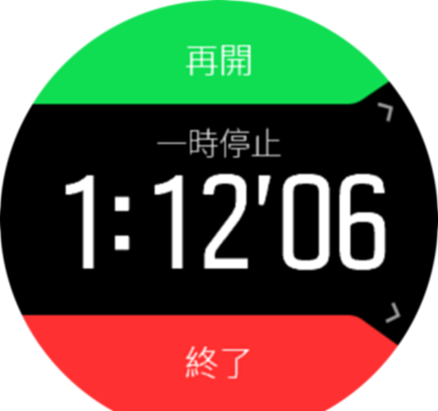

  2. 上ボタンを押すと記録を一時停止できます。記録を停止して保存するには下ボタンを使用し、記録を継続するには上ボタンを使用します。
    Recording paused Spartan

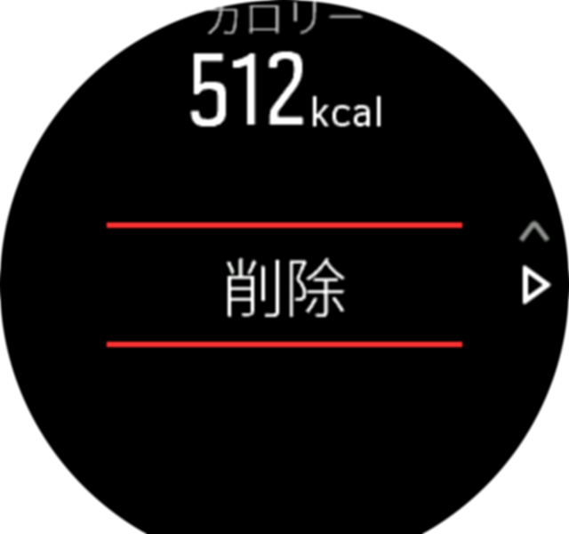

記録を保存したくない場合は、ログを削除することができます。ログを削除するには、サマリーの一番下までスクロールして削除ボタンをタップしてください。ログブックで同じ操作を行ってログを削除することもできます。
Log delete

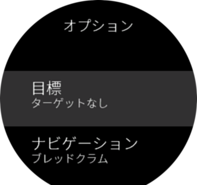

選択したスポーツモードにオプションとしてターゲット(目標)を設定する場合、記録を開始する前に上にスワイプするか右下ボタンを押してターゲットを調整することができます。
Sportmode Targets Spartan
