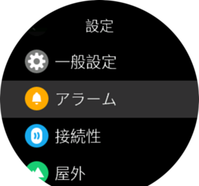

- 設定アイコンが表示されるまで下にスワイプして、アイコンをタップします。
- 上下へのスワイプまたは上下ボタンを押すことにより設定メニューをスクロールします。
- 設定がハイライト表示されたら、設定名をタップまたは中央ボタンを押して設定を選択します。 右へのスワイプまたは戻るを選択するとメニューへ戻ります。

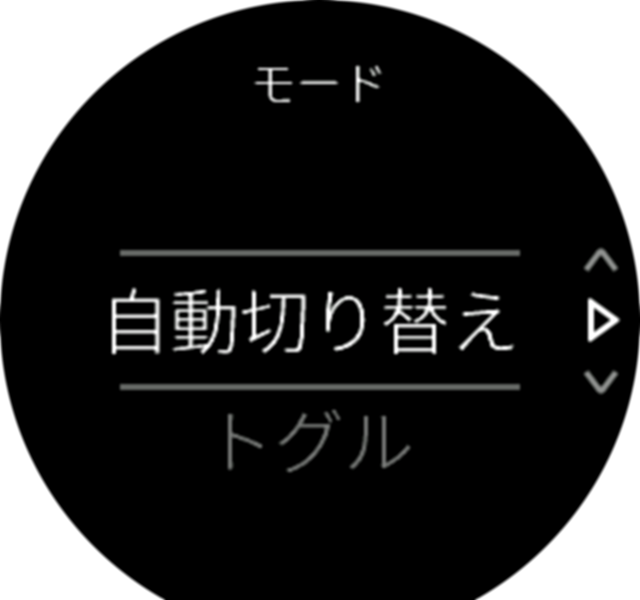

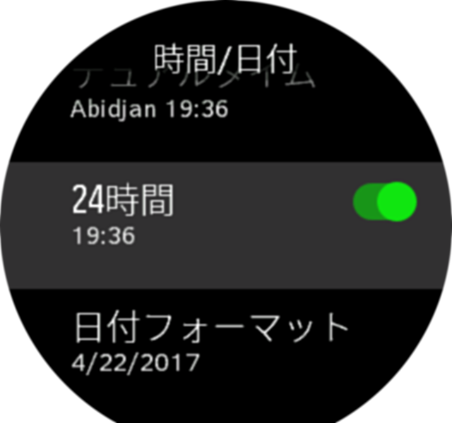

- 値範囲を設定する場合、上下へのスワイプまたは上下ボタンを押して値を変更します。
- オンオフなどの2つの値での設定については、設定のタップまたは中央ボタンを押して、値を変更します。

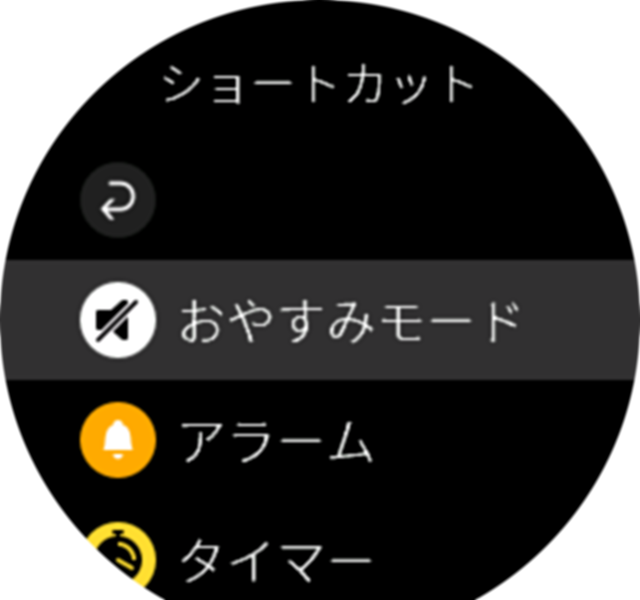

ヒント:
ウォッチ文字盤の画面をタップしたままにすることで一般設定にアクセスして、状況に応じたメニューを開くこともできます。
